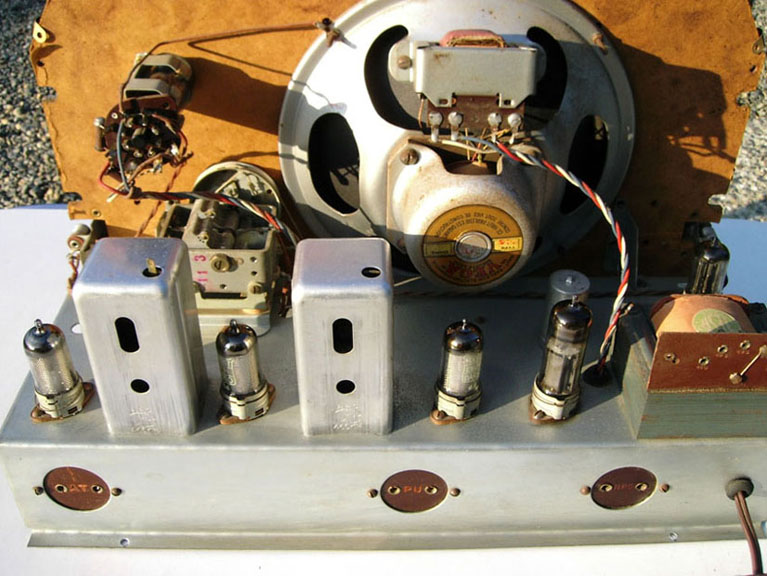

Merci pour ces debuts de reponses , le post en question est celui la
j'ai bien lu le tuto pour la restauration , j'ai du pain sur la planche , tout dabord changer la seul lampe qui ne rougie pas GZ 41 DARIO 4,4
avez vous une bonne adresse pour retrouver ce genre de lampe ? je precise que je ne connais pas grand chose en "electronique " ancien , je suis plutot mecanicien
Vue de dessous
je peux joindre d'autre photos plus precise si vous avez besoin pour me conseiller.
sinon sur l'arriere du poste il y a trois sorte de prises marquées respectivement : AT PU HPS , pouvez vous me dire a quoi servent elles ??

Il n'est pas sûr que votre redresseuse GZ41 soit HS... si vous avez un multimètre, en position ohmmètre, vous pourriez tester la continuité du filament qui est connecté entre les broches 1 et 8, c'est à dire les 2 broches de part et d'autre de l'ergot en verre sur le culot qui sert de détrompeur. Vous devriez trouver une résistance très faible, de l'ordre de quelques ohms si le filament est correct.
En tout cas, lampe défectueuse ou faux contact, le poste ne pourra pas marcher tant que cette lampe ne s'allume pas.
Les 3 prises à l'arrière :
- A antenne et T prise de terre
- PU PickUp c'est une entrée pour utiliser votre poste en ampli phono
- HPS Haut-parleur supplémentaire, pour brancher un HP extérieur
Vous pourriez remplacer le "gros chimique" par DEUX condensateurs modernes de 10 µF (microfarad) isolés à 450 volts ou mieux... aucun danger chimique dans le condensateur... ne jetez pas l'ancien, vous pouvez le "rénover".
Il vous faudra remplacer la majorité des condensateurs PAPIER (rouges et noirs dans votre poste) par des équivalents modernes au mylar ou polyester, isolés à 250 ou 400 volts suivants les circuits.

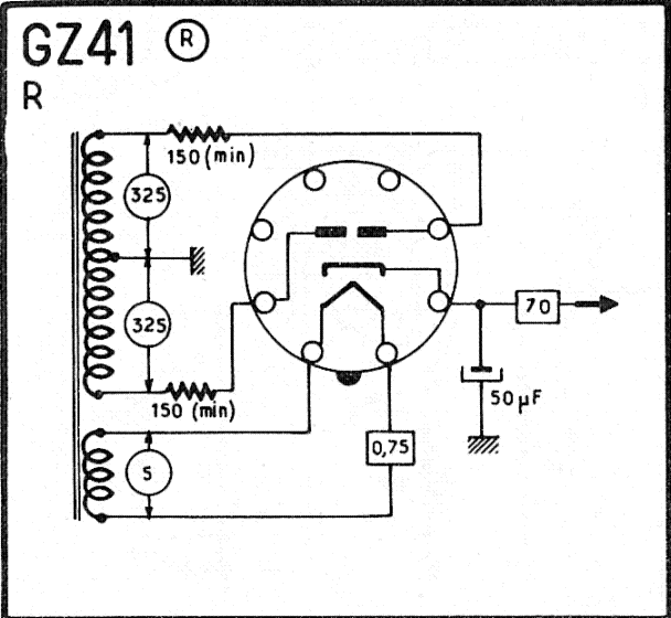

Les broches de la GZ41 sont oxydées. Tenter de les décaper, il y a peut-être un faux contact. Brochage de la GZ41 --->

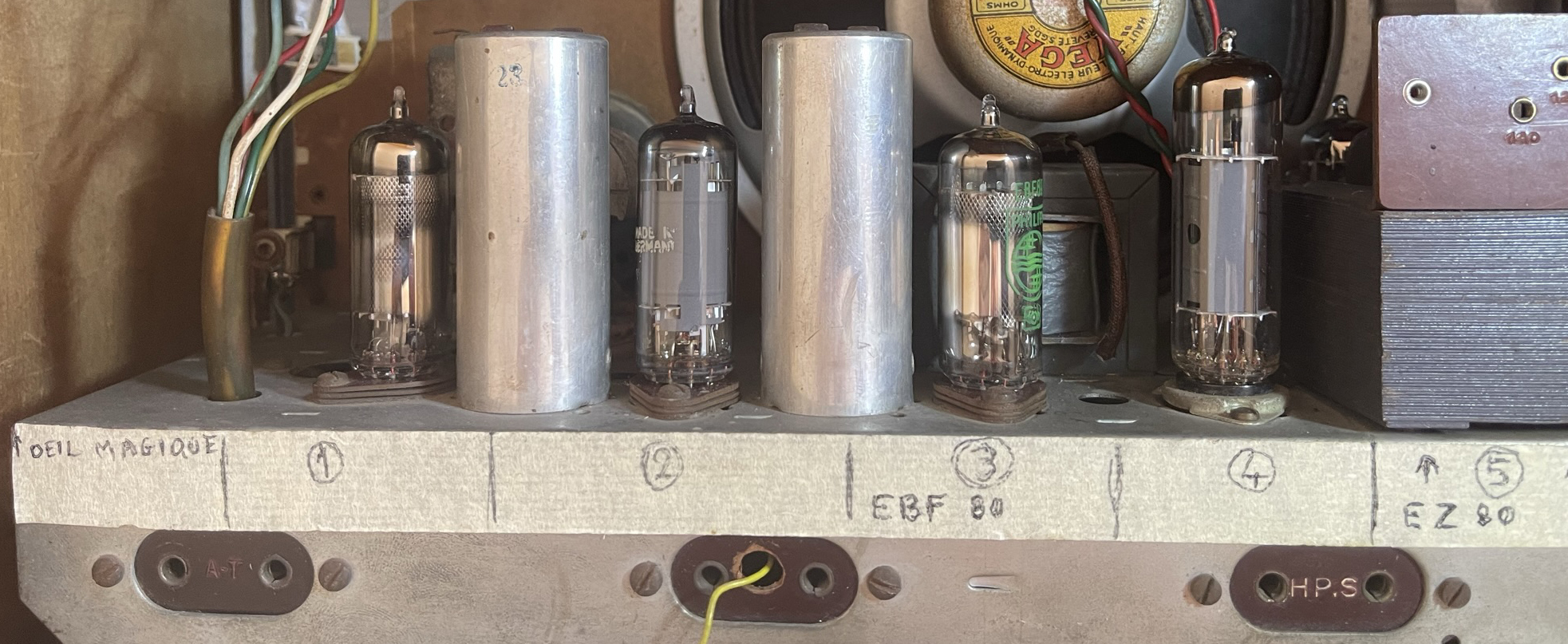

Le poste assemblé par mon père depuis un kit ressemble fortement à celui-ci. Je crains que deux lampes n'aient été inversées. Les inscriptions qu'il avait faites sur le châssis sont en partie effacées. Sur le vôtre, quelle est la réf de la lampe à droite du condo de droite svp?
Merci et bonne journée!

est ce que la photo est celle du poste assemblé par votre père?
Attention le poste de ''petit amateur est équipé avec une série de tubes rimlock(8 broches); alors que celui de la photo est équipé de tubes de la série noval (9 broches) donc série incompatibles à cause des supports
cordialement Bozec

Les cylindres en alu ne sont pas des condensateurs, mais les transformateurs moyenne fréquence. Cordialement. JP

Ce ne sont pas les mêmes séries de lampes , pas les memes supports et parmi les milliers de postes lui ressemblant , le mieux serait de ne toucher à rien et de montrer la poste à quelqu’un qui ait un minimum de connaissances 😉

D'autres photos permettrait d'identifier ce poste, en particulier la face avant.
