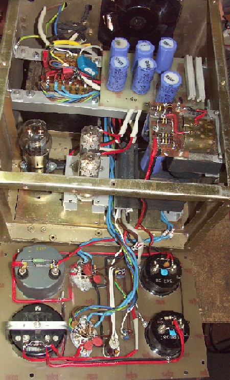

J'ai oublier de commenter la photo:
A droite, 2 EY500 pour le 450V, self en tete apres les redresseurs. 550V en charge sous 300 mA, pour l'etage de sortie de mon emetteur.
A gauche, une 5Y3GB pour le 300V des auxiliaires. (100mA Max).
