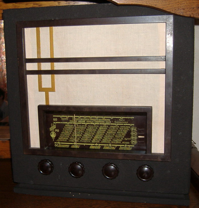

Sujet : 6Q7 vs 6C5 Nouveau | De vizymoteau Le 18-04-2007 à 23:17 sta |
Bonsoir à tous !
Voici mon Ducretet C810 restauré .Et dire qu'il était si moche quand je l'ai eu , dans un état si pitoyable que j'ai bien failli le mettre à la déchetterie (après un dépouillage en règle).
Je m'en veux à ce jour d'avoir eu de telles pensées ...J'arrive même maintenant à le trouver joli alors que je lui prétais la beauté d'une citroen "Axel"...
