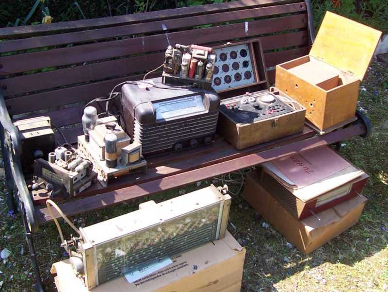

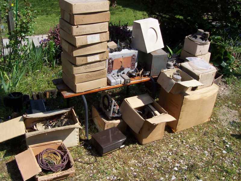

Une bonne journée de récupération chez un ancien dépanneur qui vidait son grenier. Une rencontre très sympathique à l'issue de laquelle j'ai du rabattre le sège arrière de ma vielle Renault 19 pour emporter un ensemble de pièces et d'éléments propres à faire revivre de vieux postes.
Il va falloir trier et ranger tout celà car la place commence à manquer.

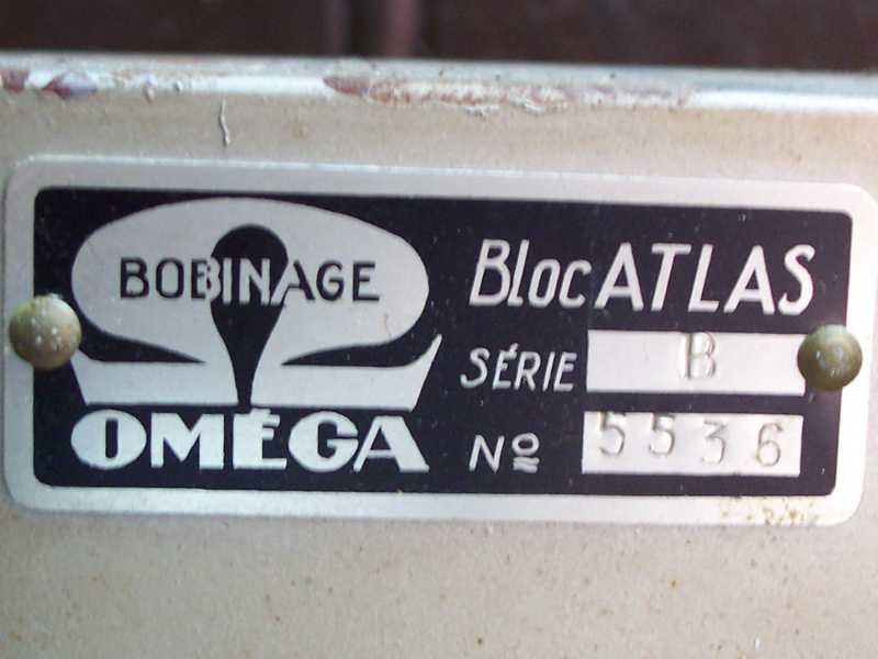

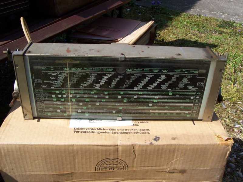

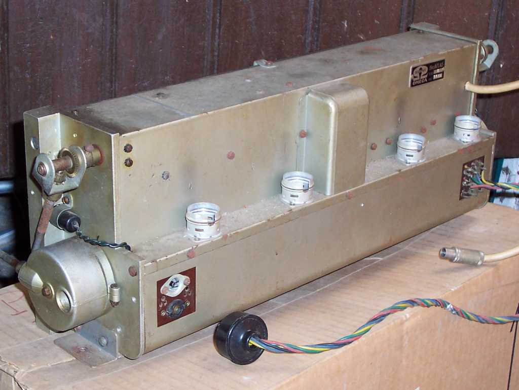

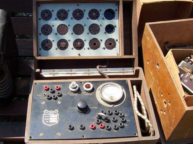

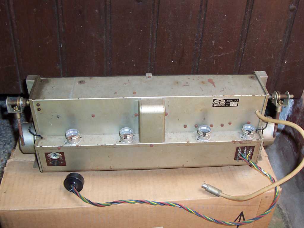

Dans le lot se trouve ce bloc dont j'ignore l'origine et un testeur de tubes Lafayette. J'ai de quoi m'occuper pour un bon moment.

Le bloc en question est apparement un bloc atlas (dont je suis friand), belle trouvaille reste plus qu'à monter un récepteur avec, il ne faut pas grand chose pour le faire fonctionner en plus !!! Y à t'il des supports de lampes derrère ??!!
Par contre je ne connai pas la valeur de la MF pour ce bloc !
J'ai apperçus un tout petit châssis tout mignon à gauche de la deuxième, quoi est-ce ?? photos plus grande peut être ??!!

Le bloc est bien un bloc Atlas. Il parait en bon état mais je ne sais pas quoi en faire car j'ai un récepteur décamétrique que j'ai monté et qui fonctionne très bien. Pierre si tu le veux, contacte-moi par messagerie.

La doc Omega ne donne aucune info sur la valeur des MF, hormis qu'elles sont à sélectivité variable et jumelées à la tonalité, sans doute 472 ou 480 kHz.
Il existe 4 types de blocs Atlas, tous à 10 gammes:
- le A, équipé en tubes miniatures (6BA6,6BE6,6BA6,6AT6,EM4)
- le B, équipé en rimlock (EF41,ECH42,EF41,EBC41,EM4)
Chacune des déclinaisons existait en standard ou export, la gamme GO étant absente sur la version export et remplacée par une gamme maritime.
De toutes façon, c'est un bloc prêt à l'emploi à qui on fournit un signal HF, le la HT et du 6,3, et qui fournit de la BF... Donc, une alim en plus et un bon ampli BF suffisaient pour faire un appareil haut de gamme, puisque même l'inter M/A et volume appartient au bloc.

Reçu le bloc Atlas, drôle de bloc tout de même, mais assez bien monté, et en prime un EM4 en oeil magique, plus qu'à changer le support et mettre un EM34 !!
J'ai une doc mais elle est floue, si quelqu'un en à une en meilleur définition je suis preneur, merci !

Bon pas de chance le bloc est en panne !!!
Une résistance à une tête brulée, ça crépite juste à cet endroit, condo en cours jus ???, en tout cas y en a une tappée de condo au goudron dans ce bloc !!!
Pas de valeur sur la résistance, pas de valeur sur le condo au papier à coté , et pour trouver le schéma de ce bloc faut pas rêver !!
| Sujet : Récupération Nouveau | De Pierre Le 28-04-2007 à 17:50 cms |
Je change le condo juste à coté de la résistance brûlée, et aussi la résistance brûlée qui ne faisait plus que 800 ohms au lieu de 100k !!!
Je connecte la sortie du bloc sur une tsf pour les essais ( sur l'entrée pick up )
Je rallume, j'attend puis soudain pchiiiiiiiiiiiiiiiiiiiiii, oulaaaa j'éteint tout, ça chauffe et ça crépite de partout !!!
Décision, je change un par un tout les condensateurs au goudron, quelle merde ces truc, 15 condensateurs au total plus un chimique, j'me suis pas emmerdé j'ai mis des simples polyester de marque Phillips !!
Je rallume, ouaff ouaff bonne sensation, le bloc re-chante, il est aligné, mais la partie BF à été bidouillée, cables blindé coupés et ressouder bout à bout, certainement reliés à une des galettes, mais bon le son sort impec, le bouton du haut à gauche du bloc est soit disant le bouton volume et est monté comme tel mais c'est dingue il n'agis même pas, j'ai donc changé le pot mais rien à faire impossible de baisser le volume, même en cours circuitant le point chaud à la masse le volume ne baisse pas , jamais vu ça !!!!, c'est pas grave je monterai un pot de volume sur la partie ampli de puisssance que je fabriquerai plus tard !!

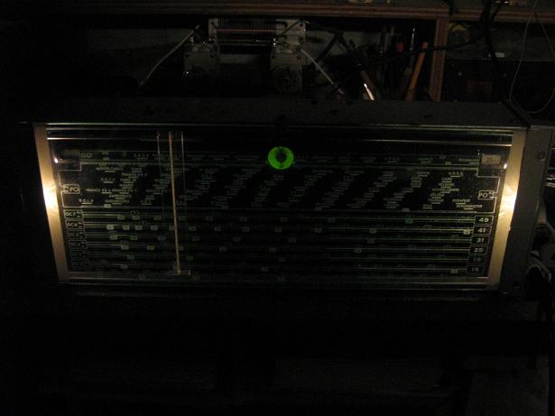

L'EM4 est un peux faiblard, mais il fonctionne impec je monterai un EM34 plus tard, toutes les gammes fonctionnent elles aussi parfaitement !
J'ai quand même peur pour le nettoyage du cadran, je verrai celà tout à l'heure !

Plus qu'à faire un push pull de 6L6 maintenant !!
Il fonctionne même très bien ce bloc ! En ondes courte c'est excellent, et l'antifading est fabuleux !!

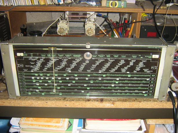

J'ai essayé de nettoyer doucement la vitre sur une minuscule partie, STOPPPPPPP!!!!!! la sérigraphie se barre, t'en pis je laisse comme ça !!

Les vitres. Quel problème !!
Je n'ai pas encore trouvé la bonne solution. Mieux vaut ne pas y toucher côté inscriptions car certaines s'effacent au moindre effleurement.
Jean-Claude
| Sujet : Récupération Nouveau | De Pierre Le 29-04-2007 à 19:56 cms |
Exact JC, je nai donc nettoyé qu'une face !!
Ceci dis hier j'avais un certain niveau sonore et pas des plus puissants, mais ce matin je me suis apperçu que sur le petit Téléfunken il fallait enfoncer trois touches pour avoir réellement l'entrée pickup en fonction (fallait le savoir), alors là je peux vous dire que le bloc sort toutes ces trippes, ça crache plein pot, pas de ronflette, un bon son lampes comme j'aime, ce bloc est sacrément sensible, le pot de volume lui aussi maintenant impec !!

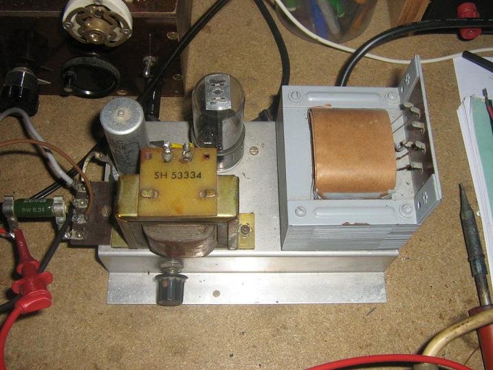

Voici le bloc et l'alim 250v pour le faire tourner !!
| Sujet : Récupération Nouveau | De Pierre Le 01-05-2007 à 16:10 cms |
Suite !
Pierre.

| Sujet : Récupération Nouveau | De Dubreuil JC Le 01-05-2007 à 18:43 sta |
Bravo Pierre!
Voilà un bloc qui revit après avoir somnoler plus de 40 ans dans un grenier. Il ne reste plus qu'à lui faire une caisse intégrant l'alimentation et l'ampli basse fréquence. Celà ne doit pas être un problème.
