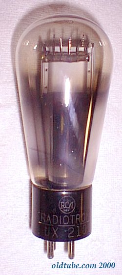

Sujet : Tube Ancien Nouveau | De JC Négret Le 24-03-2007 à 15:18 sta |
Ce ne serait pas un tube américain ? -->
JC
Sujet : Tube Ancien Nouveau | De JC Négret Le 24-03-2007 à 15:49 sta |
Sujet : Tube Ancien Nouveau | De ßernard Le 24-03-2007 à 16:03 sta |
Effectivement le support est americain
4 broches
Sujet : Tube Ancien Nouveau | De ßernard Le 24-03-2007 à 16:08 sta |
C'est bien exactement celle de votre photo
j'ai lu dans un commentaire sur le net que le filament etait en 7.5v
mais c'est tout ce que j'ai trouvé

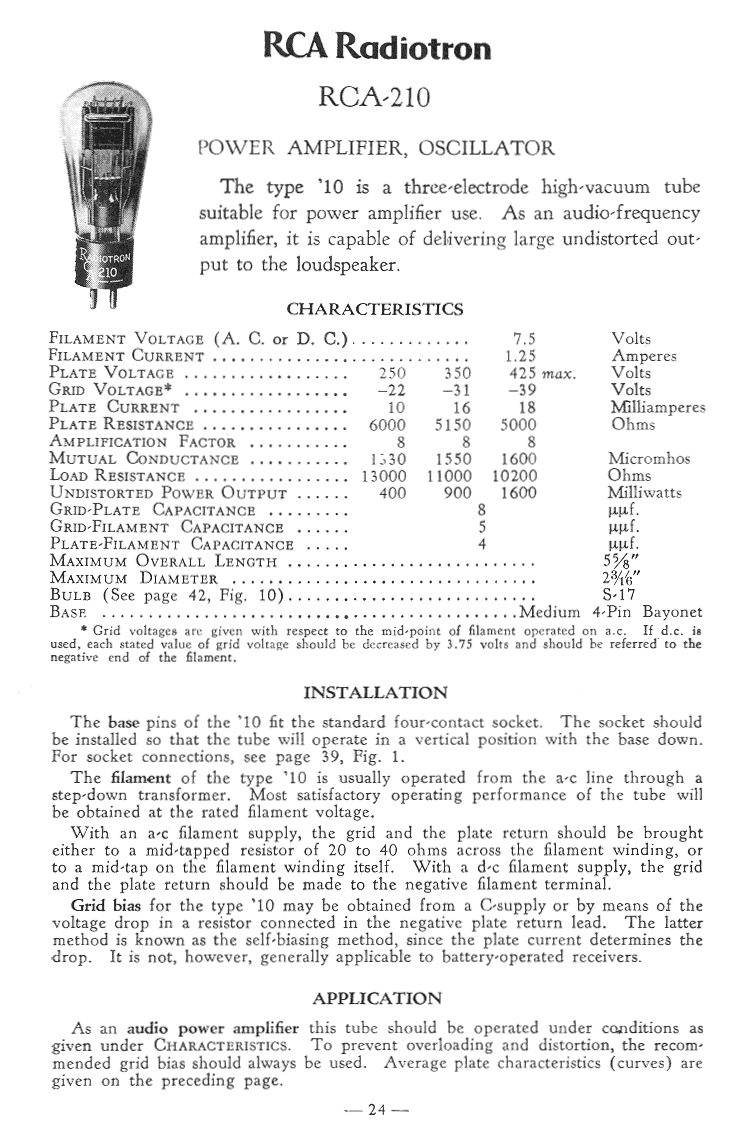

Sujet : Tube Ancien Nouveau | De JC Négret Le 24-03-2007 à 17:28 sta |
Trouvé cette doc :
JC

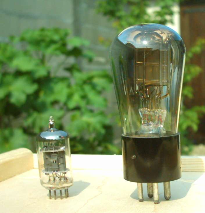

Sujet : Tube Ancien Nouveau | De René Le 24-03-2007 à 17:29 cms |
|  | Attention de ne pas confondre avec une UX201... qui est un tube BF, préamplificateur.
Sujet : Tube Ancien Nouveau | De JC Négret Le 24-03-2007 à 17:31 sta |
J'avais oublié le lien : UX210
JC

Sujet : Tube Ancien Nouveau | De René Le 24-03-2007 à 18:31 cms |
Sujet : Tube Ancien Nouveau | De René Le 24-03-2007 à 18:40 cms |
En photo la SX201 (=UX201)
