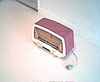

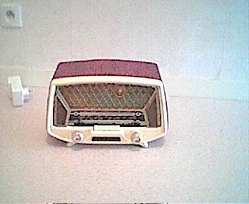

Voila les photos toutes fraiches de Zouli pirate
Comme je prevois quelques menus depannages, je suis preneur de toute info (version...) et du schéma.
En tous les cas, sa tête me plait bien, je suis content d'en avoir trouvé un, et puis "Pirate", 3radiomaritime" .... Non?
Jean Luc, Bienheureux !

ouh qu'il est zouli cet appareil
Je ne connaissais pas. Qu'est-ce qu'il y a comme gammes ![[:Hi:]](s12.gif) ![[:Hi:]](s12.gif)
| Sujet : retour de chine 4 Nouveau | De Jacques Le 21-07-2003 à 09:30 sta |
La photo est floue, mais il semble que c'est la première version de 1958 du Pirate (avec un EM34 et une EL84 en finale), la seconde version de 59 est équipée d'un EM81 et une ECL82 en sortie.
Pour la première version, j'ai ajouté le schéma en ligne hier (voir la fiche correspondante).

De toutes façons, y'a pratiquement pas de doute. On voit suffisamment l'oeil sur la photo avec son cache-cathode central (EM34), laisse ton frangin tranquille, y dort

gagné!! j'etais bien au boulot!!!
j'ai ouvert l'ancien, il y a bien une ECL82 mais l'autre, impossible de vous dire: marquage effacé...

A ma connaissance, il n'y a que 2 versions du Pirate. Dans la 1ere, équipée d'une EL84, il y a une EF80 qui est utilisée en préampli BF.
Dans la seconde version, l'utilisation d'une ECL82 (triode + penthode) a permi d'économiser un tube en supprimant la EF80.
Dès que tu le recevra, a ta place je regarderai si l'EL84 n'a pas été remplacée par une ECL82 en se basant sur le schéma du Pirate 59.
Je viens de vérifier aussi, la mise en place d'une ECL82 à la place d'une EL84 n'est en principe pas destructeur (tout dépend si les broches NC de l'EL84 sont connectées ou pas à quelque chose). Par contre, ça ne risque pas de fournir beaucoup de son...

Je confirme,
j'ai déjà dépanné 3 types de cet Océanic et j'y ai rencontré des EL84 ou ECL82. Les versions dépannées avait cependant des EM34 comme oeil magique.
