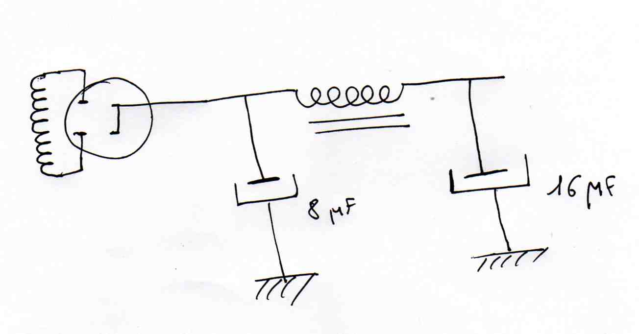

Dans le cadre d'une restauration j'ai démonté pour le refaire le condensateur chimique en allu. Il est double et les valeurs sont de 8 et 16MF. J'ai doute pour le remontage sur les positions respectives de chaque valeur. Selon moi le 8 avant la self ??? Quelqu'un peut-il me confirmer?
En regardant divers schémas, la plupart donnent la même valeur pour les deux condo alors???
Merci !

en regardant les schémas dont je dispose, je constate soit les 2 condos identiques, soit le plus fort en tête. Mais vu les tolérances de fabrication je ne sais pas si c'est si important.
Enfin c'est juste mon avis.

Je mettrais dans le doute le 8 en premier .il est cependant possible d'avoir plus d'info avec le datasheet de la redresseuse qui dira ce qu'elle accepte en tête de filtrage.

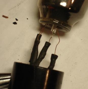

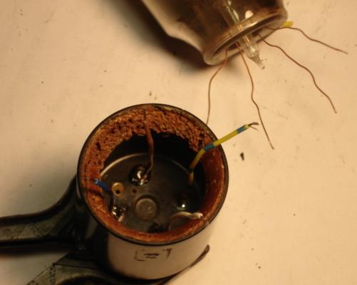

Ben, en fait je sais pas trop, le marquage de la valve est complètement effacé. Le culot était décollé et j'ai dû la reconstruire. Je ne suis même pas sûr de son fonctionnement. :??:]
Phil,

En cas de doute, pas d'hesitation: la plus petite valeur cote redresseuse.

Bon, alors je fais comme ça.
Merci à tous pour les infos.
