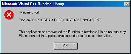

Sujet : Tinycad Nouveau | De mignon Le 10-03-2007 à 14:59 sta |
je fais appel aux spécialistes de l'informatique.
Je viens de télécharger Tinycad et au lancement de ce logiciel j'obtient le message "runtime error" (voir photo). D'où cela peut-il provenir et quel remède? Précision, je suis encore sous W98SE.
Merci pour votre aide.
Sujet : Tinycad Nouveau | De mignon Le 10-03-2007 à 17:43 sta |
Je viens de recevoir une réponse directement dans ma BàL :
"Sur tinycad.sourceforge.net il est recommandé aux utilisateurs de Win
95/98 de charger le "Jet Service Pack" pour que Tinycad puisse fonctionner."
Merci à l'expéditeur, mais evidemment c'est la première chose que j'ai fait.
A suivre...
Sujet : Tinycad Nouveau | De Pierre Le 11-03-2007 à 12:13 cms |
Je l'utilise sans problèmes depuis quelques temps, pas de problèmes !!!, mais avec XP !!! Alors incompatibilité ou pas ?????
Sujet : Tinycad Nouveau | De René Le 11-03-2007 à 12:18 cms |
|  | Idem. C'est pas mal d'ailleurs comme prog. Je l'utilise sur XP pro, sans problème. A mon avis, le jet service pack est mal installé sur W98.
Sujet : Tinycad Nouveau | De mignon Le 11-03-2007 à 17:07 sta |
mais comment savoir si le "jet service pack" est correctement installé?

Sujet : Tinycad Nouveau | De René Le 12-03-2007 à 10:38 cms |
Désinstaller et recommencer l'installation... formater le HD, percer la table, raboter le bureau, si ça ne marche tjrs pas... prendre la grosse masse et fracasser l'ensemble.
Nannn, j'decccc...
Désinstallez Tiny et le pack.
Recommencez l'instal du pack.
Redémarrez le pc avant d'installer Tiny (pour que le pack soit bien reconnu avant l'instal du logiciel)
Si cela ne fonctionne tjrs pas, contactez le concepteur du prog Tiny et posez lui la question... ou voir sur le web avec d'autres utilisateurs de Tiny.
Good luck

Sujet : Tinycad Nouveau | De mignon Le 12-03-2007 à 12:06 sta |
J'ai bien fait tout ce que René préconise, à savoir percer le disque dur et raboter la table, et miracle çà marche!!!
Plus sérieusement j'ai trouvé une version 2.10.00 alors que je voulais installer la 2.60.01.
Il y a certainement un problème de compatibilité avec Win98SE.
