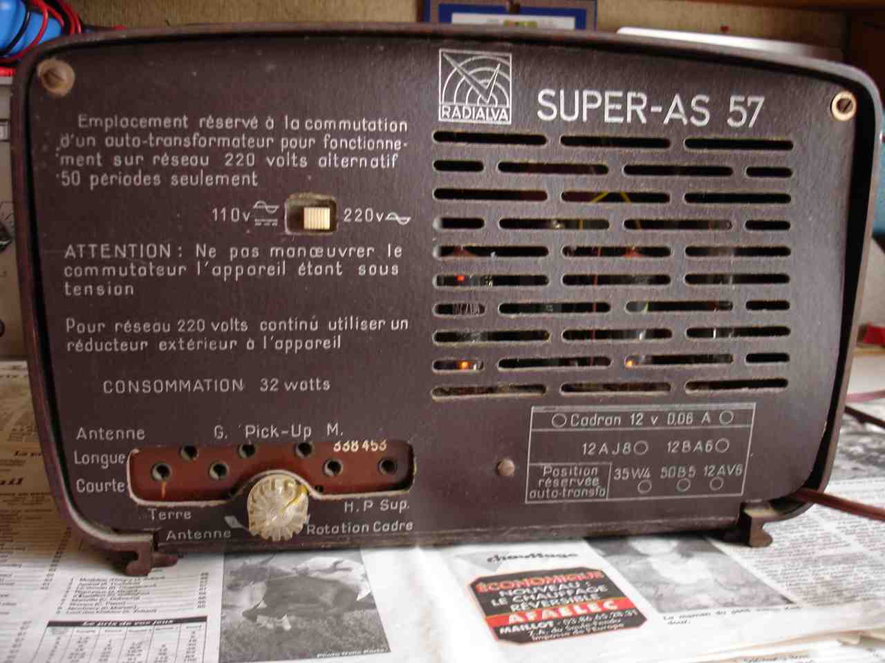

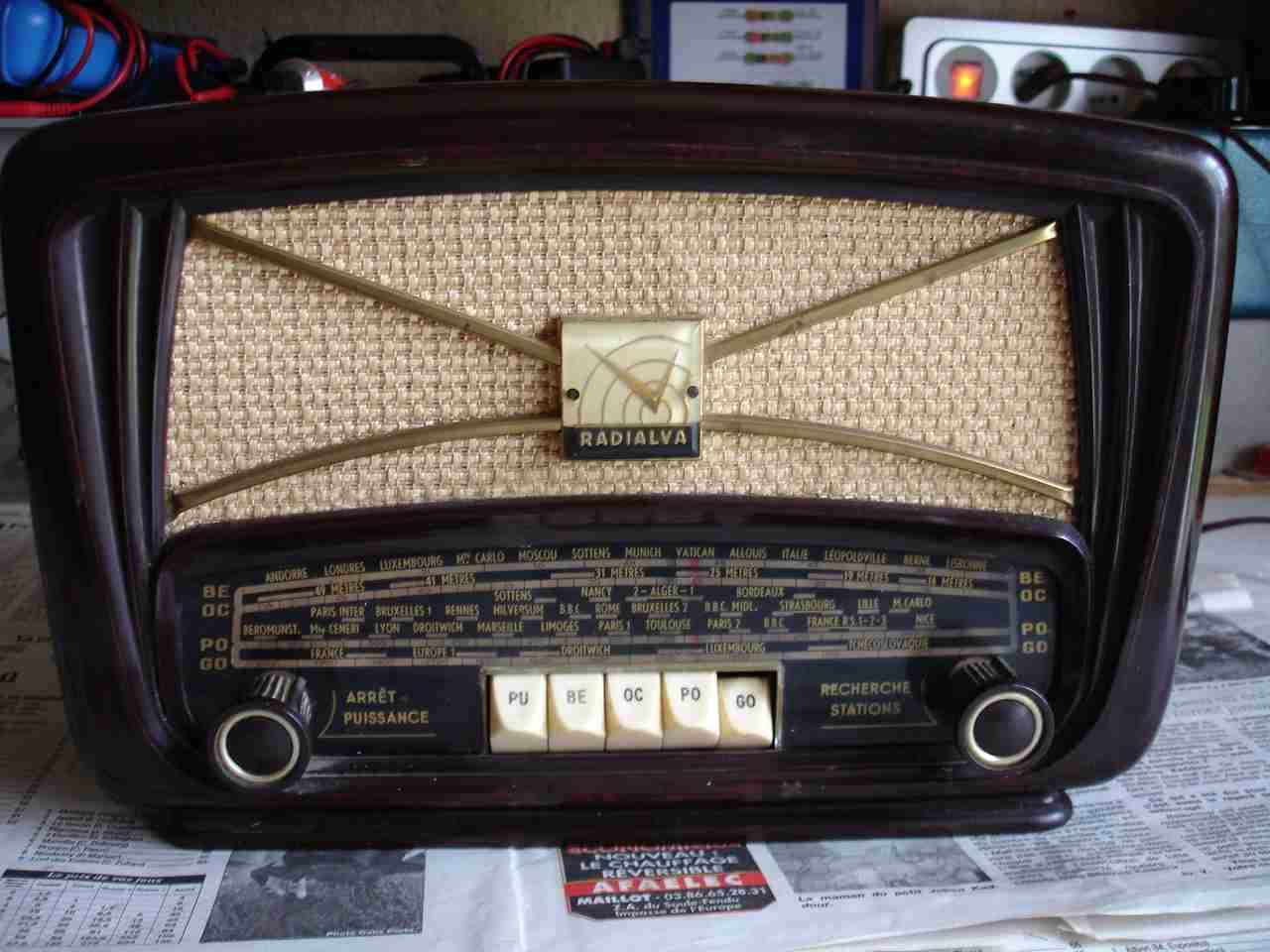

"Attaque" ce jour, d'un patit Radialva Super-AS 57, pour changer un peu!
Fonctionne après chgt divers condos liaison, mais un manque de puissance en Po, Be.
GO Ok.
Lampes au dos sur la photo arrière. La 12BA6 Hte ou Moyenne fréquence peut-être en cause? Je n'en ai pas d'autre pour essai. Je crois que la correspondance est possible avec la HF93, je n'en possède pas non plus!

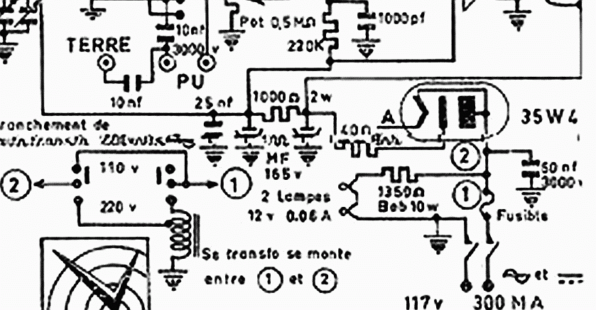

Par contre, les lampes cadran étant hs, (des 12-0,06) je les ai remplacées par des 12-0,04 et elles ne s'allument pas non plus!! sont bonnes, les autres, les filaments étaient grillées!??
J'ai vérifié les contacts, et soudures, rien de spécial! en regardant de face, le cadran; lampe gauche, fil cosse du haut rejoint la cosse du haut de la lampe droite, l'autre va à la masse chassis. le fil de la cosse bas de la lampe droite, rejoint le 2ème plot du tube 35w4 (vu du dessous)est-ce bon?

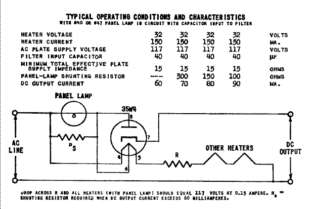

le branchement des lampes cadran semble anormal , ainsi que leur tension , ces lampes devraient être monté entre deux bornes du filament de la 35W4 (le filament de ce tube as une prise intermédiaire idoine) et non entre filament et masse , par ailleurs ça devrait être en principe des 6V 0, 06A (il ont peut être mis des 12 parce qu'elle grillaient lors de la pointe de courant du chauffage à la M S T )
le branchement entre filament et masse ( si la 35W4 est en tête de chaine et si on suppose le circuit alimenté en 120V) appliquerais à ces lampe environ 90V ! or il n'existe aucune lampe de cadran fonctionnant sous une tension de cet ordre ! (par contre si il n'existe pas de lampes cadran en 90V , ou deux de 45V en série , il existe des lampes en 110V pour les voyants de signalisation de machine outils, ou des lampes en 85V spécifiques pour les autorails de la SNCF )

Le schéma indique une résistance de 1350 ohms 10 W en série avec ces deux lampes . Peut-être est-elle coupée?
Jean-Claude
Sujet : Radialva super-as 57 Nouveau | De slouptoouut Le 20-03-2007 à 12:58 sta |
Ah oui ...
Il y as deux facons tres différentes d'alimenter des lampes de cadran sur ce type d'appareil , avec une 35W4
1- les lampes cadran en parrallèle entre les prises intermédiaires prévues sur le filament de la 35W4 (avantage : faible consommation et quasiment pas de gaspillage d'énergie en chaleur , inconvénient : il faut un type précis de lampes cadran sinon ça ne fonctionne pas, ou ça risque de perturber le fonctionnement de la 35W4, ce montage ne fonctionne plus si la 35W4 est défectueuse)
2- les lampes en série , avec une grosse résistance bobiné, en amont de la 35W4 (avantage : fonctionnement indépendant de la 35W4, pas de risque de panne dues à cette valve ou aux ampoules, inconvénient : gros gaspillage d'énergie, important dégagement de chaleur dans le poste )
Si pas d'éclairage avec des lampes cadran neuves :
cas 1 : vérifier la 35W4
cas 2 : vérifier la grosse résistance bobinée
Sujet : Radialva super-as 57 Nouveau | De Pierrot du 82 Le 20-03-2007 à 18:02 cms |
Extrait du manuel pour la 1ère méthode de connexion des lampes de cadran...
