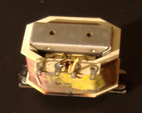

Sujet : Bobine étrange Nouveau | De vizymoteau Le 07-03-2007 à 23:35 sta |
Mais quel est donc cet objet étrange et mystérieux Grand Maître?
On dirait une self emmaillotée dans une autre .C'est quand même pas un transfo ça?
(J'ai trouvé cela sur un chassis TV)
Sujet : Bobine étrange Nouveau | De pixel Le 07-03-2007 à 23:43 sta |
self de correction de balayage ou convergences ou truc comme ça , ce doit etre sur un assez vieux TV à tube en Delta.

Sujet : Bobine étrange Nouveau | De F6FKN Le 08-03-2007 à 08:25 sta |
Dans la self exterieure, on fait circuler un courant continu variable pour changer la saturation du noyau, ce qui rend la self interieure variable, en fonction du courant injecte dans l'autre bobinage.
Ce procede est utilise pour faire des corrections statiques, et quelquefois dynamiques, si la frequence de correction (superposee au continu) n'est pas trop importante.
Peut-etre y a-t-il d'autres usages encore...
Alain
