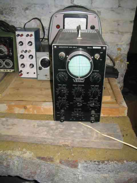

Sujet : S.T. Vegaty Nouveau | De alexandre Le 07-03-2007 à 16:38 sta |
toute doc, renseignements sur les divers branchements( voir façade) et utilisation de ce signal tracer sont les biens venus.. Merci!

Sujet : S.T. Vegaty Nouveau | De Michel Rentmeesters Le 07-03-2007 à 20:09 sta |
Tiens, quelqu'un a quelque info sur VEGATY ? C'est la première fois que j'en entends parler sur un forum.
Je possède un oscillo récupéré. Il fonctionne, mais très mal (linéarité base de temps, synchro)
Rien d'extraordinaire, oscilloscopiquement parlant, mais très joli.

Sujet : S.T. Vegaty Nouveau | De Michel Rentmeesters Le 08-03-2007 à 20:14 sta |
a mon tour (alexandre me pardonnera de squatter honteusement son fil) de poster une petite photo de l'oscillo Vegaty.
Si quelqu'un connaît ?
Je subodore d'ailleurs que le S.T. soit de la même époque, vue le look assez similaire. Les tubes sont noval.
Raté pour la photo, le forum me refuse du .bmp, malgré ses petits 57k.
End of story.
Michel.

Sujet : S.T. Vegaty Nouveau | De fabignoli Le 13-03-2007 à 11:24 sta |
J'ai cherché la doc, j'ai rien trouvé, mais la plupart des signal tracer fonctionne un peu pareil.
Celui la permet donc de tracer un signal avec surement une sonde HF qui fait la détection. il eprmet d'amplifier aussi un signal BF, de tester des Hp ou du'iliser le HP interne.
Donc en bas, en partant de la droite vers la gauche :
1) Ext. speak : pour brancher un HP externe sur l'ampli du signal tracer.
Pour écouter dans le hp branché dessus il faudra commuter le bouton du milieu sur ext speak je pense.
2) V. Meter : pour brancher un voltmètre ou un oscillo afin d'avoir une bonne idée du niveau du signal.
3) Off/on : pour allumer l'engin (mais bon, on s'en serait douté)
4) Une prise pour sonde HF ou BF. Si c'est la sonde HF, elle sera constituée d'une diode au germanium ou plus sensible, mais pas une diode à vide
5) Int Speak / ext speak : l'ampli interne utilise le HP interne ou 'lexterne qu'on aura préalablement branché sur la prise à droite
6) P : Ca ressemble à une prise pour sonde HF mais qui contiendrait une diode à vide.
genre 6AL5 ou EA50.
Donc on a trois fil, 1 pour la masse du retour HF et la masse alimentation du filament, 1 pour l'autre coté du filament, et 1 pour le retour HF
7) P / AF : commutateur HF (position P) ou BF (position AF). Commute l'ampli sur 'lentrée HF ou BF. L'étage d'amplification eput être le même, mais dans ce cas il faudra baisser beaucoup le gain si on y met de la BF. Sinon, quand c'est bien foutu, non seulement ca commute les prises, mais aussi les étages. on mets un étage de moins d'amplification pour la BF.
8) A.F : entrée BF
9) N : Pas la moindre idée....
on monte un peut au dessus
10) Bouton attenuator. Règle le gain de l'amplification. C'est gradué de 0 à 1000 aprce qu'apparemment, ca permet de calculer le gain entre les étage. SI en mesurant le signal avant et après une lampe on note que pour la même déviation sur l'oeil magique, il faut passer de 100 à 1000 sur l'atténuateur, ca tendrait à vouloir dire que le gain est de 10. Bon, ca servira surtout de réglage de volume au final je pense parce que ca doit pas être bien précis.
11) la bricole au dessus du bouton de sensibilité ressemble à une lampe néon. je ne sais pas à quoi ca sert, peut être un voyant de rpésence tension.
On repart à droite
12) Bouton sensibilité : 0 - A - B - C
Je pense que c'est pour adapter la déviation de l'oeil magique en fonction de niveau d'entrée. Ca permet une observation qui est moins dépendante du niveau d'entrée, réglé séparemment.
13 oeil magique : pour observer le niveau d'entrée. En général il n'ya qu'une moitié de l'oeil (la partie basse) qui se ferme.
Voila. Grosso-modo je epnse à ca. Je compare ca à un eico que j'ai remis en route récemment et qui grosso modo les même fonctions et quelques trucs en plus.
Par contre pour la prise N je vois pas....
Faut ouvrir la bête et regarder ou ca va.
En général ces binious ont 4 lampes : une redresseuse, une amplification BF pour le HF, une double triode (on se sert que d'une pour la BF et de 2 pour la HF) et un oeil magique.
Ca reste un ampli avec un gain assez important.
Frederic ABGINOLI
