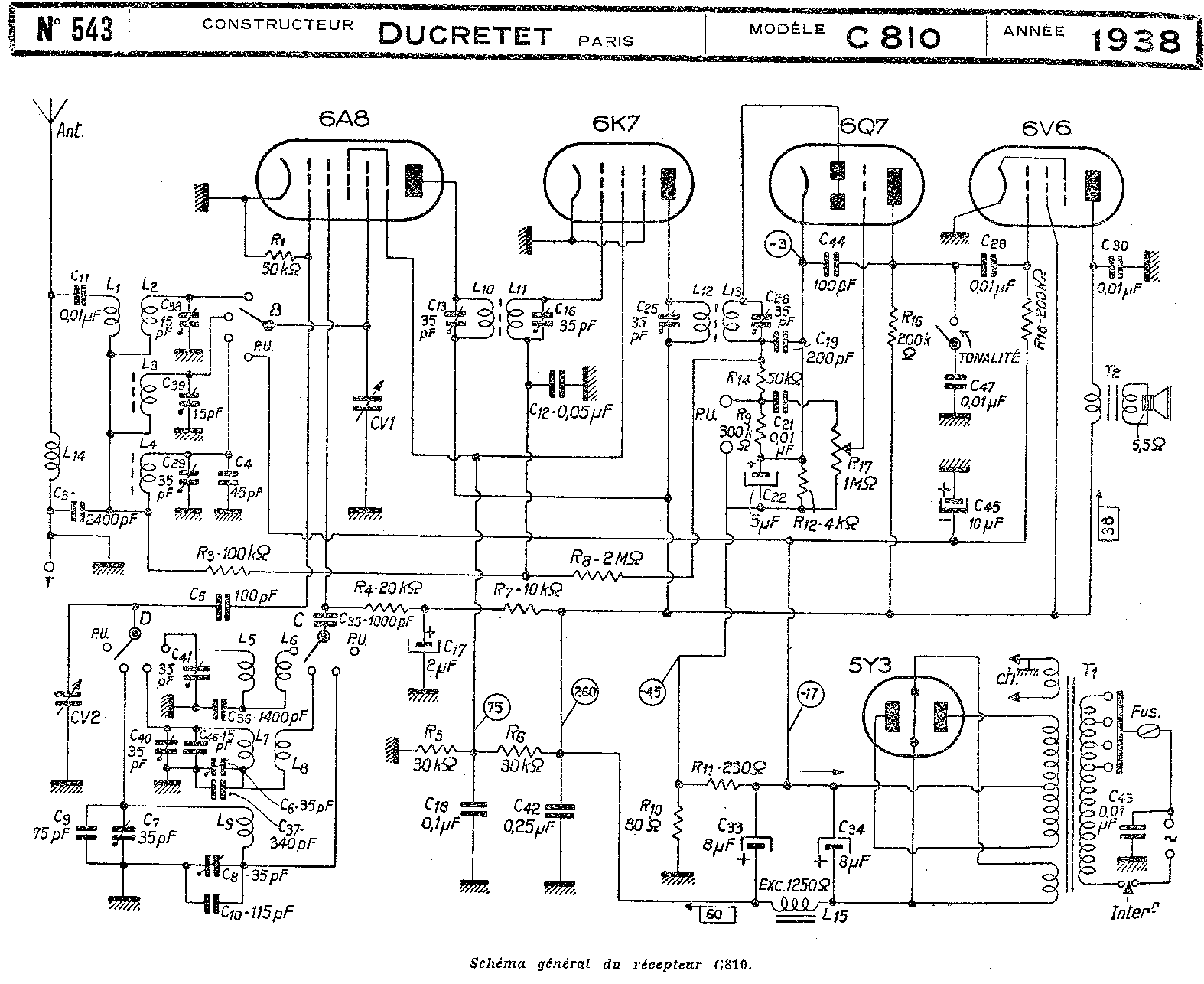

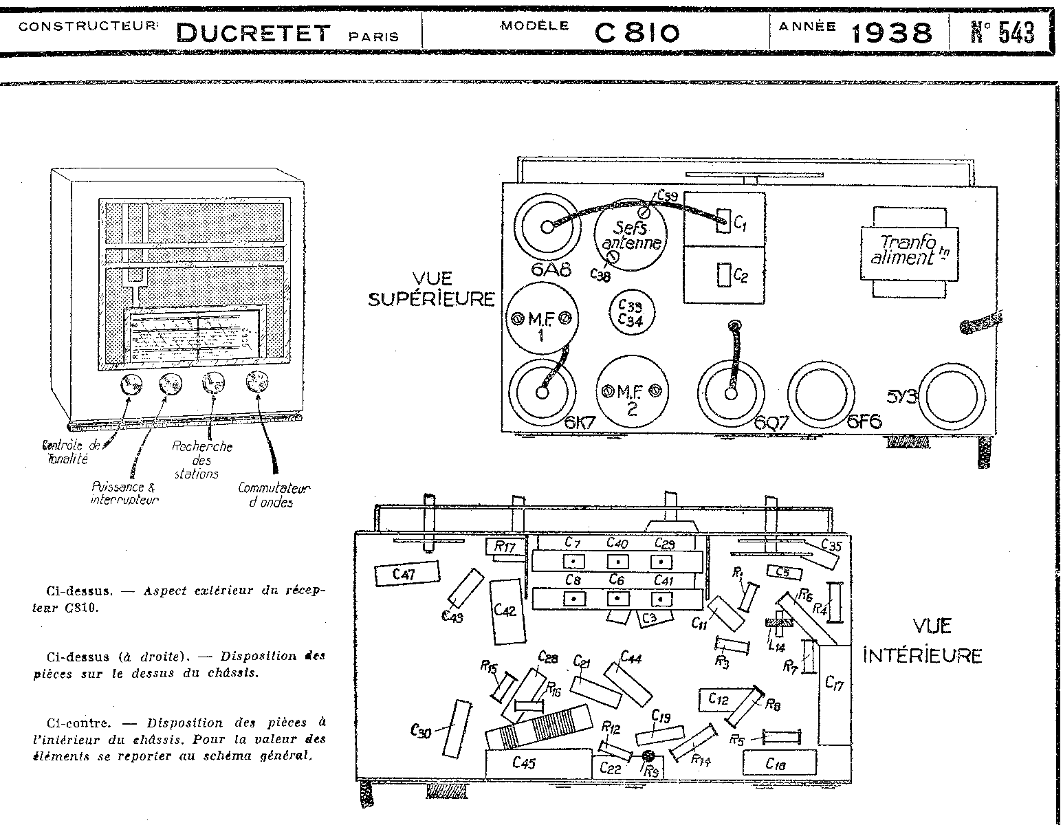

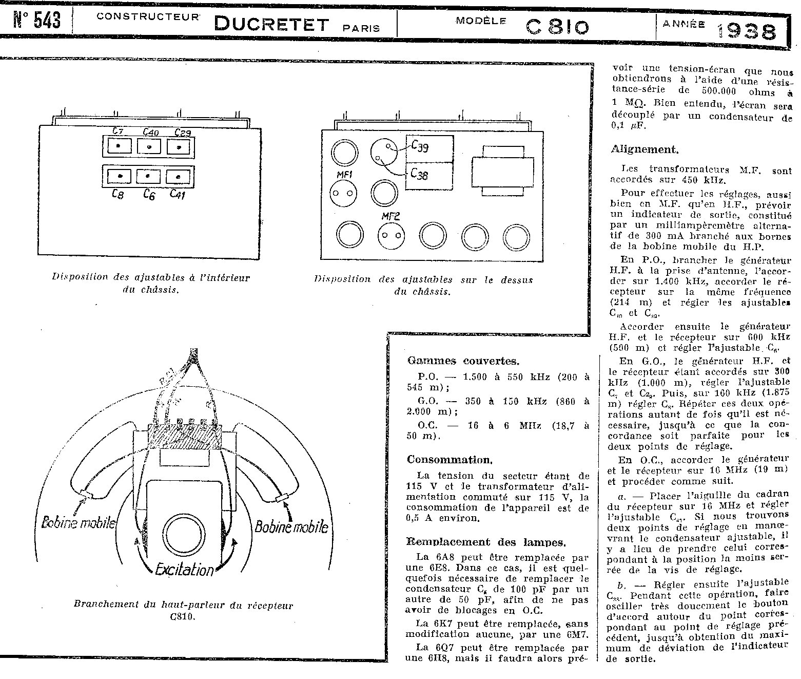

On viens de me donner un ducretet-thomson 810 , c'est la première fois que je vois une finition "granitée"sur une boiserie de TSF.
Curieux objet .
Je sais bien que c'est pas beau de piailler , mais si un schéma existe quelquepart.... Je suis preneur .

C'est quand même bien pratique internet ...J'ai fais un essai d'impression , c'est correct!
Mille mercis !
