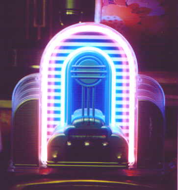

j'ai trouvé ce splendide (mais pas sérieux !) poste en hauteur style cathédrale, c'est un Marylin radio, marque Cicena, datant de 1988, poste à transistors GO/FM mono ou stéréo, boitier plastique transparent avec deux tubes néon, alimentation 220v ou 12V , 28 watts, tres joli effet la nuit , mais je n'ai pas trouvé d'infos précises (documents technique, origines, valeur ? ) ni sur les sites de T.S.F. ni en lancant une recherche , avec Lycos par exemple, qui peut en dire plus ?!

Tiens, en recherchant des infos sur le fameux Marilyn Radio récemment acquis, Google m'a conduit ici ! C'est déjà mieux que rien...
Ceci dit, mon exemplaire fonctionne fort bien avec un adaptateur 12 V 500 mA avec le - à l'extérieur. Le ridicule transfo de 200 mA qu'on m'a refilé avec ne suffisait pas pour allumer les 2 néons en même temps.
Ce poste marche parfaitement en FM et en stereo sans parasites ainsi qu'en PO (pas de GO bien sûr) car le commutateur de gammes coupe automatiquement les néons en AM. Génial !
On faisait encore des belles choses à la fin du XXème siècle !

| Sujet : Cicena Nouveau | De Jean-Luc Fradet Le 19-03-2004 à 09:02 sta |
Merci pour les infos Patrick.
En effet, balaise, le transfo !
Ce magnifique objet a été trouvé lors de nulle manifestation sportive, mais simplement d'une tournée de chine en auto ! Normal, c'est un appareil fabriqué en Chine
Allez, en prime une petite photo....
