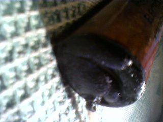

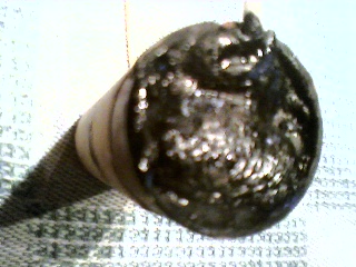

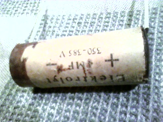

Bonjour à toutes et à tous, une petite devinette... ont ils coulés ces deux vieux condos?
merci à vous

ce sont de vrais faux , j'ai remis dedans des bons condos et ensuite apliqué une sorte de pate et peints ensuite , il semblent plus vrai que nature voila voila......![[:!!:]](s17.gif)

Pour Lionel, je suis en train de refaire tous condo d'un poste de cette manière. J'aurais juste voulu savoir quelle pâte vous utilisez car moi j'essaie de modeler l'ancien goudron récupéré et c'est quand même pas terrible?

En chauffant l'ancien brai (goudron) après l'avoir remodelé dans l'extrêmité du condensateur ,on re-obtient l'aspect neuf et noir lisse d'origine .Le geste doit être relativement rapide ,le condensateur en position verticale pour faire cuvette .Il ne faut fondre que la partie la plus externe et visible du brai sinon il coule à l'intérieur du tube-enveloppe.Personnellement pour éviter cela ,je met un petit bouchon de papier genre sopalin entre le nouveau condensateur et le brai .Ce à chaque extrêmité.
Bon courage .C'est facile et c'est nickel même avec une loupe.
Ps :il faut des tubes opaques genre bakelite et non ceux en verre pour pouvoir utiliser les bouchons.
Jacques D
