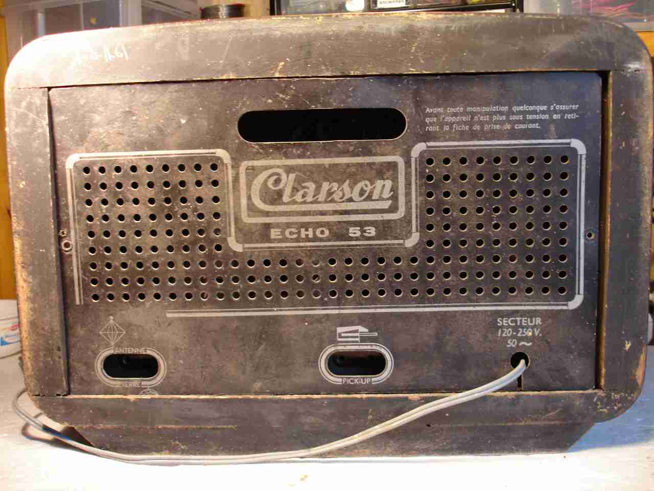

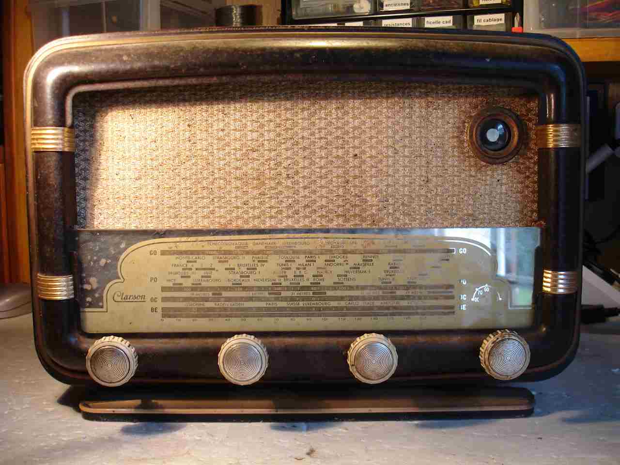

Un Ami m'a confié ce poste retrouvé dans une annexe de la maison de son père. Un de vous connaît-t-il ce poste? équipé de 4 lampes plus 1 oeil magique, je pense une EM34.
Les inscriptions sont en parties effacée sur les 2 lampes à 9 broches. Les deux Rimlook sont, ECH42, EAF42, les autres ???
Personnellement, j'ai un poste pratiquement équivalent d'aspect: un phénix, " Le Bengali " de 195X Le jeu de lampes: ECH42, EAF42, EL41, AZ41, EM34.
Il semble qu'il y ait une EZ80 à la place de la AZ41! dans le clarson Echo 53 de cet ami! Les lampes de cadran ne s'allumaient pas. J'ai changé un condos de liaison "gonflé" les lampes s'allument à nouveau. Les condos de filtrage 50 MF, donnent 44,1 et 39,9 au capacimètre. Est-convenable ? Toutes les lampes s'allument, celle qui serait la AZ41, chauffe fort! Pas de son hormis un ronflement, pas trop élevé. Chnagé les 2 rimlook à tour de rôle pour vérifier, rien ne change. Pas d'AZ41, donc pas d'essai. Mis en pick-up, et essai du doigt à l'entrée de la BF pour voir si gain augmente = rien. essai avec antenne, idem.

1 journée et demie de recherches et beaucoup de chance et le poste refonctionne!!! Au bout de 30 minutes, PPPffffffffff.............cht..........et ......vlan, un condo 50 MF en mode friture!!!
Donc, deux à changer!! et je n'en ai pas! ils sont polarisés.

çà y est.......... Le Carlson est remonté! il chante bien, aucune " ronflette ", il est rutilant, prêt à être repris par son propriétaire qui est ravi. Une bonne chose de faîte!
Les deux condos ont été remis dans les cartonnages des anciens, et adaptés avec une sortie masse à l'autre bout. Fonctionnement sans " explosion " pendant deux heures! et fonctionnement un peu tous les jours jusqu'à mercredi, avant que le propriétaire revienne d'une ballade en Allemagne! Je lui ai demandé de ne pas hésiter s'il trouve un petit poste Allemand à me le ramener!
