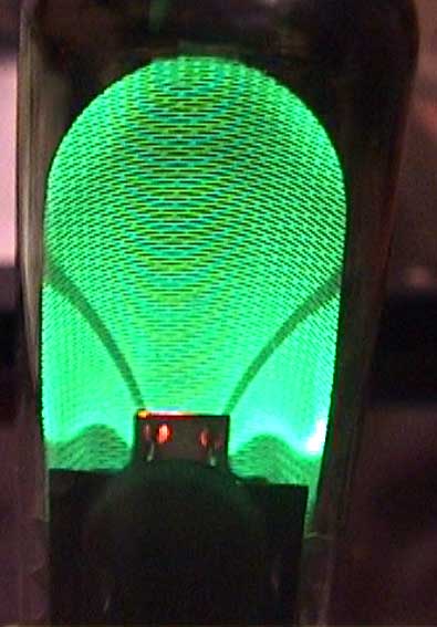

En testant un EM80 très faible au métrix 310, je me suis aperçu que le fait d'augmenter la
tension des déflecteurs donnait un peu plus d'éclat au défunt tube.
On peu donc appliquer ce procédé en diminuant la résistance des déflecteurs sur le châssis. Est-ce que ce n'est pas trop risqué et est-ce que ça ne change pas la sensibilité du tube ?
Dominique. ![[:??:]](s11.gif)

| Sujet : Oeil crevé Nouveau | De Dominique Le 06-07-2003 à 23:09 sta |
Merci pour l'adresse mais il m'en restait un neuf ( de la marque Téléfunken ) et ça éclaire à nouveau bien vert !
Dominique.

Pour Dominique, il ne s'agit pas forcément de dépouiller un poste de son oeil, mais d'appauvrir le moins interessant en faisant une permutation. Je préfère avoir (bon pied) bon oeil sur un Sonora et un tout'faib sur un poste à oreille mocheteux.
Et quelquefois, avec des valeurs de HT différentes, on s'aperçoit que la permutation agit comme une cure de jouvence
| Sujet : Oeil crevé Nouveau | De Chevalier Le 09-07-2003 à 23:56 sta |
Entre ce qu'on écris par le net (quand ça ne plante pas !) et ce que certains me dise dans le téléphone (du moins quand on as la tonalité !) je vois qu'il est souvent question de tendinite, claquages, de finir sous perf sur une civière , voire d'être victime de rupture d'anévrisme ou d'un infarctus ... ou bien il y en as qui veulent me dissuader d'aller courir, ou qui tienne trop à moi ?
Pour redonner un peu de pêche a un oeil magique épuisé (non, n'appellez pas le toubib !) il y a la solution de modifier le cablage pour alimenter la cible avant la bobine de filtrage , avec la HT "brute" directement en sortie de la valve ... mais ce n'est qu'un pis aller, et je conseille de ne recourir à cette solution que sur des postes sans grande valeur .
