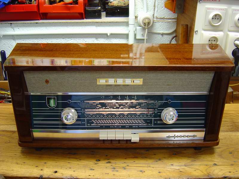

J'ai un Sonora Elegance 12 , il s'allume mais je n'entend qu'un grésillement.
J'ai bougé l'aiguille pour rechercher une station mais toujours rien, peut-être faut-il une antenne mais la prise antenne est ancienne je n'ai pas d'antenne adequat.
Je ne connais pas grand chose en vielle radio, le systeme de tuning (noms de villes, boutons PU GO PO BE OC) est donc pour moi du chinois... Y a-t-il sur internet les correspondances ? Puis-je capter la FM avec ?
Peut-être est-il tout simplement en panne, dans ce cas j'imagine que passer par un professionnel pour le faire réparer serait inutile vu sa faible valeur...
Photos du sonora elegance 12
merci d'avance.

Pas de FM sur ce modèle !!
Dans un premier lieu, essayer de trouver le schéma pour voir si les références des lampes correspondent à celles qui sont sur le châssis, de plus ce schéma sera plus pratique en cas de recherche de panne !!
Ensuite changer tous les condensateurs chimiques de filtrage (même si vous l'avez déjà allumé), il se peux que ça fume après 1 heures découte !!
Sortir doucement les tubes des supports (je pense Rimlock ou noval dans votre cas), n'est pas un mal non plus, celà refait des fois des contacts défectueux !!
Pour ce qui est de l'antenne, un morceau de fil de 10 mètre de longueur tendu en hauteur peux suffire largement, il suffit de le dénuder d'un coté, de le plier et de l'enfoncer un peux en force dans la fiche notée antenne !!
Un petit coup de bombe pour contact dans les potentiomètres de volume, tonalité, ....etc, n'est pas un mal non plus !!

Un petit coup de bombe dans les contact du clavier de sélection de gamme peux aussi le faire repartir !
Pour l'antenne (fil) c'est dans la prise notée < Aérial > qu'il faut l'insserer !!

Liste des tubes :
ECH81, 6BA6, 6AV6, EZ80, EL84.
Moyenne fréquence 455 khz.

L'elegance XII ne peut capter que la AM en fait ?
Sujet : sonora elegance XII Nouveau | De JC Négret Le 28-01-2007 à 14:59 sta |
Oui, seulement l'AM. Pas de bol !
