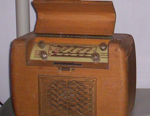

J'ai un portable à tubes avec les tubes suivants : 1R5 / 6AK6 /1S5 / 3S4 ...
La présence de la 6AK6 m'étonne beaucoup car, logiquement, ce serait plutôt une 1T4 en ampli MF !
Jean-René

la 6AK6 n'a rien à faire sur ce poste ,filament 6.3v/0.15 et 300v anode
je penserait moi aussi à une 1T4

Quelqu'un connait-il ce modéle ?
Jean-rené

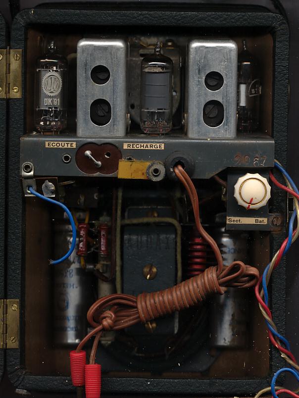

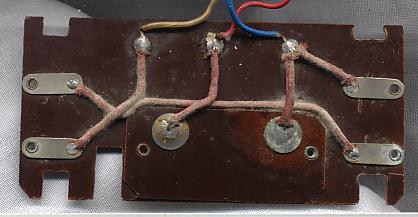

Le connecteur de piles semble correspondre à 2 * 4,5 v en série pour le chauffage .... Dans le poste, on indique "recharge des piles", est-ce que ça fonctionne avec les piles salines ?
rouge : + HT
bleu: commun - HT
blanc : + chauffage
Je ne connais pas la valeur de la HT : 67.5 ou 90 v ?
Pour ce qui est du secteur, je pense que c'est 110 v (TC, il n'y a pas de transfo) ... Il y a une grosse résistance bobinée qui doit ramener la tension secteur aux valeurs nécessaires.
Jean-René

Je pense vraiment que ce tube n'est pas à sa place, car il n'y aucune trace de modification du câblage ... J'ai mis une 1T4 et j'ai testé la chaîne de filaments sous 9v, la consommation est normale (50 mA).
Je vais construire vite fait une petite alim (voir l'autre file ...) car le poste est totalement muet en alimentation secteur; il me semble que la résistance bobinée est coupée.
Je vais déjà essayer de le faire marcher sur pile et si l'essai est bon je regarderai de plus près le fonctionnement secteur.

Avant d'aller plus loin dans les constructions d'alimentation, il faut que j'arrive à faire fonctionner ce poste !
Pour l'instant, c'est le silence total ... Même pas un crachotement dans le HP !
Les conso de courant sont normales (50 mA chauffage et 7/8 mA en HT) et le HP n'est pas coupé. Mystère et boule de gomme !
Ce qui m'ennuie, c'est qu'il y a des fils volants et que je n'ai pas de schéma ...
