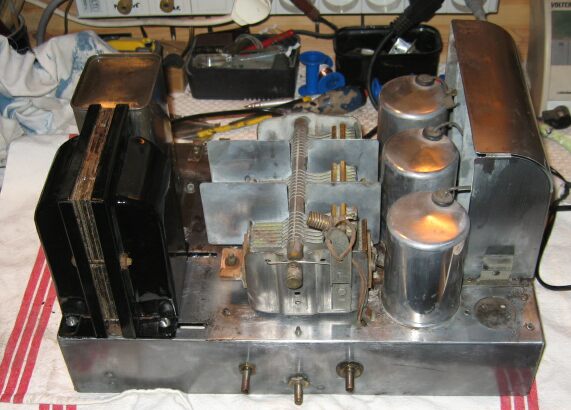

| Sujet : Restauration d'un philco model 20 Nouveau | De fabignoli Le 17-01-2007 à 10:29 sta |
Depuis 2 mois j'attaque la restauration d'un philco model 20. Le chassis a été remis en état, je l'ai aligné et il fonctionne parfaitement. Le plus gros boulot a été le transformateurs d'alimentation a rebobiner, il est pas simple car soit les enroulements ont beaucoup de tours (1355 tours pour un demi enroulement HT) soit le fil est énorme : l'enroulement basse tension jsute pour els lampes HF et la première BF doit tenir 7A !!!
Mais bon, c'est faisable. Actuellement, j'en suis a retaper la caisse et j'attends 2 boutons ainsi que la toile du HP qui devrait arriver d'ici 1 à 2 semaines.

Il est super beau ce poste Fred, un bon coup de miror sur le châssis....., le dessous est nickel c'est encore mieux !! Bonne restau !

Bonsoir Frederic, super travail et pourtant quand on vois le chassis dans son jus......bon courage, je suis impatient de voir la suite du feuilleton....

| Sujet : Restauration d'un philco model 20 Nouveau | De fabignoli Le 18-01-2007 à 17:46 sta |
Mais il commencera pas à causer, il cause déja depuis 15 jours.
C'est juste que je mets du temps pour mettre les infos sur mon site
En ce moement, je retape la caisse. j'attends une nouvelle toile pour le HP et les 2 boutons qui manque. Mis à part le transfo d'alimentation que 'jai rebobiné complètement, le reste c'est du petit lait : changement des condos de filtrage et changement des différents condos sous le chassis, avec un peu de recablage par ci par la.

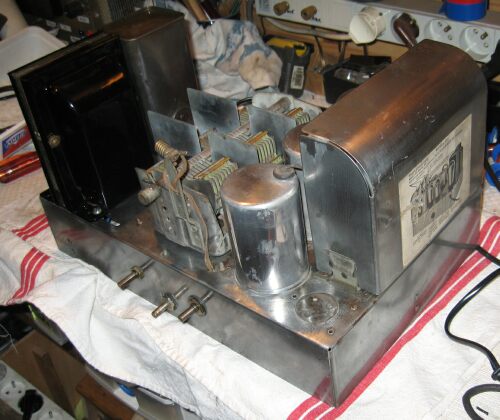

| Sujet : Restauration d'un philco model 20 Nouveau | De fabignoli Le 18-01-2007 à 18:00 sta |
Ca c'est la tête du chassis maintenant
Frederic ABIGNOLI

| Sujet : Restauration d'un philco model 20 Nouveau | De WB4ENI Le 19-01-2007 à 01:59 sta |
J'ai dû manquer un épisode du feuilleton... le CV, comment l'avez-vous eu ? Au jet de sable ?
| Sujet : Restauration d'un philco model 20 Nouveau | De Sylvain Vanier Le 19-01-2007 à 02:12 sta |
"Ca c'est la tête du chassis maintenant"
J'ai rarement vu un chassis de Philco 20 briller autant! Qu'est-ce que vous employez par chez vous pour faire briller les chassis ?

3) pour le CV, j'ai fait trempouiller les lames dans du produits dérouillant. C'est un produit un peu acide dont la formule ressemble un peu au produit qu'on peut utiliser pour faire blanchir le bois. acide oxy truc chouette je sais plus quoi je retrouverais. Ca a bien enlevé la rouille et ensuite, pour les petit copeau qui restait, j'ai passé un feuille de papier de verre grain 600 ou 800 entre les lames. ensuite la souflette pour enlever les copeaux.
4) aujourd'hui j'ai rajouté 2 chapitre, qui explique comment était fait le transformateur, avec le nombre de tour pour chaque enroulement ainsi que la nature du fil. dommage, 'jaurai du prendre une photo de la carcasse sur ma bobineuse de gitan !!!
5) le chassis est juste nettoyé, j'ai rien employé d'hallucinant, j'ai gratté tous les copeaux de rouilles avec du papier de verre de carrossier et ensuite, j'ai utilisé une brosse avec des poils en laiton monté sur un flexible lui même raccordé sur ma perceuse colonne.
6) c'est pas un chassis européen mais bien américains. Il ne recoit que la bande broadcast (les PO chez nous) de 550Khz à 1500khz environ.
Pour les 3 blindages de bobine, c'est de la pate à polir de carossier et du mirror, ca va vite c'est en alu.

1) Ca brille un trop !!!
2) Et ca sert à rien à mon avis je pense de le nettoyer à ce point la, j'en ferai moins la prochaine fois. Disons que je me suis fait plaisir mais était ce vraiment la peine.
Par contre, le CV c'était important parce que les lames se touchaient avec la rouille.
