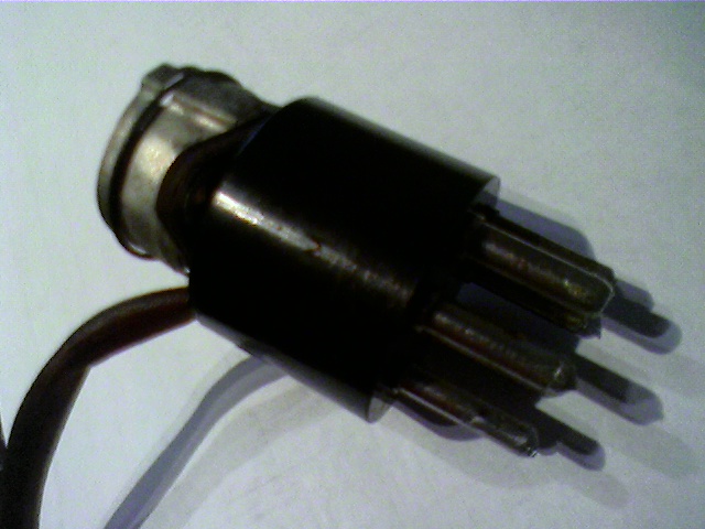

Rebonjour , je me remet à la révision de ce beau joujou; la 6A7 est remplacée par une ech42, après avoir testé la continuité des broches de la douille ech42 par rapport a celle de la 6A7 soudée dessus , la broche 4 de la ech42 n'est conecté a rien alors qu'ilsagit de la grille triode grille n°3 est ce normal. merci voir fil sur ce sujet.

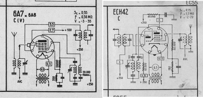

Vu les différences de résistances internes et de polarisation, je ne changerais pas la 6A7 par une ECH42 sans revoir le circuit.
Jacques.

| Sujet : 6A7 ECH42 MONTAGE Nouveau | De JC Négret Le 10-01-2007 à 19:32 sta |
Le fil qui sort de l'adaptateur est relié à la grille d'entrée, celle qui est accessible sur le sommet de la 6A7.

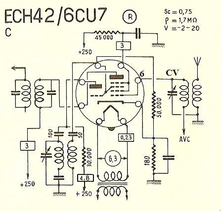

J'ai trouvé bizarre ce branchement de la 6A7 à la ech 42. En effet la broche 6 de la ECH 42 grille va sur le condo variable , quel est le schéma exact aux niveau broches de la 6A7 À LA ECH42;MERCI
| Sujet : 6A7 ECH42 MONTAGE Nouveau | De ON5MJ Le 10-01-2007 à 22:19 sta |
Ben y a qu'à ouvrir la pièce jointe un peu plus haut.

Si on trouve pas de 6A7, on peux mettre une ECH42 sans problèmes c'est une mélangeuse alors bon!!!!!! Il suffit que les connexions dans l'adaptateur soit correct, ce n'est difficile à vérifier !!
http://frank.pocnet.net/sheets/121/6/6A7.pdf
http://frank.pocnet.net/sheets/046/e/ECH42.pdf
On peux mettre une foule d'autres mélangeuses, il suffit de changer le support si besoin est, évidement ce n'est plus d'origine mais dans le pire des cas....!!
A ce compte là, laisser une fiche d'intervention à l'intérieur du poste précisant la modification apportée pour le prochain acquéreur !!!

Que la br 6 soit raccordée à CV1 (accord), me semble tout à fait OK

| Sujet : 6A7 ECH42 MONTAGE Nouveau | De JC Négret Le 11-01-2007 à 18:21 sta |
Bonne année Lionel ! Cette ECH42 était montée sur le 802 quand tu l'as acheté, c'est bien ça ?
Les 6A7 ne sont pas trop rares, ça se trouve à prix très correct.
La borne 6 va au CV d'accord :
JC
