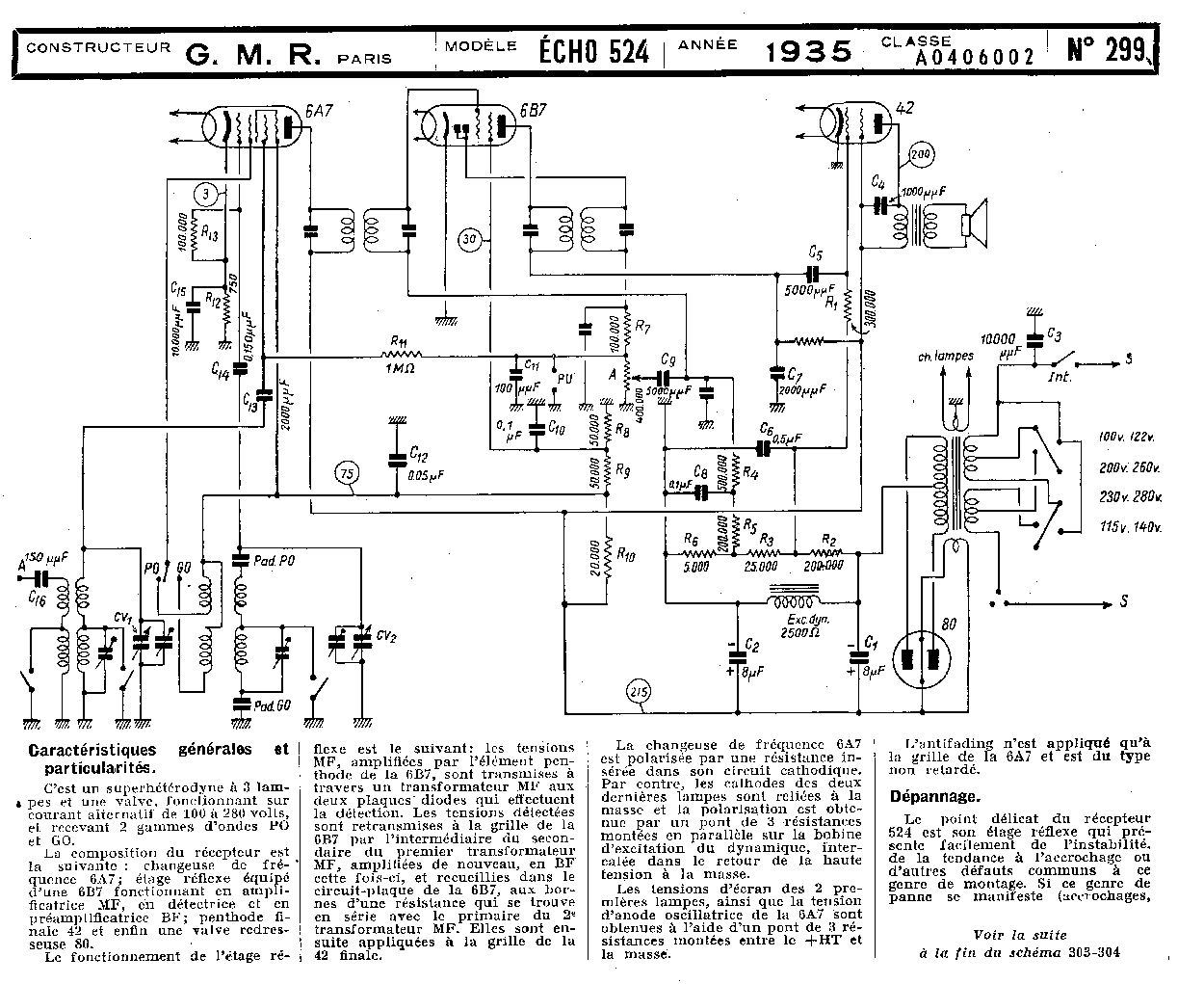

Salut PapyLulu,
A tout hasard, j'ai un shéma d'un GMR ECHO 524, de 1935 avec en plus quelques explications; je te l'envoi, on ne sait jamais, il peut y avoir des similitudes avec le tien.

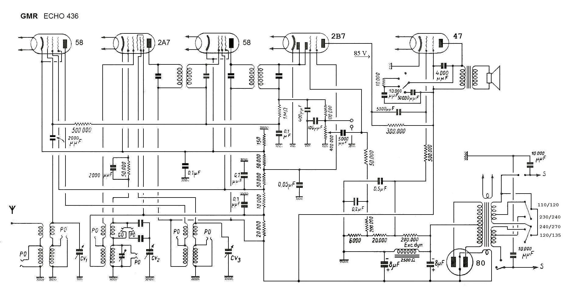

J'ai aussi un 436, ils sont sympa ces GMR !
Schéma ( restauré ) :
JC
Sujet : GMR ECHO 34 S Nouveau | De Jpg Le 06-01-2007 à 19:04 sta |
Merci JC
Cela sera peut-être également utile pour PapyLulu !

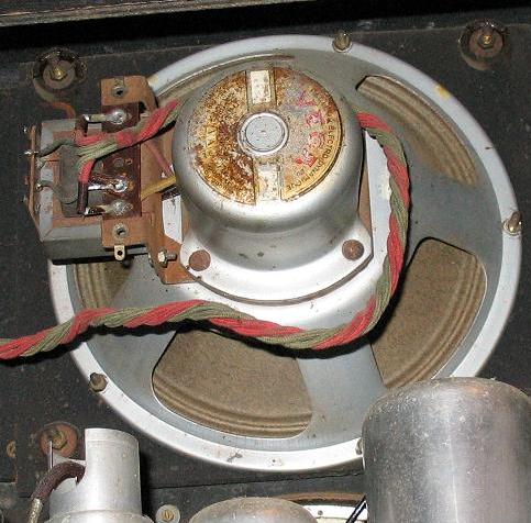

Pouvez-vous me donner le type de HP, car j'ai acheté ce poste, et vu à la maison, qu'il n'y avait pas de haut-parleur!!!!
J'en ai un qui semble pouvoir aller vu la taille et l'emplacement! par contre je n'y connais pas grand chose en impédence, savoir si je peux mettre cette bête dans la boîte!!!
De toute façon, un pied-nicklé va bien m'aider!
Jpg

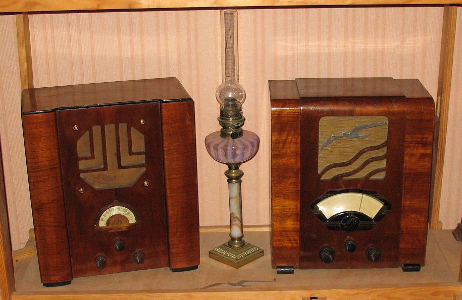

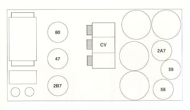

Pour jpg, mes deux GMR Echo 436 et Echo 546 :
Le HP est celui du 546, l'autre étant déposé.
JC
