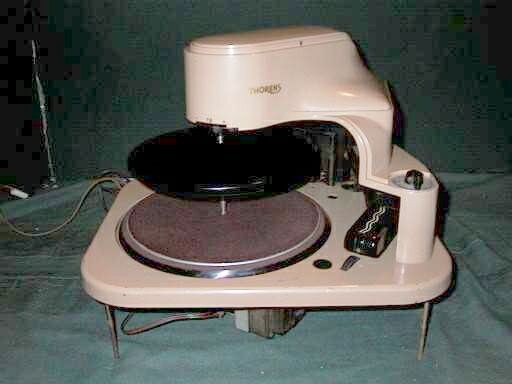

Pour les connaisseurs une devinette ,quel est la particularité de ce bel appareil
Sujet : pour JPK Nouveau | De YM Le 06-01-2007 à 10:56 sta |
Graveur ![[:??:]](s11.gif)
Sujet : pour JPK Nouveau | De Pierrot du 82 Le 06-01-2007 à 14:50 cms |
Sujet : pour JPK Nouveau | De Pierre Werlé Le 06-01-2007 à 15:14 sta |
Bonjour la compagnie des pieds nickelés et les autres. Cet appareil peut retourner le disque et changer ainsi de face, j'ai droit à quoi si c'est ça ????
Amicalement "Pierrot du 68"
Sujet : pour JPK Nouveau | De Pierre Le 06-01-2007 à 15:19 cms |
Je pense que cette platine peux passer plusieurs disque en les faisant descendre un par un, le mécanisme de descente doit se situer en haut, il est aussi possible que le bras monte au fur et à mesure !!
Les retouner heuuuuu...... !!!!
Sujet : pour JPK Nouveau | De PAPYLULU Le 06-01-2007 à 19:17 cms |
|  | Comme à la foire un sucre trempé dans la moutarde.
C'est presque ça on peut en effet passer une dizaine de disques (78 trs bien sûr)que l'on empile en haut mais le plus ingènieux ,le bras se retourne pour lire le disque par le dessous quand la lecture est faite le disque tombe sur la platine infèrieur le bras se retourne pour lire la 2ieme face et ainsi de suite automatiquement .Et il y a deux moteurs pour le haut et le bas qui tournent en sens inverse
Très bel appareil de marque THORENS fabriqué en 43 çe ne devait pas être à la portée de toutes les bourses
Bonne soirée à tous JPL
Sujet : pour JPK Nouveau | De Pierre Le 06-01-2007 à 20:09 cms |
Sujet : pour JPK Nouveau | De Pierre Werlé Le 06-01-2007 à 22:21 sta |
Alors j'avais pas tout-à-fait faux, puisqu'on peut lire les deux faces du disque, disons que je n'en étais pas loin... super technologie pour l'époque et tout ça sans micro-processeur, z'étaient fort les anciens quand même!!!
"Pierrot du 68"
Sujet : pour JPK Nouveau | De Jean pierre k Le 07-01-2007 à 00:42 cms |
Que de la belle mécanique!!!et en plus in-de-re-glable!..la preuve il a mon âge !

Sujet : pour JPK Nouveau | De Jpg Le 07-01-2007 à 11:23 sta |
Mais dis-dont, lorsque le bras se retourne pour lire la face supétieure du disque, il doit y avoir des ballons d'air à l'intérieur pour maintenir l'aiguille en contact avec les sillons!!!!! et la pesanteur? doit avoir un levier au fond du bras pour assurer le maintien?
il va falloir l'autopsier! le pire c'est que j'avais trouvé l'astuce, mais mon côté novice m'a fait ne pas l'écrire en pensant que je disais assez de bêtises comme cela sur ce forum!!!!

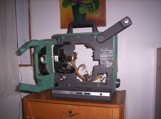

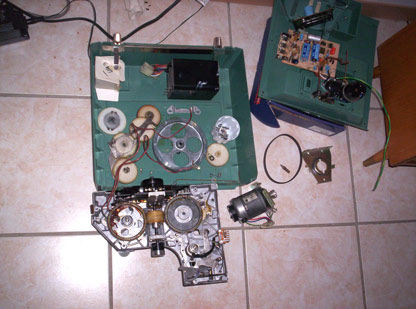

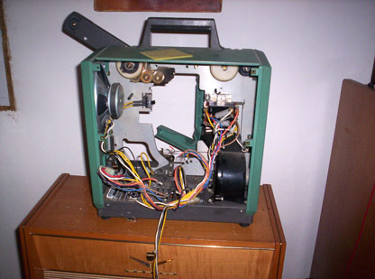

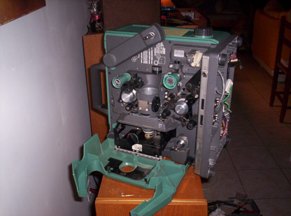

Sujet : pour JPK Nouveau | De Jean pierre k Le 07-01-2007 à 11:38 cms |
Salut Riboul...
Ca vas! je suis déja en train d'autopsier son projo..16 mm/m BELL HOWELL pour changer un pignon dans le "chrono" pour la mécanique du Thorens ,tu verra Mercredi "toi l'horloger de Saint Appoi..."
Bonne journée (carresses a ton pit-bull a pattes courtes)
JPK'

Sujet : pour JPK Nouveau | De Jpg Le 12-01-2007 à 15:14 sta |
Pour Filochard,
L'engrenage a été mis au trempage pour dégraissage dès hier matin.
Les bagues en métal sont faîtes et posées, la fissure ne se voit pratiquement plus. Tient très bien sans vissage (évite le dépassement des têtes de vis sur les flancs de la roue d'engrenage) de combien on peut dépasser sur la "joue" de la roue d'engrenage? 1 voir 2 mm ? Je retourne mardi matin, ce devrait être fait. sinon PapyLulu attendra!!!
Jpg
Sujet : pour JPK Nouveau | De Jean pierre k Le 12-01-2007 à 20:41 cms |
Bonsoir ,Riboul....
Je vien de me remetre les mains dans la graisse pour verifier!!avec les pignons menants ! il faudrai le dépassement de 0,8 mm max ce serait pilpoil. T'inquiète pas pour ton "RABBIT" il est bien nourrit il va grossir!!!
Filoche......JPK'

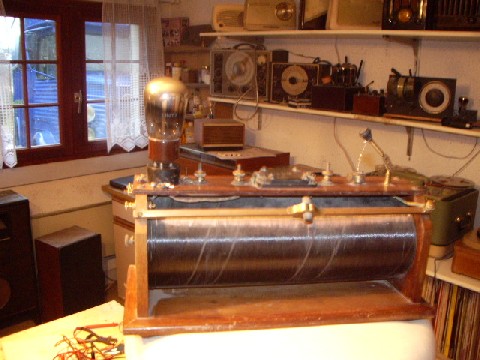

Pour JPK mon galéne fonctionne comme un bijou "FORT ET CLAIRE"
Salut les P N
Sujet : pour JPK Nouveau | De Jean pierre k Le 13-01-2007 à 00:00 cms |
Sujet : pour JPK Nouveau | De PAPYLULU Le 13-01-2007 à 08:53 sta |
Bien sûr,et je ne suis pas mécontent de moi .
Je saisque c'est des montages tout simple ,mais quel plaisir de pouvoir écouter ces appareils
d'un autre age au casque et sans aucun parasite.
Salut a tous
Sujet : pour JPK Nouveau | De PAPYLULU Le 13-01-2007 à 09:16 sta |
Ca vaut bien une ch'tite photo ( avec poussière![[:Hi:]](s12.gif) )
