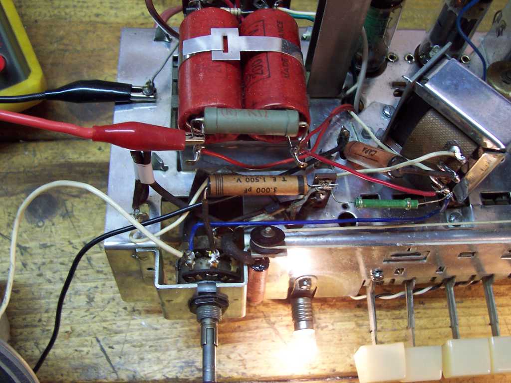

Meme avec le schema, j'ai du mal. Pas tres doué. Et en plus, il y a un deuxième fil débranché!
Le fil bleu à gauche, relié a une espèce sde cosse.
Et toujours le fil noir fil noir à droite qui vient du HP.
L'etat du transfo me fait un peu peur.
Je joins qques photos.
Qu'en pensez vous?
Par avance, merci à tous.
JCM

Je termine actuellement la restauration d'un Radiola RA 377A dont le schéma et la chassis sont proches du B4F60A.
Le fil bleu va du secondaire du transfo BF au potentiomètre de contrôle de tonalité.
Le fil noir va au châssis près du transfo BF.
Avant toute mise en service, mesurer les résistances des enroulements du transfo et leur isolement entre eux et par rapport à la masse. Mesurer aussi la résistance des enroulements du transfo BF, la coupure du primaire est fréquente.
La photo a été prise ce matin au cours des essais qui se déroulent sans problème.
