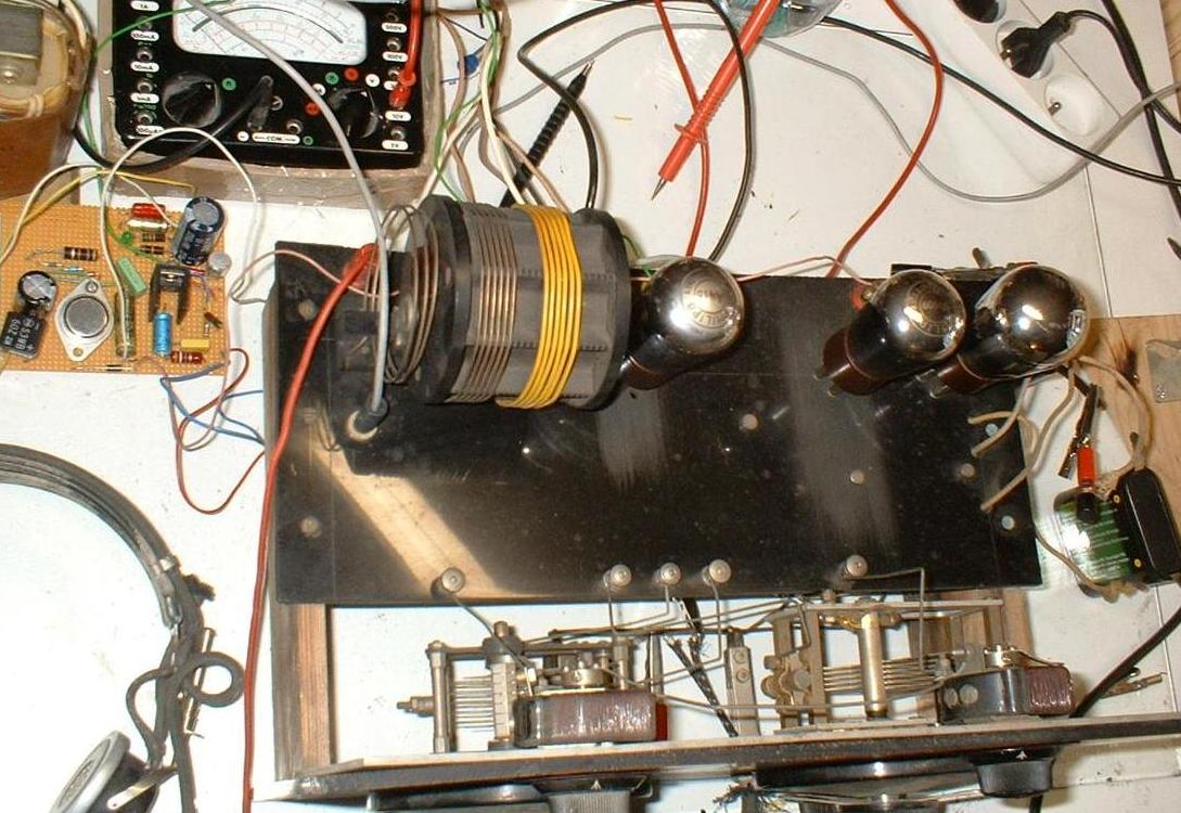

Je viens de faire les premiers essais de mon poste batterie mais ils ne sont pas très concluants. Juste un faible sifflement dans le casque dont la fréquence varie un peu quand je tourne un CV.
J'aurais besoin de quelques conseils pour savoir comment procéder aux essais :
- je ne sais pas si ce type de lampe doit vraiment être chaude au toucher car là il n'y a que la B406 qui produit un peu de chaleur ???
- J'ai utilisé mon antenne filaire et un casque, est-ce bon ?
- Comment doit-on positionner les réhostats et les CV pour commencer ?
Par ailleurs j'ai polarisé avec deux piles de 4,5v en serie ???
Merci et bon réveillon !
Phil !

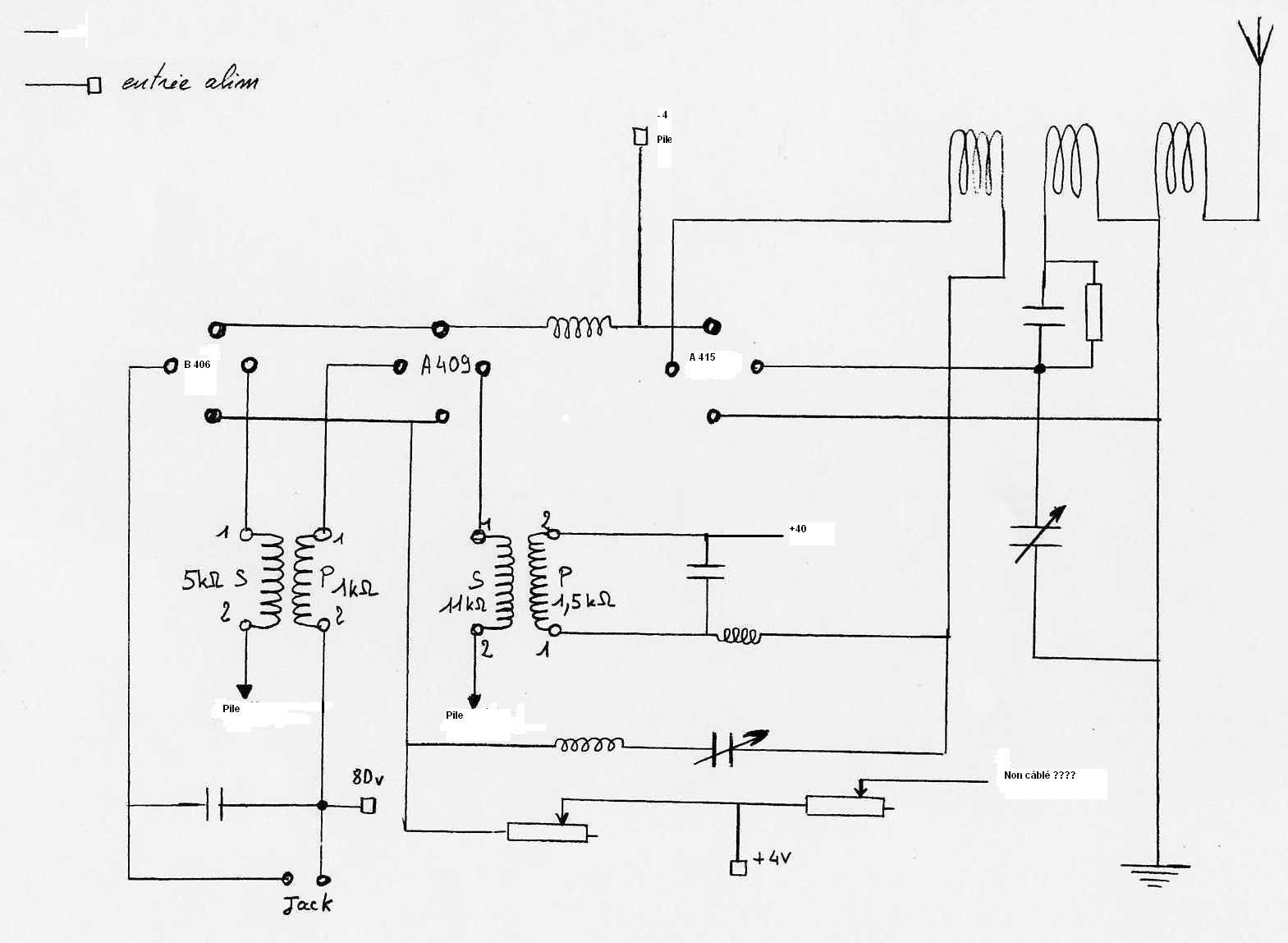

Sujet : Premiers essais... Nouveau | De Phil Le 31-12-2006 à 16:12 sta |
Voilà le shéma que j'avais relevé il y a quelque temps. C'est curieux il y a un rhéostat qui est en l'air. J'ai bien vérifié, il ne sert à rien.
J'ai bien relié aussi à une terre.
Pour ce qui est de la température du tube, le tube doit-il être vraiment chaud au toucher, même avec un petit 4v?
Les bobinages sont de type " ondes courtes" Il peut y avoir des émissions quand même ou pas ??? J'ai cru comprendre qu'à l'époque la gamme en OC étaient différentes mais chevauchent-elles les actuelles???
Phil !

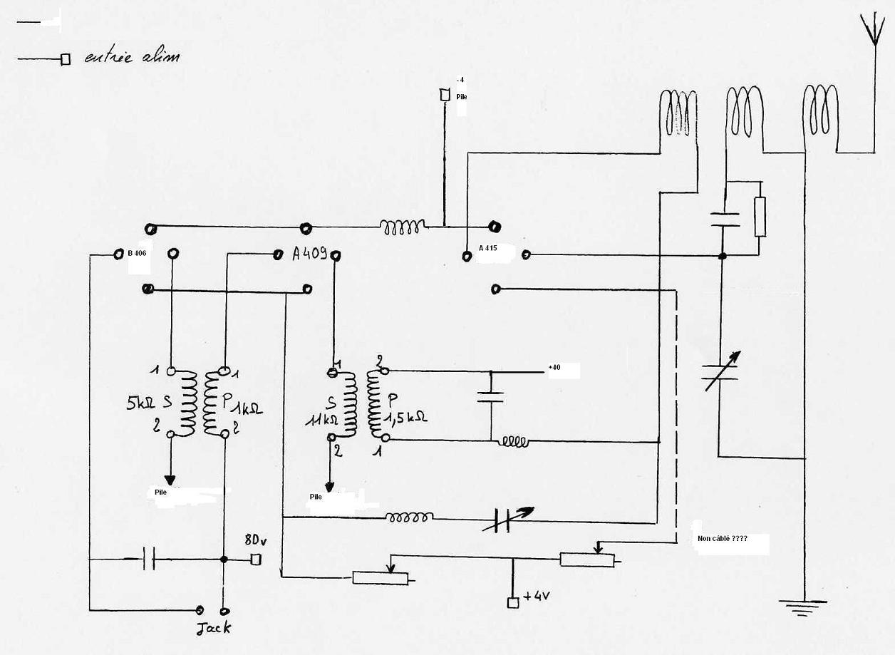

Sujet : Premiers essais... Nouveau | De JC Négret Le 31-12-2006 à 16:59 sta |
Selon le schéma, la A415 n'est pas alimentée en 4V, la réaction me semble étrange...
Voici le schéma pour la A415. Ce sont des lampes qui ne chauffent presque pas, rien à voir avec une EL... !

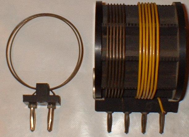

Pour les bobines, elles comportent peu de spires, la fréquence d'accord doit être élevée, dans les OC. Ce genre de montage ne permet sans-doute pas de les détecter.

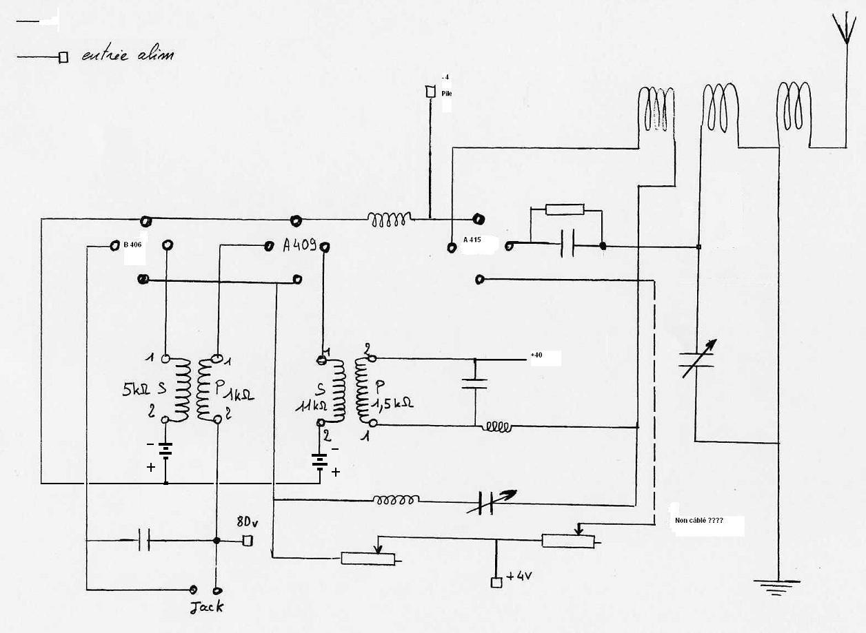

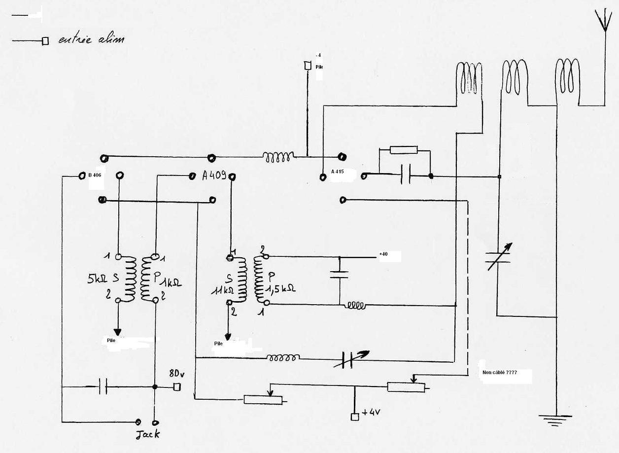

Sujet : Premiers essais... Nouveau | De JC Négret Le 31-12-2006 à 17:10 sta |
La cellule RC était mal placée :

Cela signifie donc qu'en l'état je ne recevrai jamais rien. Y aurait-il une possibilité si je change le nombre de spires ? J'ai vu aussi que les bobines sont amovibles, elles sont sur un support avec des fiches type bananes. Je peux toujours me lancer dans la recheche de nouvelles bobines voire les construire ???

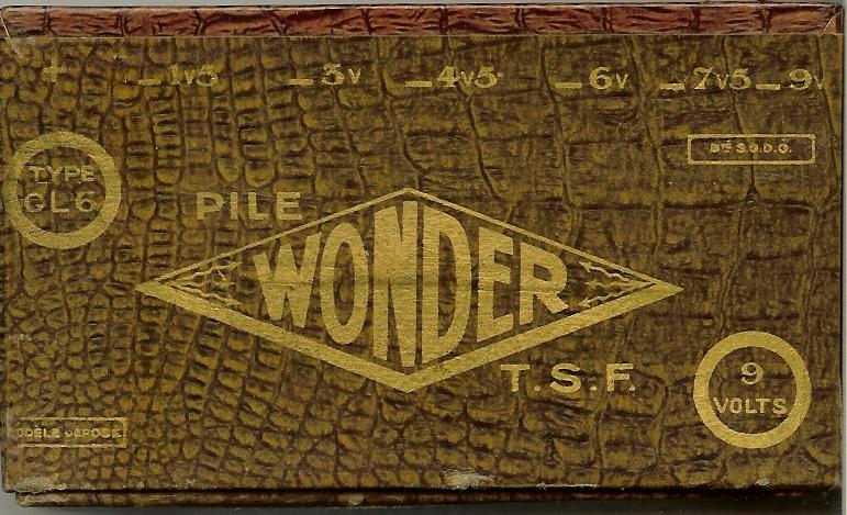

Encore une question J.C, auriez vous l'amabilité de me confirmer les tensions de polarisation sur le schéma car j'ai quand même un doute ? Merci !
Phil !
Sujet : Premiers essais... Nouveau | De Phil Le 31-12-2006 à 17:38 sta |
Sujet : Premiers essais... Nouveau | De JC Négret Le 31-12-2006 à 18:15 sta |
Effectivement, elles n'ont pas beaucoup de spires, ces bobines.
Pour les tensions de polar, cela varie de 1,5 à 9V. En général, une plate de 4,5V.

Sujet : Premiers essais... Nouveau | De JC Négret Le 31-12-2006 à 18:17 sta |
Le schéma...Pas de tête, ça promet !
