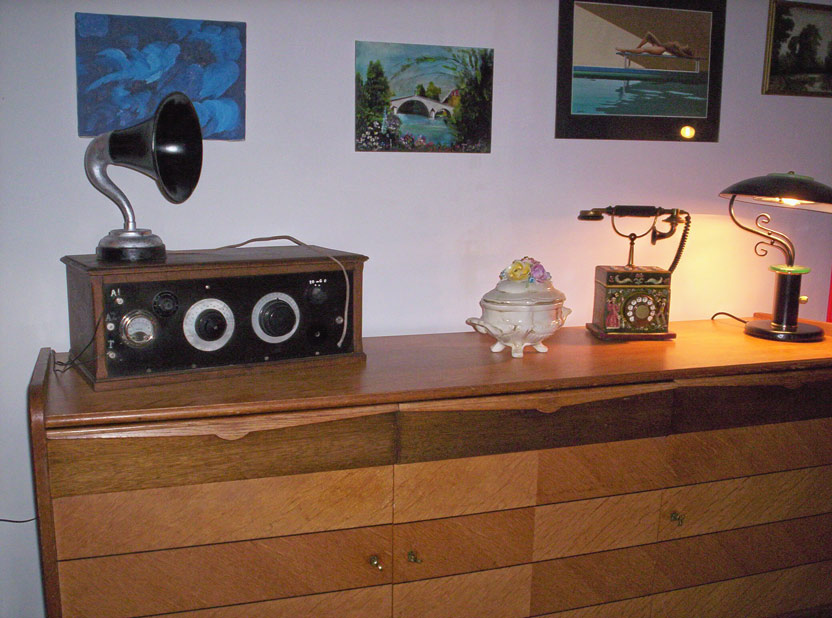

Je vient d'installer a la place d'honneur ce vénerable ancètre!!!a 4 lampes ,apres une petite remise en etat du "vario" il fonctionne a merveille (GO  lux,europe,inter.)(PO France bleu, et quelques étrangers!)    je lui est fait une alime..."ROLLS" 80 volts réglable+ filtre 400µF+ self 1500ohm +400µf , et une de 5 volts avec un 7805 + capa de 47000µf!
en attendant j'utilise comme antenne la guirlande de nöel qui ceinture la maison sous la gouttiere(50métre environ!!)quelle gain !!!!  et la terre de l'installation électrique!

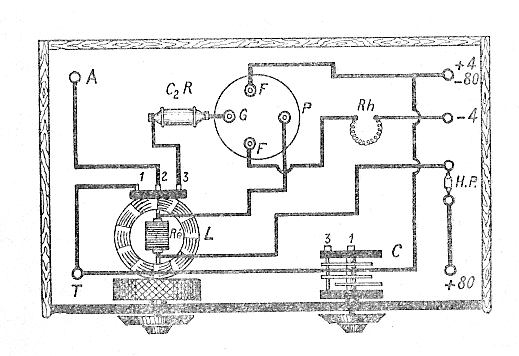

    Ce doit être : A441N bigrille, A425 triode, A409 triode, B409 triode plutôt en BF.
    Voici un plan typique d'un 4 lampes comme le vôtre :
    JC :-)

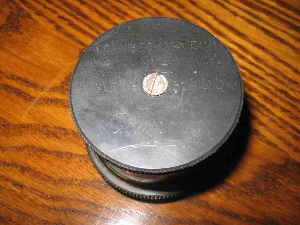

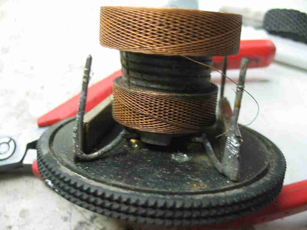

dans mon poste il y a :1/A409 +1A/419 +1/A409 +1DZ908....1 transfo bf 1/1 un 2 em transfo bf 1/3  la self principale est genre appeler improprement "variométre"  la bobine de réaction est tournante dans les bobinages qui l'entoure!!,pour le reste je vais essayer de re faire le schéma !

    Sûrement une détectrice à réaction suivie de 3 lampes BF. C'est bien ce type de bobines ?

Exactement cela Monsieur JACQES le même bobinage que j'ai du refaire! (les axes tournaient dans le vide!+fil casser a raz!!!) la galère! pour refaire le pseudo nid d'abeilles,  "miracle!!" tout re fonctionne bien maintenant. il y a bien une A 419 qui suit la A 409 Pourquoi ????.5EN ce moment j'écoute Europe 1 en fond sonor(c'est de la m...)mais avec le hp a pavillon cela fait le son d'époque!  pour parfaire la selectivitée j'ai  ajouter un petit condensateur variable entre l'antenne et la terre.. (provenance d'un ancien cadre"style BIDOCHON" ou il devait y avoir la photo de la belle mére avec le chien  )
