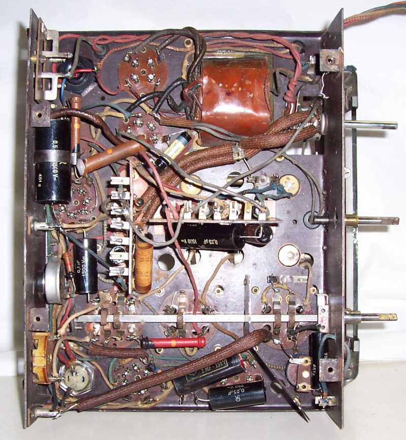

- Etat des soudures avec reprise des douteuses.
- Etat des conducteurs en particulier aux passages à travers le châssis, avec mise en place de protection si nécessaire.

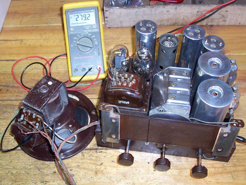

- Mesure de la tension redressée aux bornes des condensateurs de filtrage. La valeur mesurée permet de vérifier que les condensateurs de filtrage sont aptes à supporter cette tension. Nous avons un redresseur à chauffage direct, donc la HT arrive très rapidement et bien avant que les autres tubes ne débitent.
Tout va bien.

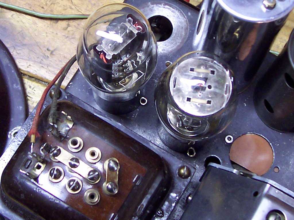

Sujet : C55-Essais Nouveau | De Dubreuil JC Le 20-12-2006 à 13:45 sta |
C'est beau une 80 qui chauffe.

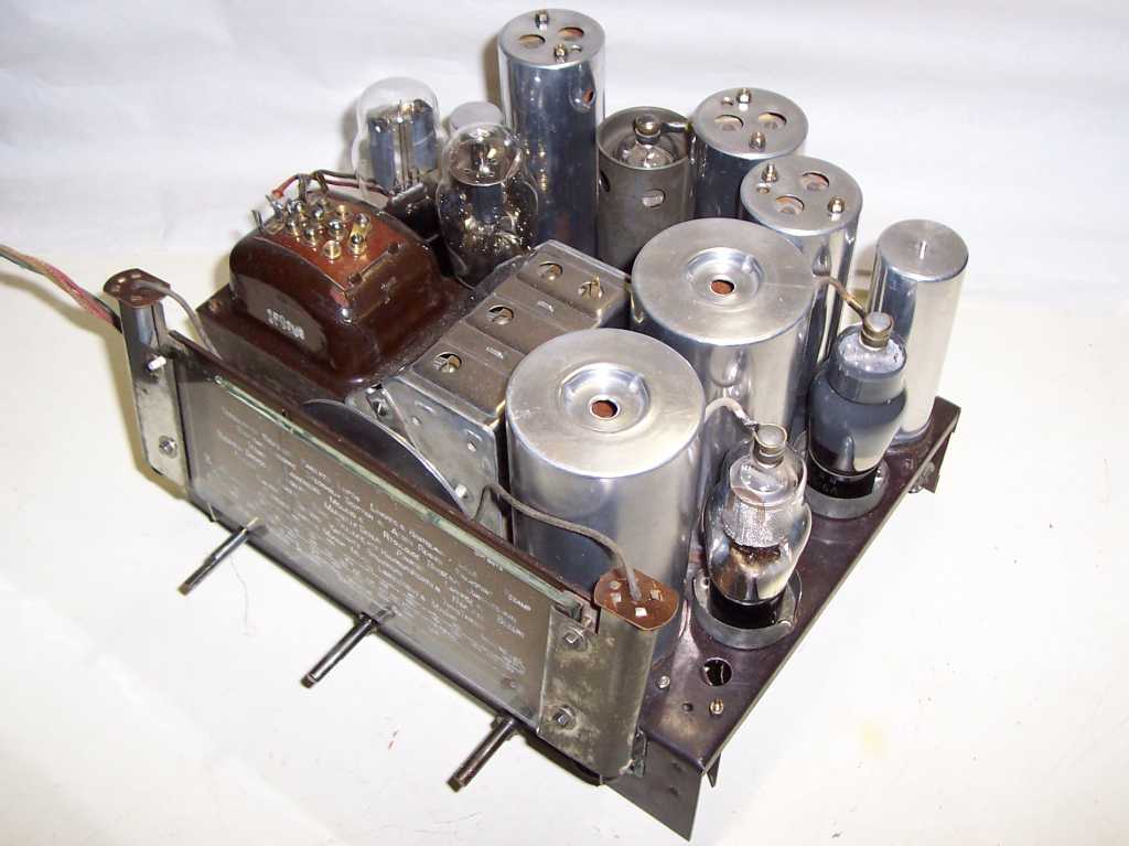

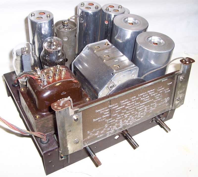

Sujet : C55-Essais Nouveau | De Dubreuil JC Le 22-12-2006 à 11:07 sta |

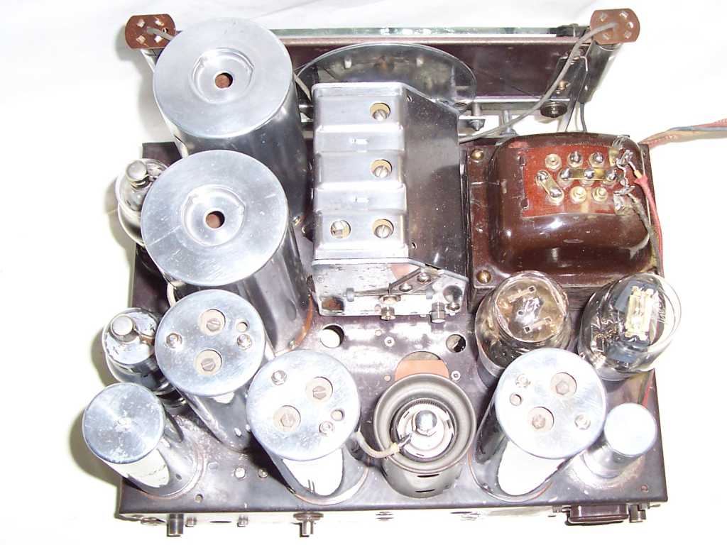

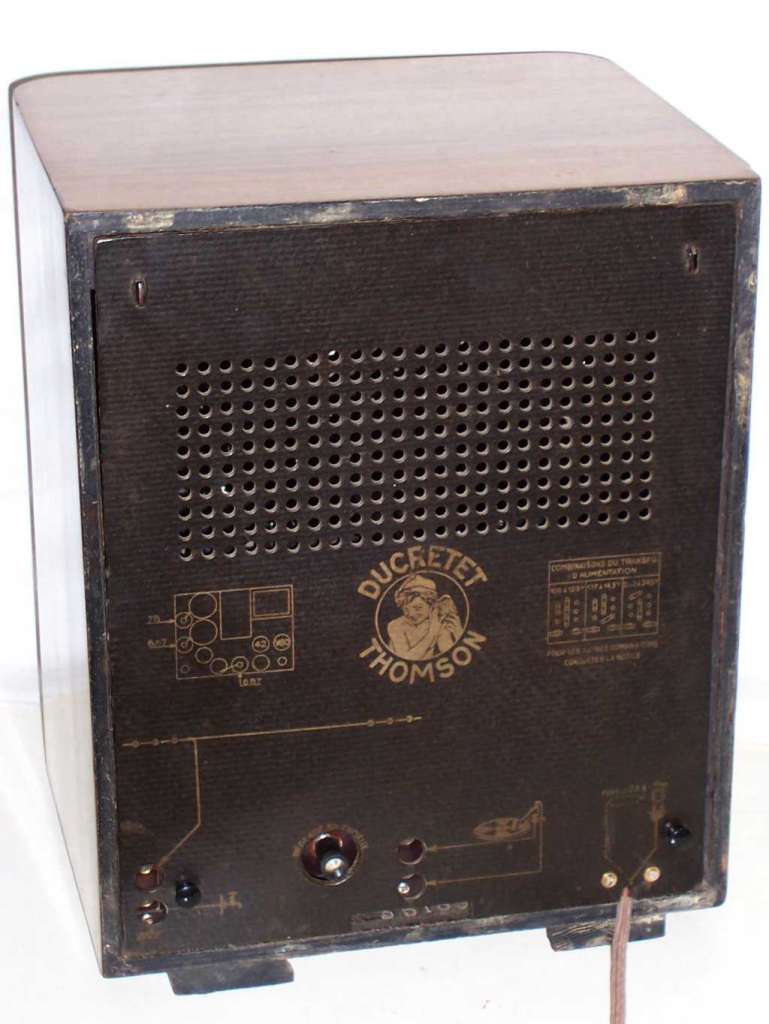

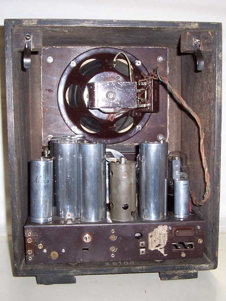

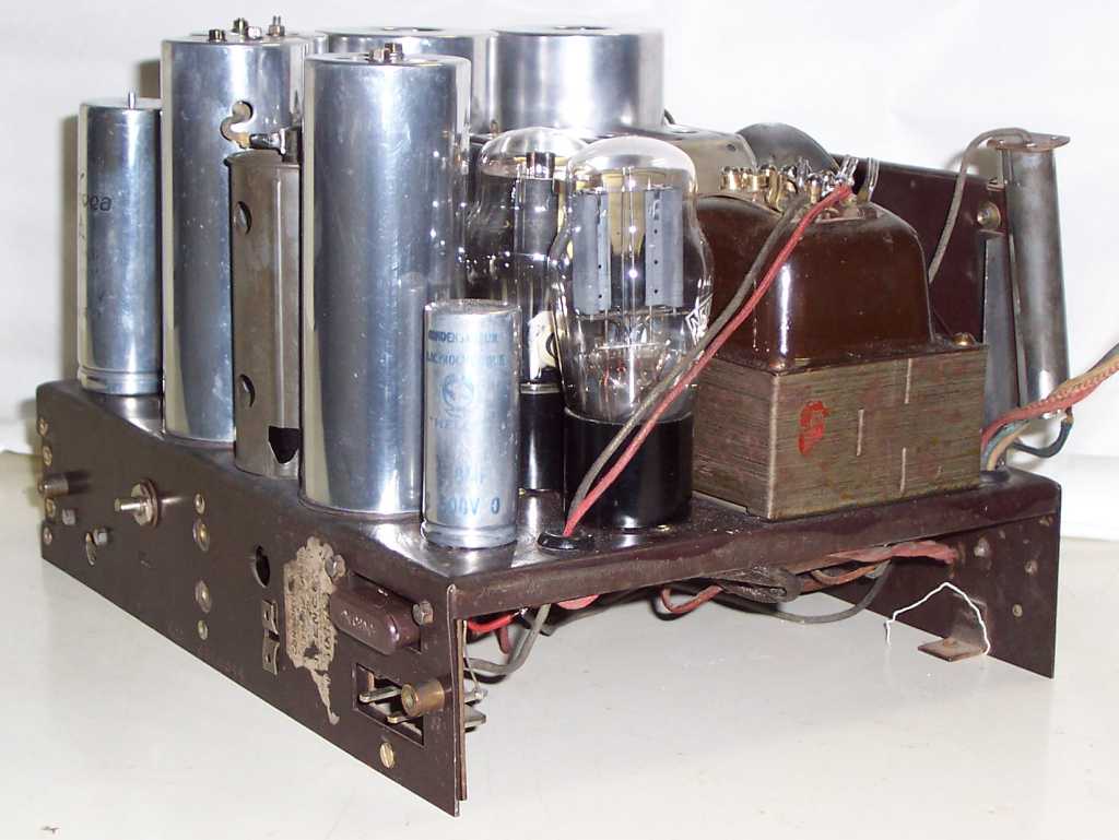

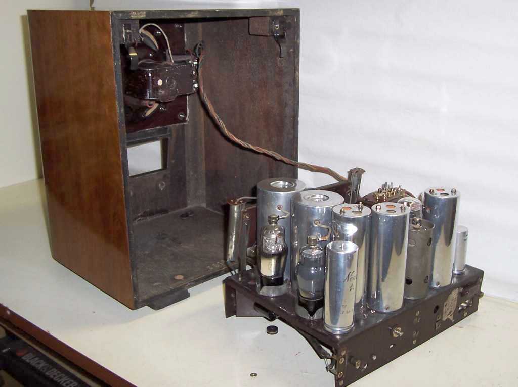

Les essais étant concluants le châssis va retrouver sa place. Mais avant quelques photos.
Sujet : C55-Essais Nouveau | De Dubreuil JC Le 22-12-2006 à 11:09 sta |
Sujet : C55-Essais Nouveau | De Dubreuil JC Le 22-12-2006 à 11:10 sta |
Sujet : C55-Essais Nouveau | De Dubreuil JC Le 22-12-2006 à 11:17 sta |
Il ne reste plus qu'à le glisser dans la boite.
Sujet : C55-Essais Nouveau | De Dubreuil JC Le 22-12-2006 à 11:24 sta |
Le voila caché , il ne sera dévoilé maintenant qu'à la demande certains visiteurs privilégiés.

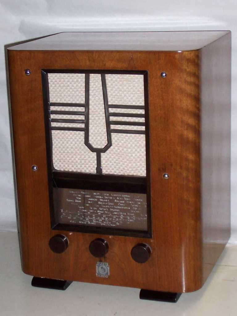

Sujet : C55-Essais Nouveau | De Dubreuil JC Le 22-12-2006 à 11:37 sta |
Ce poste va maintenant trouver une place d'honneur près du sapin de Noêl.

Sujet : C55-Essais Nouveau | De Phil Le 22-12-2006 à 20:59 sta |
Vous ne devriez pas le laisser là, le Père Noël va repartir avec. La Ten Wheeler à vapeur n'est pas mal non plus.
