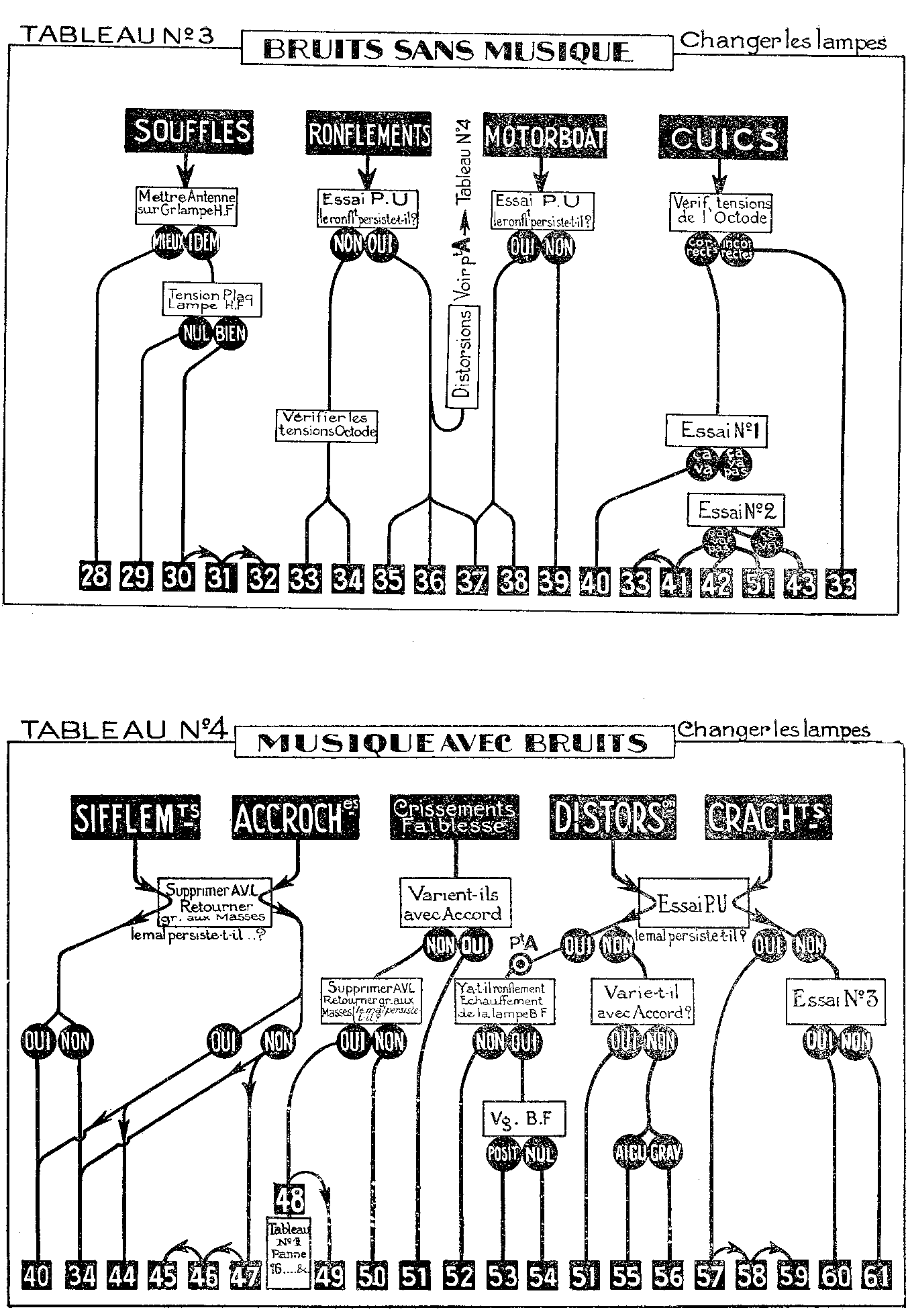

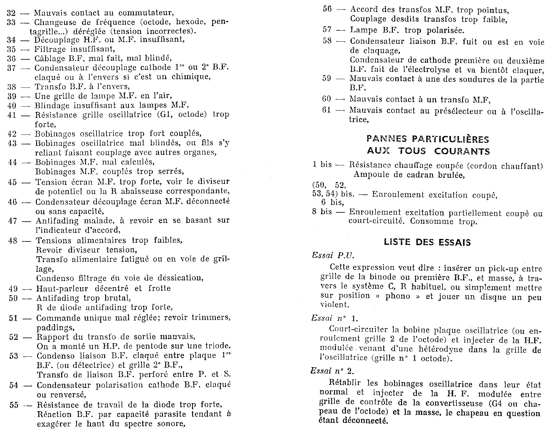

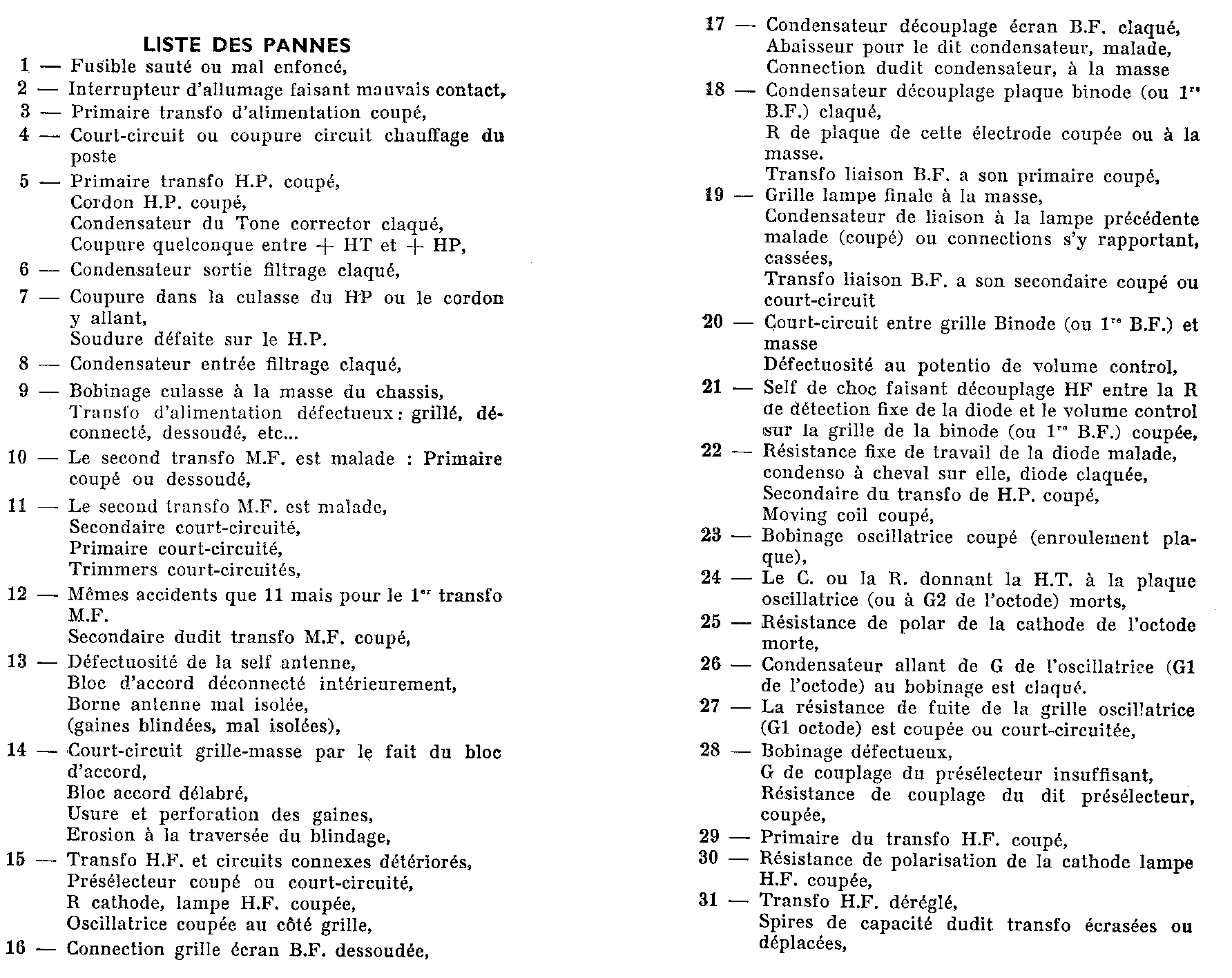

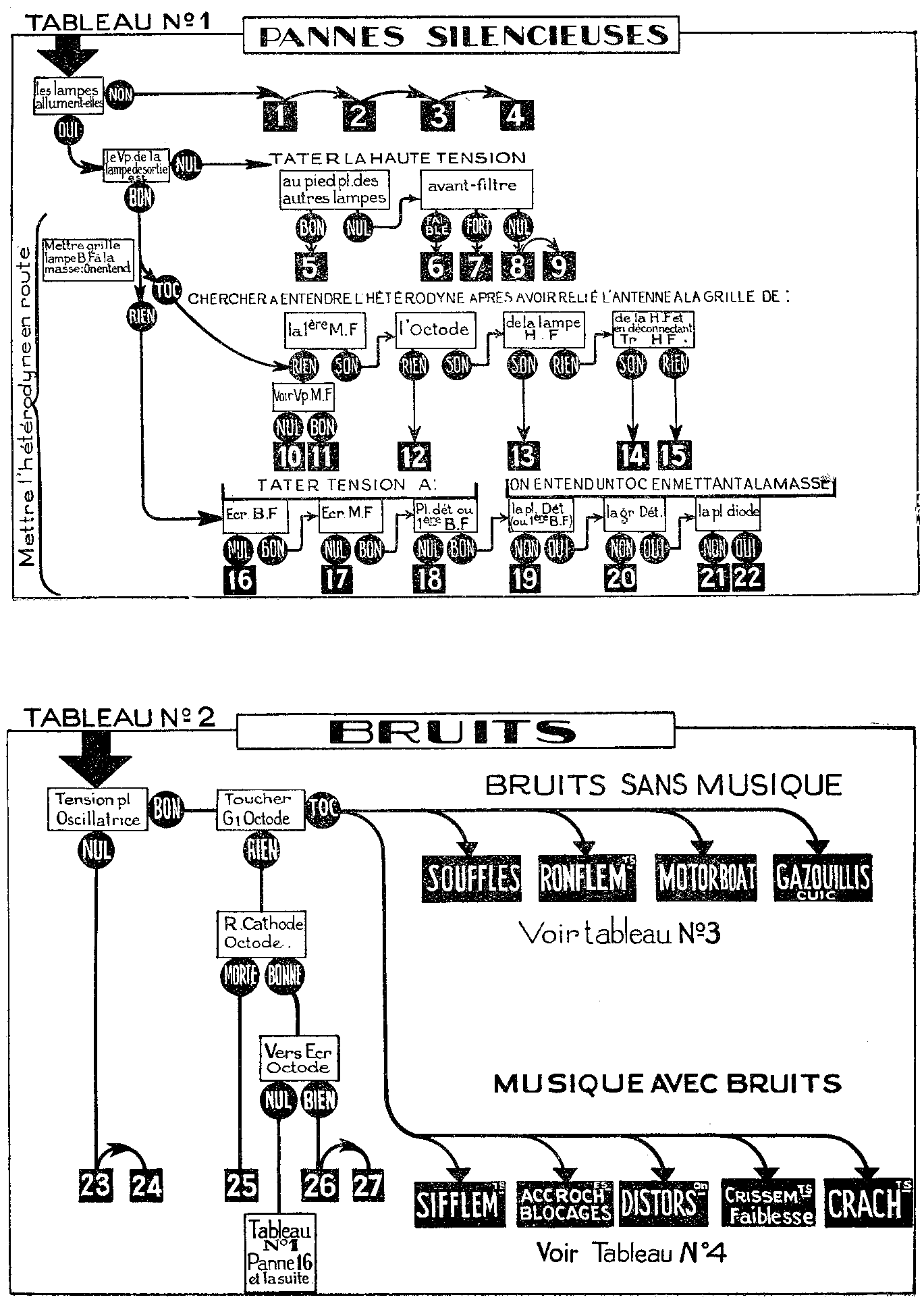

Voici quelques pages de dépannage proposées par le Mémento Tungsram 1939 :
Perso, ces tableaux m'ont bien aidé.

Sans vouloir critiquer, cette page a demandé du boulot pour un résultat décevant :
Il manque des possibilités de pannes, aucun lien logique entre les N° et les lettres...![[:??:]](s11.gif)
