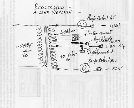

Sujet : Devinette Nouveau | De René Le 26-11-2006 à 23:50 cms |
Le vibreur serait-il une sorte de redresseur ?
On lit 80V et 4V... à droite. Si le secteur est à gauche, c'est une sorte d'alimentation et les lampes seraient utilisées comme "chutrices" de tension ?
Néanmoins, ce sont des lampes d'éclairage, on lit 25W sur celle de gauche.

BINGO!! Hiere avec Papy Lulu on a ramener cette alim.....et essayer !et ca marche !il faut juste lancer le vibreur a la main et regler la vis pour obtenir les bonnes tension continue..... (le schéma relever)
Bonne nuit.
JPK' et Papy Lulu.

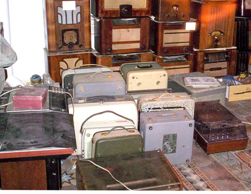

Cela nous aura occupé ce dimanche gris de novembre ,à bientôt pour une autre devinette car nous commençons seulement l'inventaire d'un stock impressionnant de postes , manétophones portables et de salon des années 60 (ex. Grundig TK 47,Philips,Tomson,Sonny, Beocenter) et beaucoup de pièces détachées dont cette petite alim originale qui fait partie d'appareils de fabrication artisanal ,poste à galène à réaction et autres montages faisant le bonheur des Papys et la curiosité de mes deux petits fils de 16 ans venus aider au démenagement .

Sujet : Devinette Nouveau | De Jean pierre k Le 27-11-2006 à 12:27 cms |

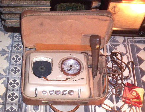

Sujet : Devinette Nouveau | De Jean pierre k Le 27-11-2006 à 12:36 cms |
dans le stock il y a entre autres ces pièces !une chaine BO complète avec ses enceintes! et un dictaphone GRUNDIG !
