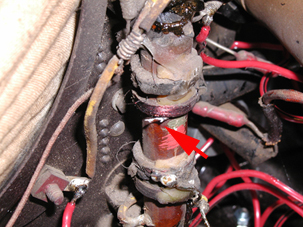

Bonjour, J'ai donc pris des mesures et les ai comparees a celles indiquees sur le shema electrique. J'ai toujours trouve des tensions moindres d'une dizaine de volts environ. Par contre, j'en ai trouve une qui etait negative, la ou elle aurait du etre 230 v positif. L'endroit en question est l'une des bornes des tubes feriques entoures de fil de cuivre, precisement le E . Je me suis donc dis qu'il devait y avoir un probleme a cet endroit. J'ai verifie la continuite des bobinages aux extremites du tube et ai remarque que le bobinage superieur affichait une resistance infinie contrairement aux 90 ohms de celui d'en bas. En regardant de plus pres, mais vraiment de tres pres j'ai remarque que le bobinage avait recu un coup et qu'il etait coupe en un endroit et que 2 minuscules fils de cuivre ne demandaient qu'a etre racordes. Ce que j'ai fait en employant un autre brin de fil de cuivre cuivre extrait d'un fil electrique HP et coupe aux bonnes dimensions pour faire la jonction en soudant aux deux extremites. J'ai verifie la resistance de la bobine qui affichait desormais 90 ohms. J'ai donc mis le poste sous tension et la...rien, ou plutot un peu de ronflement et de battement. J'ai bouger les lampes pour verifier qu'elles etaient bien toutes enclanchees et ai remarque que lorsque je bougeais la AF3, des crachottemnts se faisaient entendre dans le HP. Effectivement le corp en verre avait un peu de jeu avec la base. J'ai actionne le commutateur d'onde et ai varie le selecteur de stations...toujours rien. Et la, je me suis rendu compte que j'avais tout simplement oublie de connecter mon fil d'antenne et de masse comme me l'avait tres fortement suggere Sloup. C'est en reconnectant ces fils antenne et masse, qu'il y a eu encore des crachottements dans le HP, des sifflements. J'ai a nouveau bouge le corps de la AF3 et la, il y a eu...de la musique! C'etait radio Fip. Enfin le poste s'est remis a fonctionner. Je me suis empresse de mettre quelques gouttes de cyanolite pour fixer le crops de la AF3 dans la bonne position avec sa base. J'entends certes des sifflements lorsque japporche d'une station, il y a encore un leger bruit de fond comme un reste de ronflement, mais il devient inaudible lorsque la station est bien callee.
Je tenais a vous remercier tous pour vos precieux conseils. C'est grace a vous tous que j'ai reussi a faire rechanter le vieux poste de mon grand-pere. je ne vous cacherai pas qu'il y avait quelque chose d'emouvant lorsque le Hp s'est mis a reproduire la musique pour la 1ere fois.
Sujet : V4A Philips Nouveau | De JC Négret Le 03-12-2006 à 17:44 cms |
Bravo Fab !
C'était donc S22, l'enroulement du 2eme transfo MF qui alimente la plaque de la AF3.

Sujet : V4A Philips Nouveau | De JC Négret Le 04-12-2006 à 18:49 sta |
Pierrot, vous mettez du vernis à ongles ?
Chacun son truc après-tout !
JC ![[:Hi:]](s12.gif)
Sujet : V4A Philips Nouveau | De Pierrot du 82 Le 05-12-2006 à 02:42 cms |
Le vernis à ongles est très pratique pour fixer les fils des bobinages, mais il ne faut pas en mettre trop, car il fait parfois des pertes diélectriques en HF.
Je m'en sers aussi comme vernis bloquant pour les écrous et pour les potentiomètres ajustables.
En bref j'en mets partout, sauf sur les ongles!

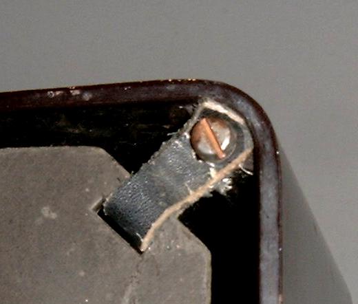

Bonjour à tous, J'en suis à fignauler les détails maintenant. J'ai emplacé le cordon secteur, la prise, ai fais briller le poste au miror, mais j'ai un soucis pour fixer le panneau arrière. A chaque coin en haut à gauche et droite, il y a une petite fente sur le carton et sur le coffre, visiblement une vis devait venir y bloquer quelque chose. Quelqu'un saurait-il se qui s'insérait dans cette fente? J'ai bien tenté de fabriquer une sorte de patte en forme de signe "omega" en utilisant du fil de cuivre, mais le carton est trop fragile pour résister à la traction.
Sujet : V4A Philips Nouveau | De JCJ Le 06-12-2006 à 13:26 sta |
Là, c'est facile, une simple boucle avec quelque chose qui ressemble à du cuir.
Sujet : V4A Philips Nouveau | De indi75 Le 06-12-2006 à 13:40 sta |
Ah, mais bien sûr! Merci JCJ!
