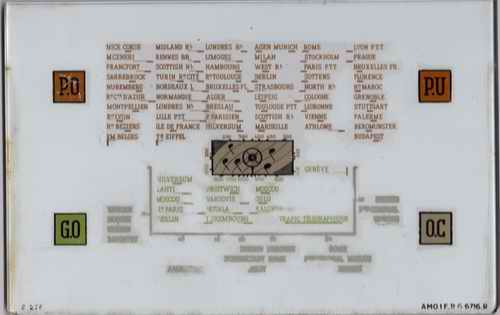

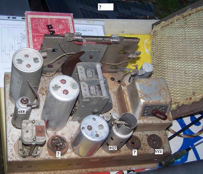

Etant déjà venu 2 fois avec succès sur ce forum , me revoici encore pour une demande de renseignement .J’ai trouvé hier cette TSF en brocante, après recherches je n’ai rien trouvé concernant ce modèle , il n'y avait 3 tubes dessu.5 Y 3 - 6 E 8- 6 Q 7 en 1ere MF- pour les 2 tubes absents je penche pour une 6V6 en BF et une 6Q7 en 2eme MF . et je voudrais votre avis . Ci joint un scan du cadran car il y figure un logo , une photo du poste et une vue du châssis . Tout les renseignements seront les bienvenus car le câblage semble avoir été « bidouillé » ( j’ai trouvé un strap sur un condensateur ! Merci d’avance

votre poste est probablement un AMO , années 1938...40 , la lampe MF a coté des transfo MF est tres probablement une 6Q7, la finale est soit une 6V6 soit une 6F6 (voire la résistance de cthode, si inférieure à 300 ohms c'est une 6V6, si supérieure c'est une 6F6)l'une des photos que vous avez jointe est corrompue et ne permet pas de voire l'aspet du poste .

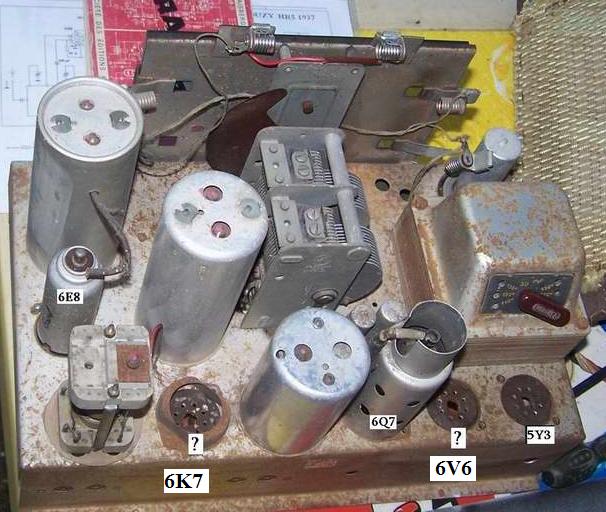

Le jeu classique pour ce type de poste :
6E8 : changeuse
6K7 : ampli MF
6Q7 : Détectrice + Pré-ampli BF
6V6 : BF finale ( ou 6F6 )
5Y3 : valve

Je dirai 6M7 à la place de la 6K7 !
Sujet : Demande d'identification Nouveau | De JC Négret Le 30-10-2006 à 22:33 sta |

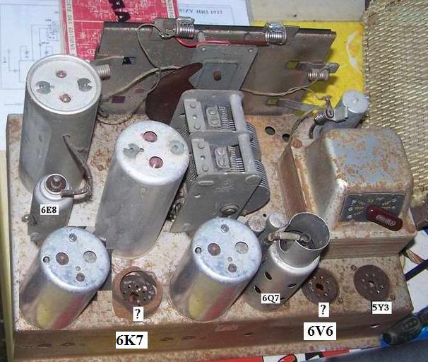

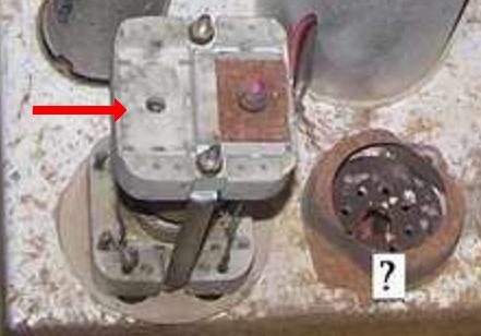

Il manque un blindage pour le 1er transfo MF :

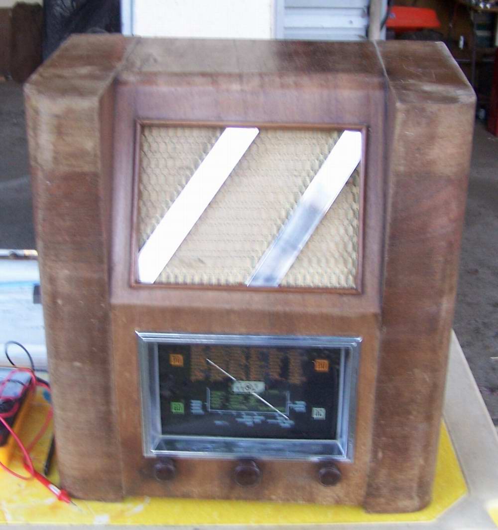

Merci de vos réponses , La photo de l'ébénisterie n'est pas passée , la voici en esperant que ça marche.

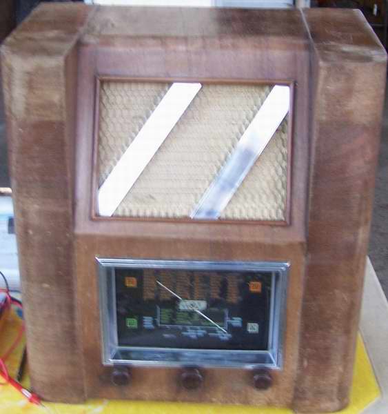

Nouvelle tentative pour passer la photo de l'ebenisterie

Comme le disait Patrick, sûrement un AMO ( marqué sur la vitre )
Pas répertorié dans le GL.
Pour le 1er transfo MF, l'un des deux ajustables a été piqué...

Oui j'ai bien vu qu'il manquait le condensateur ajustable sur un transfo MF , mais en démontant le blindage de l"autre c'est la meme chose . Serait il possible qu'il n'y ait pas de reglage sur une bobine du transfo MF ( les cosses du bobinage semblent ne pas avoir été dessoudées) .OKpour AMO , je n'avais pas vu le coin de la vitre je cherchais plutot en me referant au logo central .

L'autre ajustable ne serait il pas placé sous le bloc MF ?? En principe, sur tous les blocs MF les bobinages ont leur ajustable ou trimer !!
Sujet : Demande d'identification Nouveau | De JC Négret Le 31-10-2006 à 20:29 sta |
Exact Pierre, le second doit être dessous !

En suivant les conseils de Pierre il s'avere qu'il y a bien un condensateur ajustable eb dessous des transfo MF , il fallait le voir , j'avais pris ça pour un écrou de fixation . En réponse a slooptoouut pour le blindage MF , le diametre est de 54 mm, et la hauteur de 85 mm , si vous en avez un je suis interessé ( j'ai bien essayé avec une boite de sauce tomate mais ça fait pas joli)
