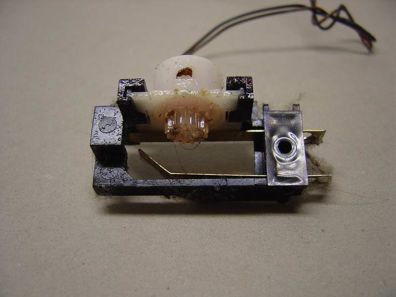

Sujet : Lenco L 85 Nouveau | De Yves Cantineau Le 06-11-2006 à 19:29 cms |
Bonsoir Georges, attention a certains plastiques avec le KontaKt 60, car il est très puissant (je n'aime pas trop utiliser ce produits, car trop gras et difficile a nettoyer après application...c'est mon avis...!!).Il est préfèrable de démonter le système et de le nettoyer avec du White Spirit et d'appliquer une très petite dose de ce produit. Comme c'est un produit pro, je ne sais pas ou le trouver, peut-être dans une droguerie ou chez un marchand d'outillage.....Si c'est un piston qui coulisse dans un cylindre en plastique, un peu de glycérine est valable aussi (c'est assez collant pour freiner le mouvement).

J'ai démonté le système de freinage, ensuite j'ai remarqué que le support de bras ne descendait pas facilement; après démontage, j'ai constaté que le cylindre en plastique qui rentre dans le chassis de la platine était fêlé à deux endroits, ce qui augmente d'un rien son diamètre et comme le logement est très ajusté le support descend mal; j'ai donc prélevé le support de l'autre platine et tant qu'à faire le système de freinage aussi ; et voilà une platine opérationnelle. et l'autre servira de réserve pour pièces,le support de bras n'étant pas réparable. Cordialement Georges V
