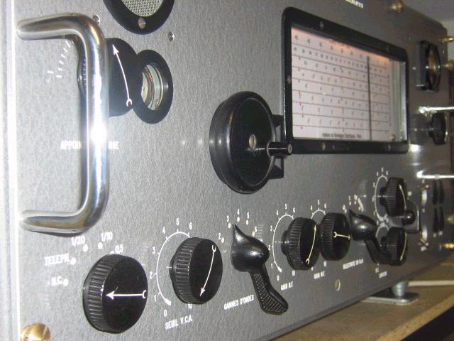

Sujet : Restauration A.M.E-7G suite !! Nouveau | De Pierre Le 29-10-2006 à 22:18 cms |
Pur les boutons après les avoir nettoyés, gratté la sérigraphie et passés au mirror, j'ai utilisé une peinture blanche de retouche pour les voitures, il faut l'appliquer et bien remplir le creux avec le petit pinceau, et ensuite vite passer la raclette constituée d'un morceau de cahoutchou souple. Il reste des traçes, mais le lendemain j'ai passé un coup d'acétone par touche très rapide, et le résultat est excellent pour ne pas dire parfait !!

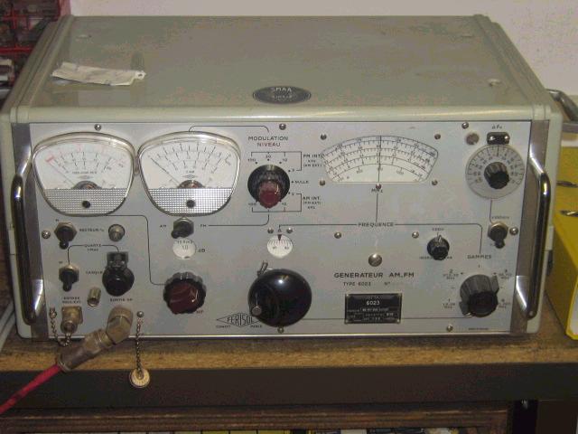

Sujet : Restauration A.M.E-7G suite !! Nouveau | De Pierre Le 29-10-2006 à 22:19 cms |
Lé géné HF qui m'a servit à re-caller deux gammes !!

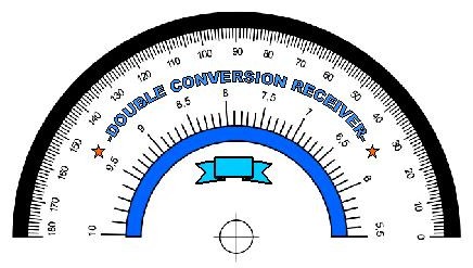

Bon Pierre, ça y est: j'ai retrouvé le cadran d'AME7 que je vous avais redessiné.
Jacques.
Sujet : Restauration A.M.E-7G suite !! Nouveau | De Pierre Le 08-11-2006 à 12:50 cms |
Excellent Jacques !!! Vous pouvez me l'envoyer quand vous voulez ont est pas au pièces, merci encore ! Avez vous aussi celui du double changement de fréquence en demi cercle ??
Bonne journée !
Sujet : Restauration A.M.E-7G suite !! Nouveau | De ON5MJ Le 08-11-2006 à 16:13 sta |
Oui j'ai aussi ce cadran en demi-cercle mais faites-moi le plaisir de garder l'original sans l'agrémenter de banderolles bleues du plus mauvais goût. Je vous avais d'ailleurs écrit que je ne vous ferais plus aucun cadran pour avoir massacré celui-là. Chacun a ses susceptibilités.
Pour ce qui est de vous envoyer le cadran de l'AME7, je vais le passer en PDF protégé, comme cela vous pourrez l'imprimer mais pas le modifier, na!. Rétorsions.
Jacques.
