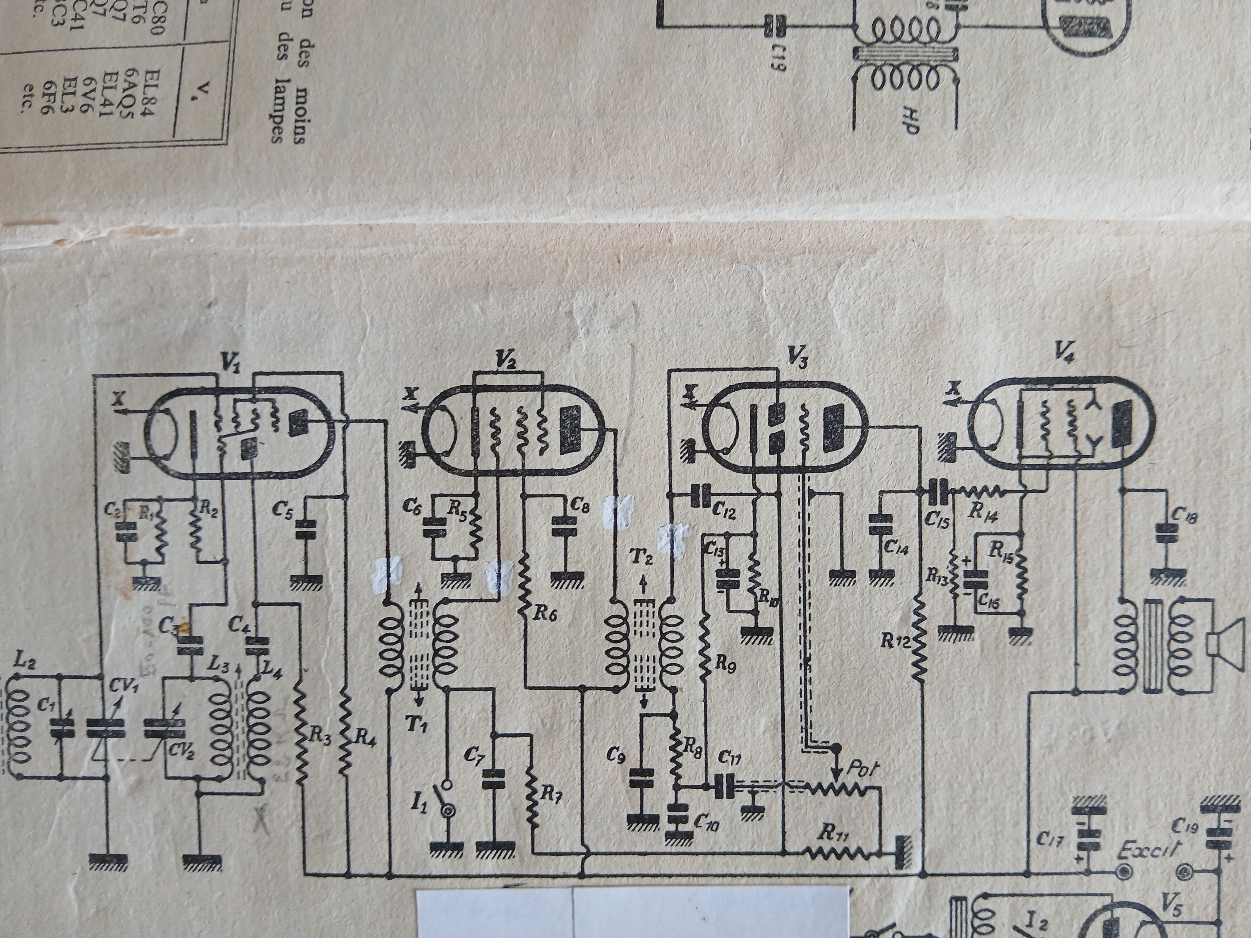

    Mon CV accord maxi =555pf/a mi course=151pf/mini=28,5pf valeur de la self accord =138µH ma self terminée elle fait 135µH pas tout a fait 138µH
    Mon cv osillateur maxi=562pf/a mi course=220pf/mini=32pf valeur de la self oscillateur=96µH .
    Lorsque mon (CV/condesateur variable)sera sur 520KHz basse frequence
    Comment voir si je suis bien en début de gamme, et avec quel appareil .Je n'ai qu'un GHF et un Fréquencemetre comment voir si je suis bien calé sur 520KHz

    pourquoi injecter 1,5MHz ne faut t'il pas plutot injecter un signal de 550KHz a l'antenne,ok ok si ma manip ne donne rien je pense qu'il me faudra recalculer les valeurs CV et Selfs
    mais que est la resistance dedetection sur le schéma
Sujet : controle reception bande PO Nouveau De Dominique   Le 24-07-2026 à 22:45 sta
    R9.
