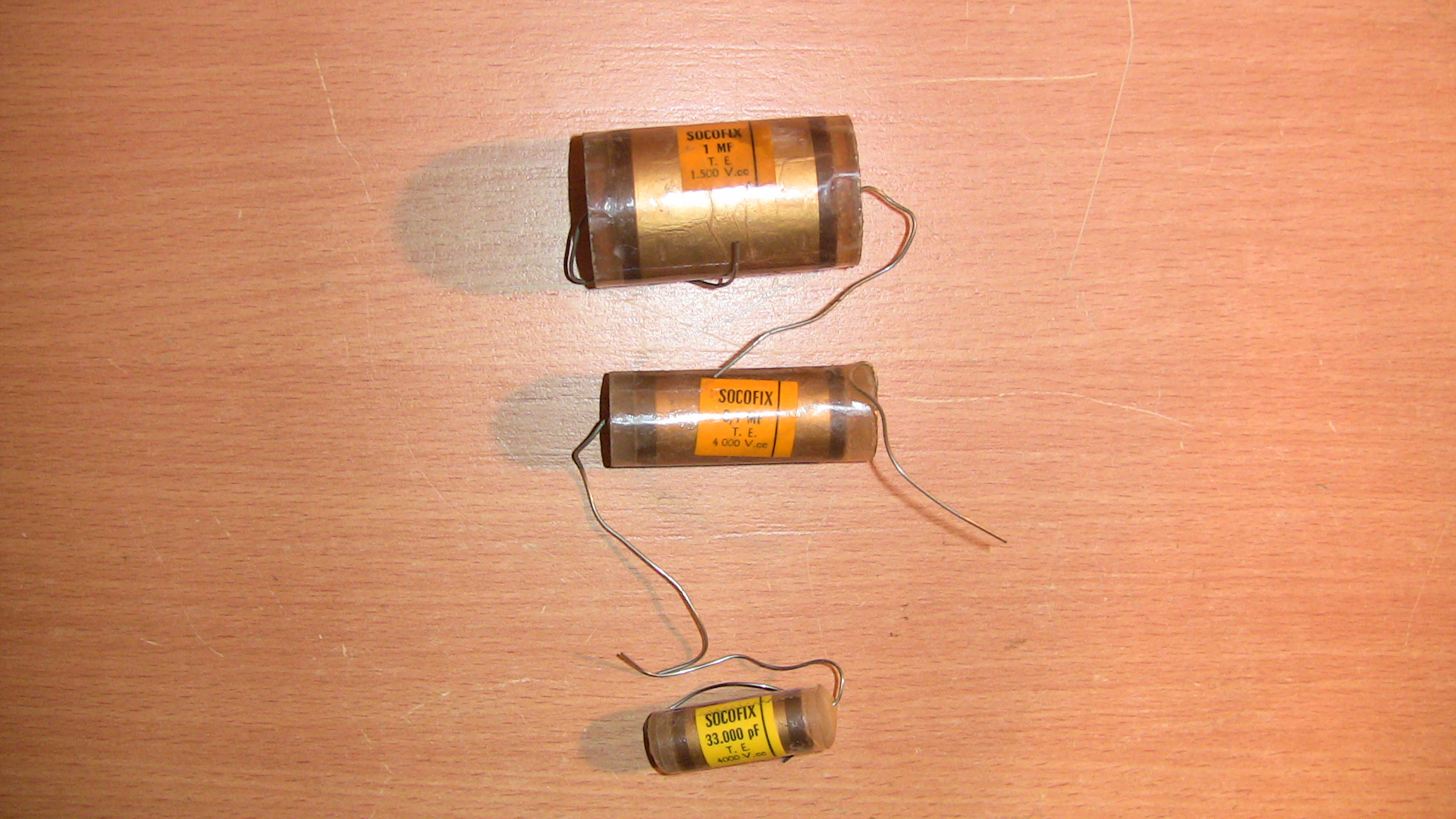

    Bonjour, je fais du tri et j'ai retrouvé tout un lot de condensateurs n'ayant jamais été utilisés.
    Leur structure interne est identique au condensateurs au brai.
    Je pensais que les fuites électriques de ces derniers venaient de la mauvaise étanchéité du brai au extrémités, je viens de me rendre compte qu'il n'en était rien.

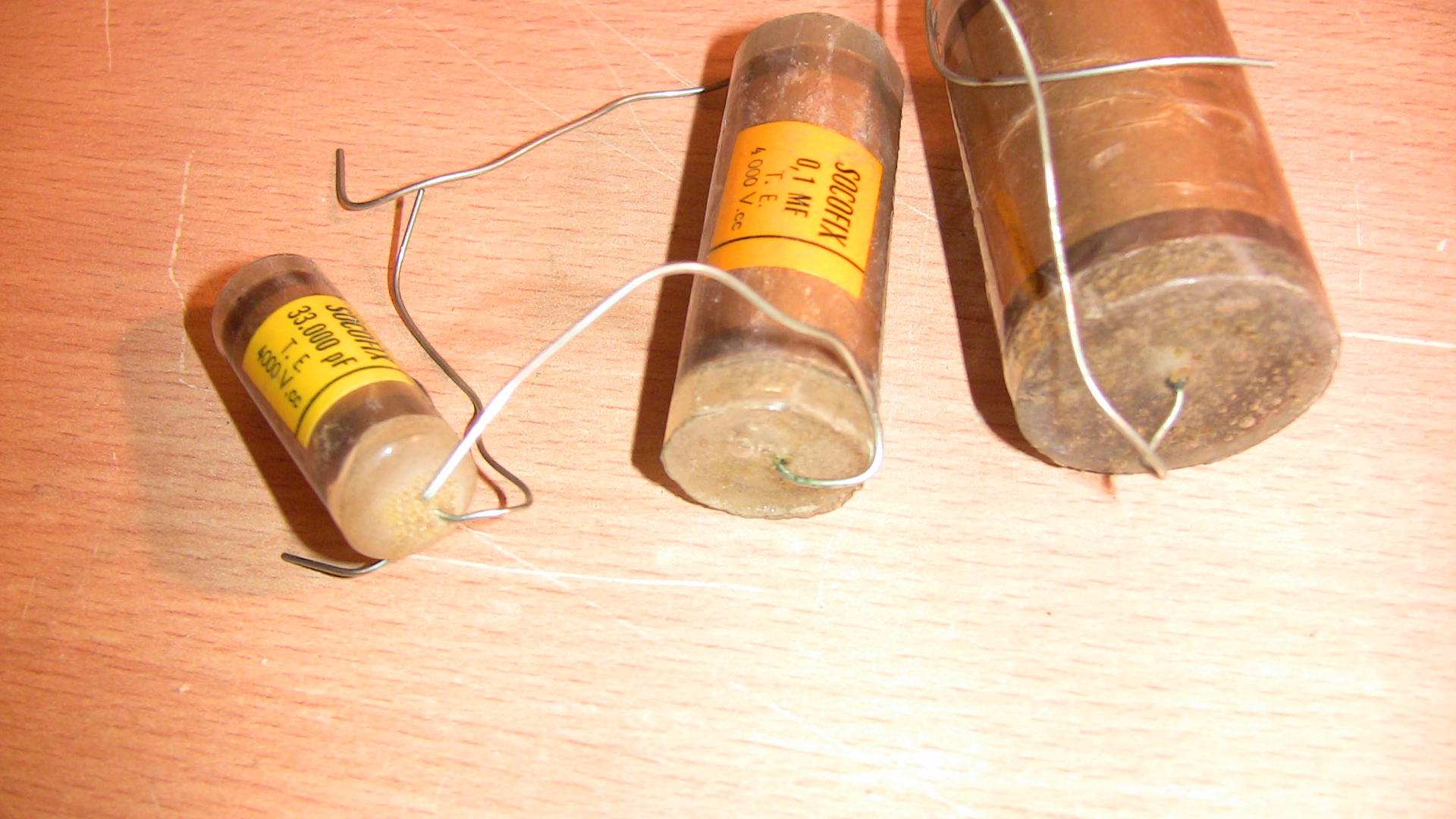

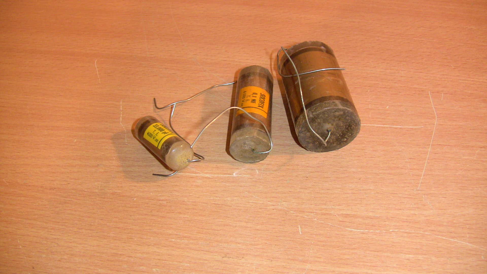

    En effet, les armatures et le papier des condensateurs Socofix, comme le montrent les photos, sont noyés dans une résine transparente et ne peuvent pas être atteints par l'air ambiant.
    Hélas, en testant ces condensateurs sous de la haute tension, j'ai constaté qu'ils fuient comme des passoires comme leurs homologues.
    je pense que le problème vient d'une réaction chimique entre les armatures et l'isolant, provoquée par le temps, celle-ci entraînant une dégradation des qualités du papier.
