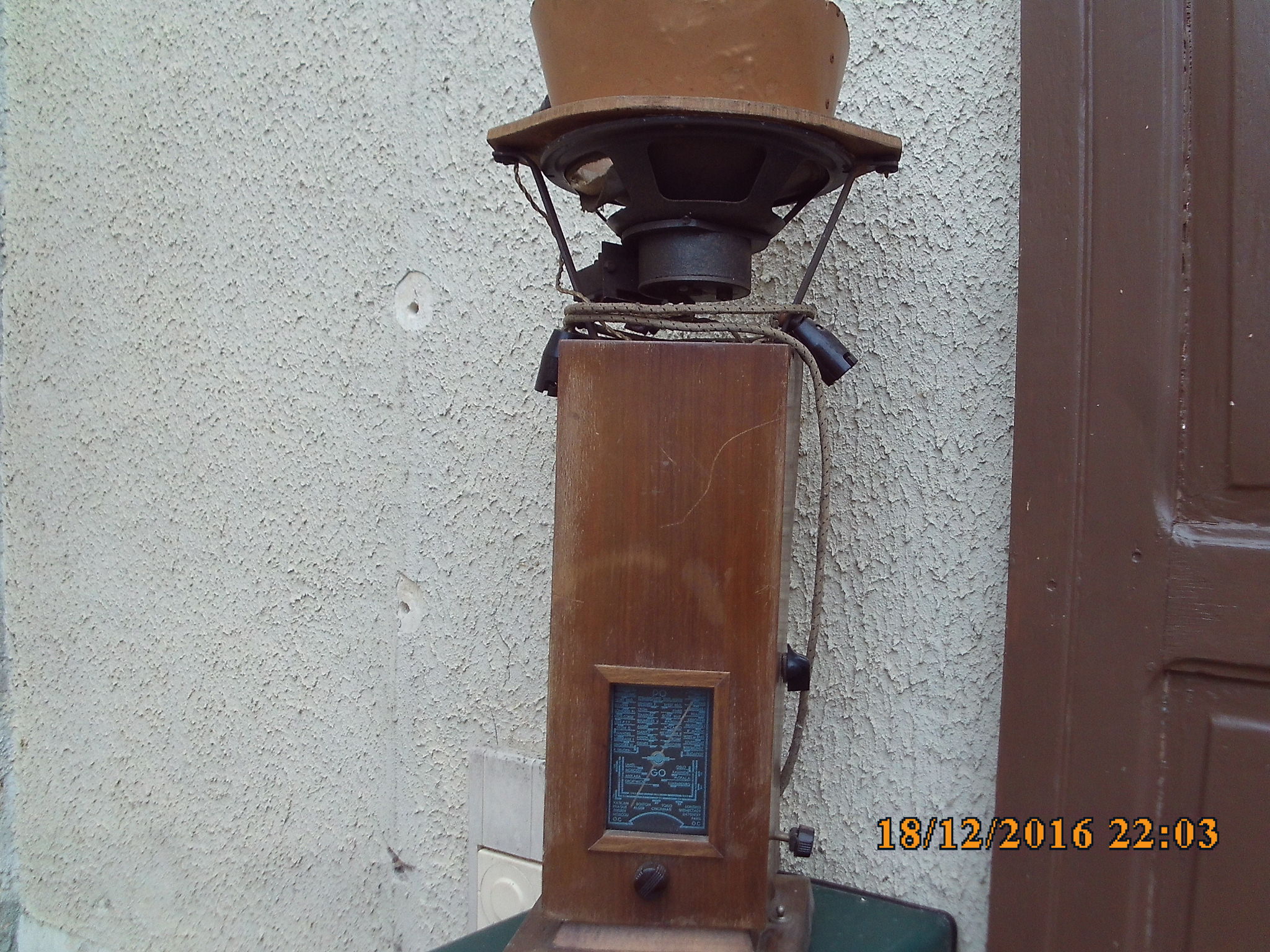

    Encore un que je viens de ressortir.
    Pour être vertical, il l'est

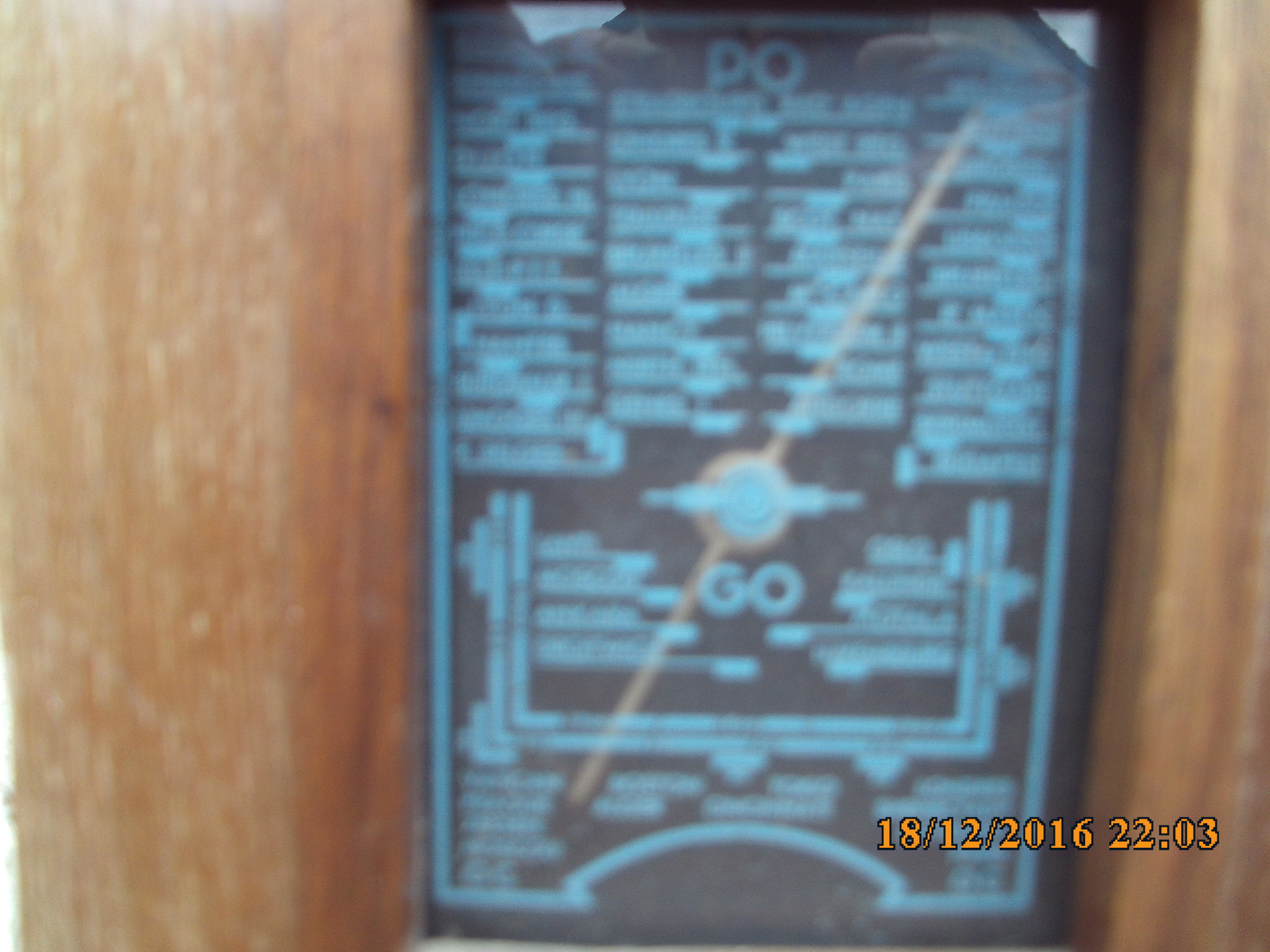

    C'est un poste comportant 3 gammes, un HP a sa partie supérieure équipé de 2 douilles pour l'illuminer. L'abat-jour a disparu corps et biens. Le logo sur la vitre laisse penser à un Régional, a confirmer.
    Je n'ai trouvé nulle part d'infos sur ce modèle.
    Si quelqu'un a des infos sur cet engin

    Le démontage du châssis est assez laborieux.
    A première vue, il est équipé de tubes octal sans doute chauffés en série. Pour l'instant j'en ignore les références et ne voit que 2 supports de tubes. Seule l'ouverture du châssis permettra d'en relever les références. Je crois que c'est encore un tous courants.
    Il possède 3 douilles à l'arrière du pied en bois marqués 1 pour Antenne et 2 pour PU.
    Je démonterai le châssis demain pour faire un point plus complet sur ce bestiau et la réf de ses tubes. Il est sans doute de construction artisanale malgré le logo sur la glace des stations. Je ne pense pas qu'il ne soit équipé que de 2 tubes. J'en saurais plus demain.
    C'est peut-être aussi et encore un montage vicieux où les tubes d'éclairage servent de résistances chutrices. D'autres photos sont donc à venir.
    Si quelqu'un a une idée sur ce curieux engin.
