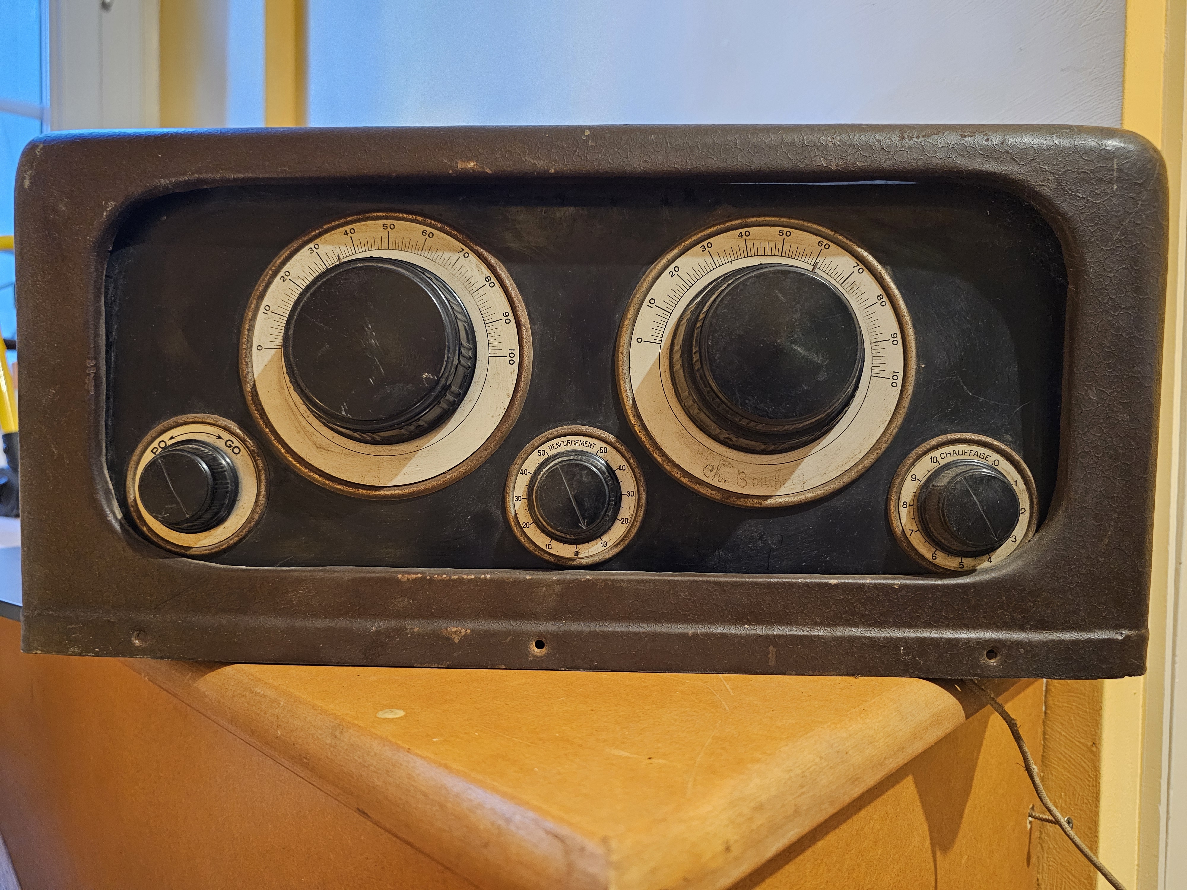

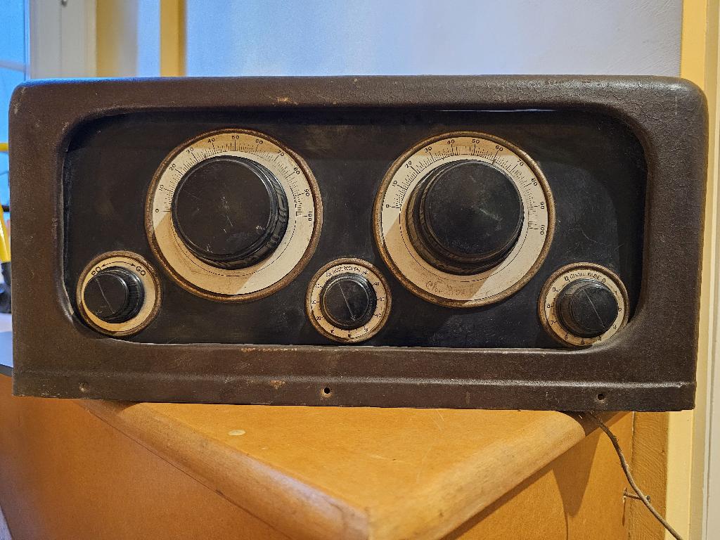

    Je recherche des informations sur un poste dont je transmets la photo.
    Est-ce que quelqu'un peut me donner quelques informations, je vais regarder les lampes car cela peut aider je pense.

    Ce poste doit dater des années 25 à 30.
    C’est maigre comme information, mais je ne suis pas un spécialiste de ce type de récepteur qui semble être un poste de type batterie.

    Je n’arrive pas bien à voir l’inscription sur la sérigraphie du bouton . C’est Ch boucherey qui est écrit ?

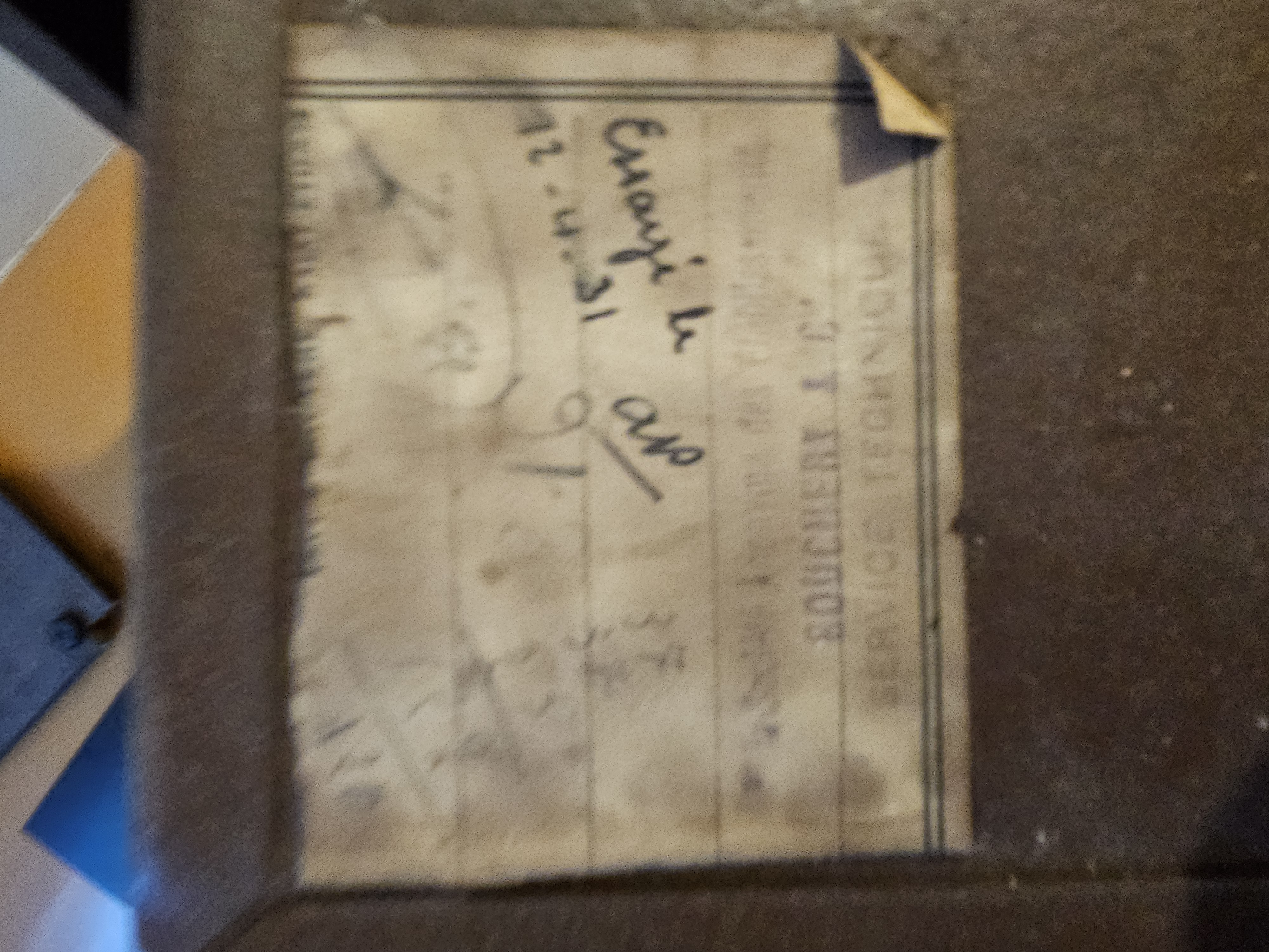

    On arrive a mieux lire sur l'étiquette:
    Société Générale des Ets LC Bouchery, service technique. J'ai regardé sur le Biraud, on y trouve la marque Boucherot mais rien d'autre sur le web.
    En fait c'est très certainement un classique poste batterie avec chauffage 4 volts et HT de 80 et/ou 120V pour la finale et une A441 en HF suivie de quelques A409 en MF. Que du classique.
    Sur la fiche de contrôle: essayé le 12/4/1931 ce qui confirme la date de construction. Il y a eu beaucoup de petits constructeurs à cette époque où chaque fabriquant affichait des performances meilleures que ses concurrents. Fallait vendre.

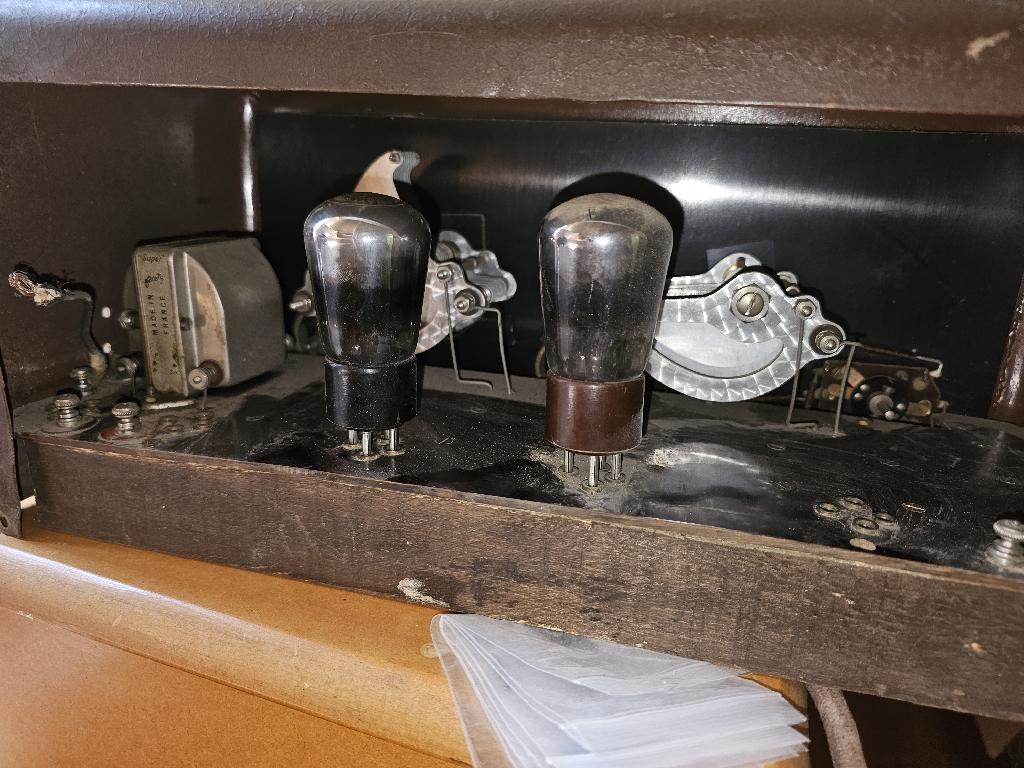

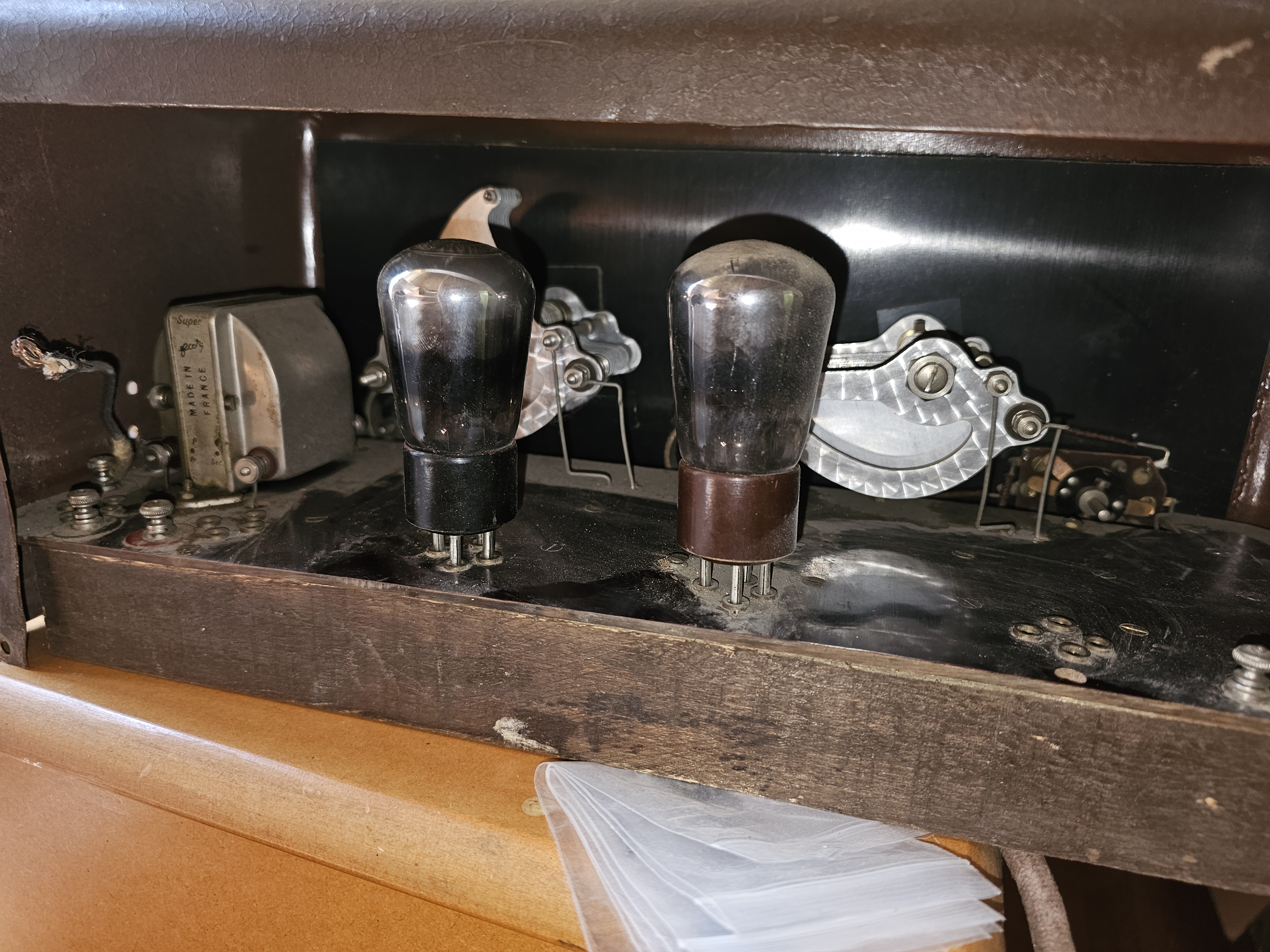

    En complément, j'ai fait une photo de l'intérieur, nous avons 3 supports de lampes et 2 lampes de mis en place, il s'agit de 2 A410. Je n'ai pas d'informations sur la 3ème lampe.

    Les postes d'amateurs (mais souvent ingénieurs) n'ont pas de schéma. De même pour les petits constructeurs (ceux qui faisaient de l'électronique dans leurs sous-sol, il y en a eu jusqu'aux années 70 principalement en télécommunications). De toute façon rien n'était normalisé, donc une œuvre d'art si par miracle ils prenaient le temps de le faire.
    Par contre on trouve des schémas de principe dans la littérature de l'époque, et on peut s'en inspirer pour trouver le type de lampe qui manque.
    Reste à posséder ou construire une alim fournissant 4V pour le chauffage, 80V pour les plaques, 40 V (parfois) pour la grille.
    Personnellement je me contenterai de trouver une lampe et de faire un bon nettoyage, les cadrans étant en excellent état pour une dame de 95 ans.

    Je confirme ce que vient d'écrire Omer.
    A titre d'exemple, regardez le schéma d'un exemple, le CAV6 de General Electric de France (faites une recherche de cet référence pour trouver le schéma). Cela vous aidera au moins pour la partie HF-MF.
