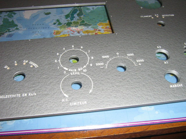

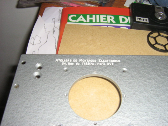

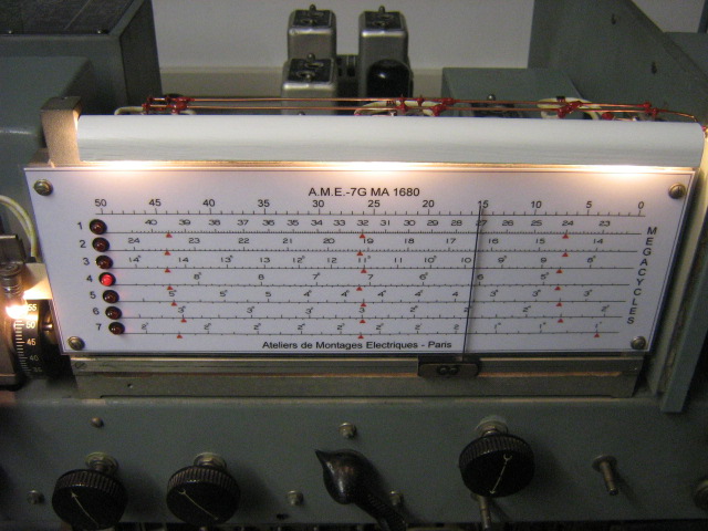

Encore un récepteur AME7G pour pas changer , j'ai eu encore la chance de le trouver avec un châssis qui n'a jamais été trafiqué et avec un cablage interne impeccablement propre, donc procédure habituelle, recablage complet du système d'éclairage du cadran, réalignement de quelques gammes, re-tubage complet en neuf, démontage de la face avant et de tout ses accessoires, grattage complet de la sérigraphie, ponçage du coffret, ponçage de la face avant, et ce coup ci il n'a pas retrouvé sa belle couleur bleue d'origine mais une superbe et excelllente peinture martellée grise de marque Hamerite appliquée au pistolet pro avec air comprimé !!!Le résultat est tout simplement excellent, une vrai peinture martellée à l'ancienne !!!

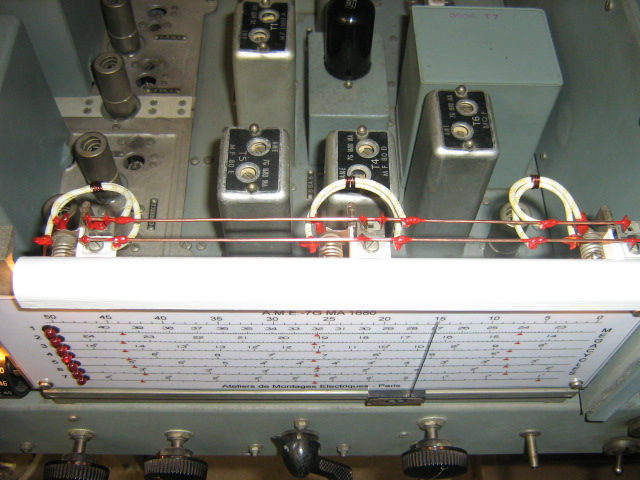

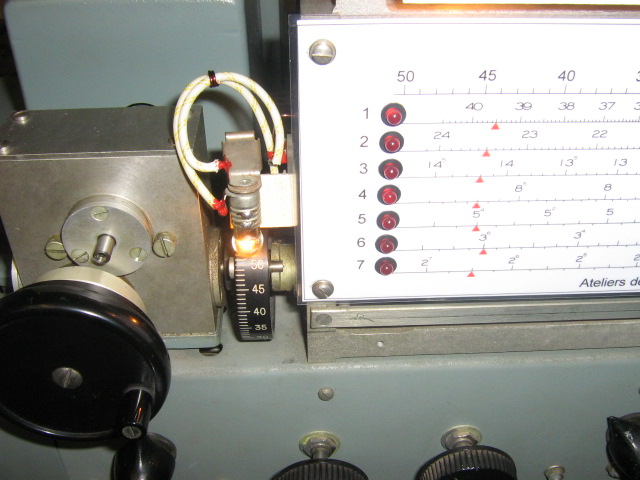

Sur ce récepteur le ressort de l'index de gammes avait été bricolé, en fait il était mort, argggg n'en possédant pas car il est spécial il 'ma fallut trouver une solution de remplacement !!! En jettant un oeil dans le compartiment des oscillatrices je me suis apperçu qu'une galette de commutation non cablée sert juste d'entretoise à une autre galette qui elle est cablée !!! J'ai donc fait aboutir sur cette galette et au contact principal un fil de masse, et j'ai fait repartir 7 fils de la galette correspondant au 7 gammes, je commute donc des masses au lieu de faire arriver le 6,3v dans le compartiment se qui m'aurait sûrement foutu la m.... dans les oscillatrices!! Pour faire passer les 7 fils sous gaine j'ai limé une petite demi lune dans le bloc d'accord, impec !!!
J'ai monté directement sur le cadran lui ausssi refait à neuf, 7 diodes LED rouges avec leur supports, j'ai réunis toutes les broches + ensemble, et les ai reliées au 6,3v des ampoules de cadran par l'intermédiaire d'une R de 820 ohms !!
La nouvelle commutation fonctionne impecablement bien !!

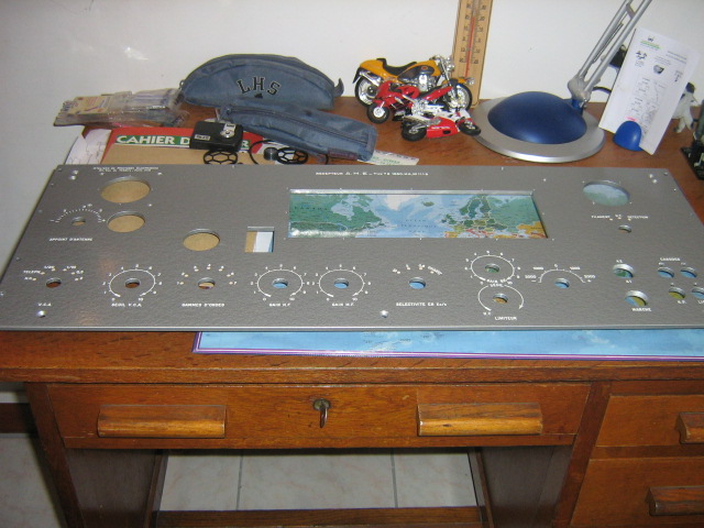

Sujet : Restauration A.M.E-7G. Nouveau | De Pierre Le 25-10-2006 à 12:41 cms |
La face avant, sérigraphie terminée !!

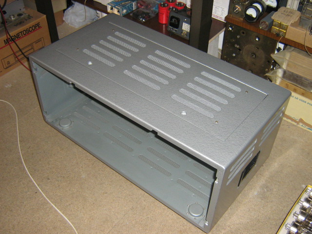

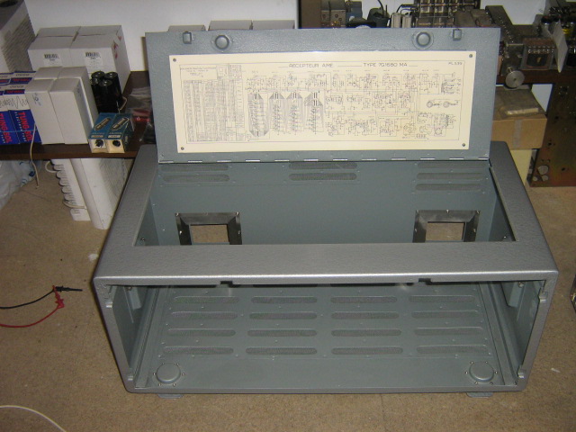

Sujet : Restauration A.M.E-7G. Nouveau | De Pierre Le 25-10-2006 à 12:45 cms |

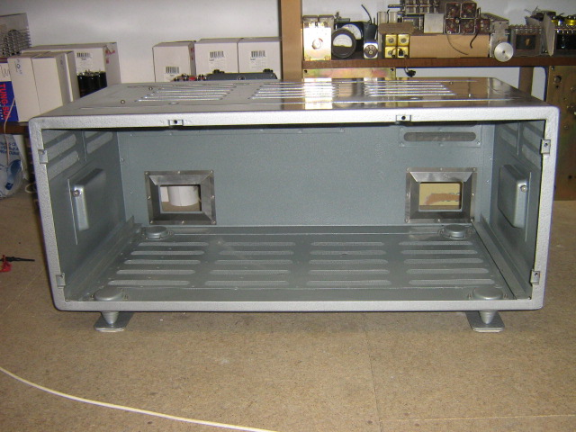

Le coffret repeint et sont schéma tout propre !!
Pierre.

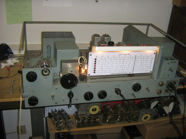

Le châssis en fonctionnement !

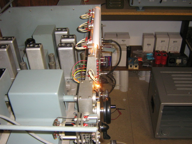

Sujet : Restauration A.M.E-7G. Nouveau | De Pierre Le 25-10-2006 à 12:51 cms |
Le réflecteur repeint, et le cablage des ampoules d'éclairage refaits à neuf !!
Pierre.
Sujet : Restauration A.M.E-7G. Nouveau | De Pierre Le 25-10-2006 à 12:52 cms |
Le cadran neuf et les LEDs indicatrices de commutation de gammes !
Pierre.

Suite et fin, le coffret avec ces contacts de masse au fond !
