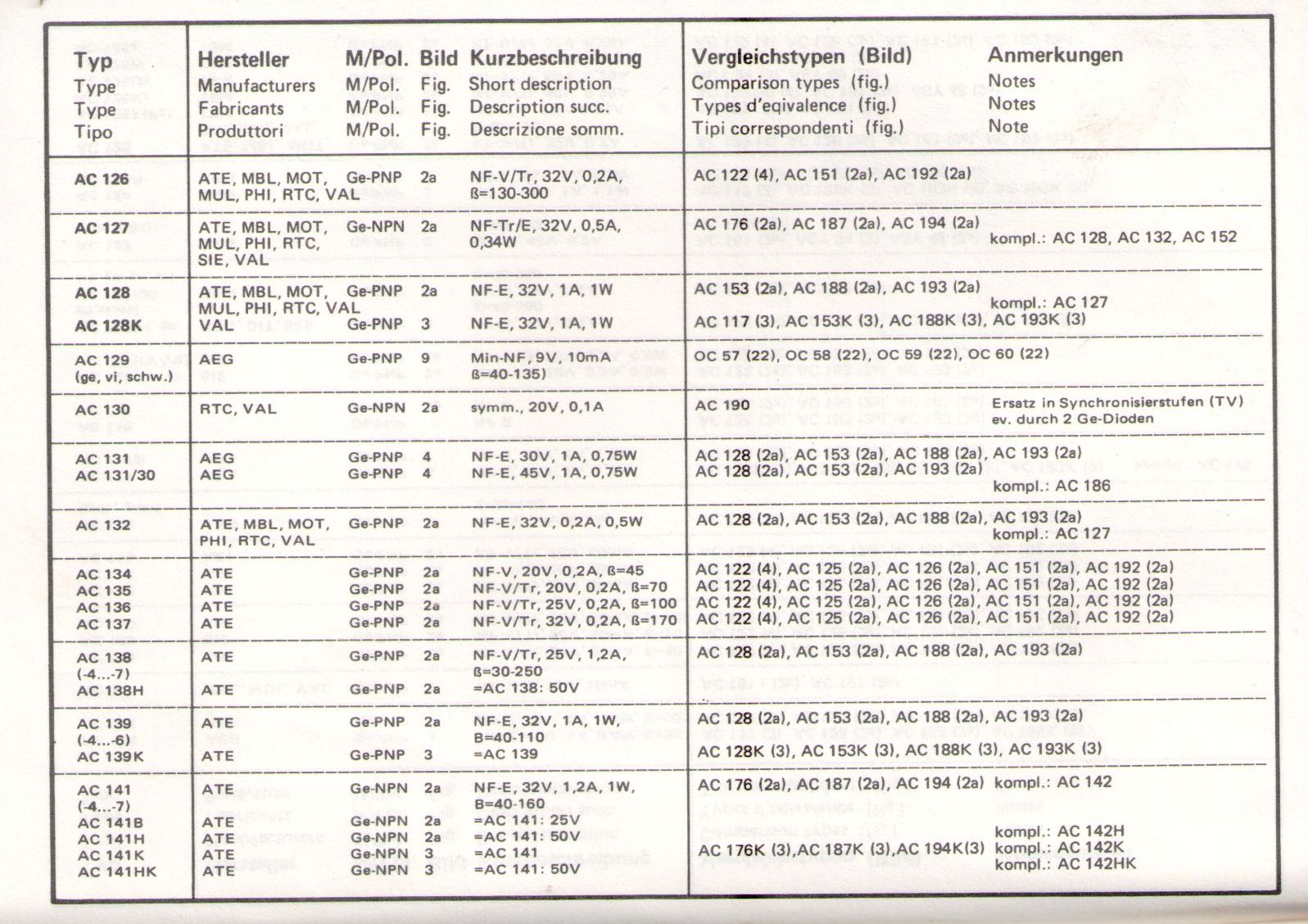

    Je me suis toujours demandé si les AC128 peuvent être remplacés par des AC188 .Les AC128 atteignant des sommes vertigineuses, les audiophiles leur accordant des vertus audios .
    La seule différence entre ces deux transistors étant physique puisque les AC188 ont un bloc de fixation troué pour les fixer sur un radiateur .

    Bonjour, possédez vous les différents tomes (Sorokine) des équivalences des transistors ?
    A mon avis ces vieux germanium sont a peu près équivalents hormis la puissance et donc le boîtier et la façon de les fixer pour assurer le refroidissement.

    Non hélas , je n'ai pas cette ouvrage mais par contre si j'ai la chance qu'un OM ait conservé les ouvrages jaunes de ECA , je trouverais les renseignements là dedans .Je dis la chance car maintenant tout repose sur le net et pas mal de personnes se séparent de docs papier .

Sujet : AC128 et AC188 Nouveau De Jean Roland  Le 14-05-2026 à 20:46 sta
    Bonsoir tout le monde,
    Voir fichiers joints fraichement tiré de l'ECA tdv1.

Sujet : AC128 et AC188 Nouveau De christian24  Le 15-05-2026 à 18:56 sta
    Coup de chance , le copain OM avait encore ces bouquins .
    Voici un scan issu de l'ECA de 79/80 . Donc AC128 et AC188 sont compatibles.
