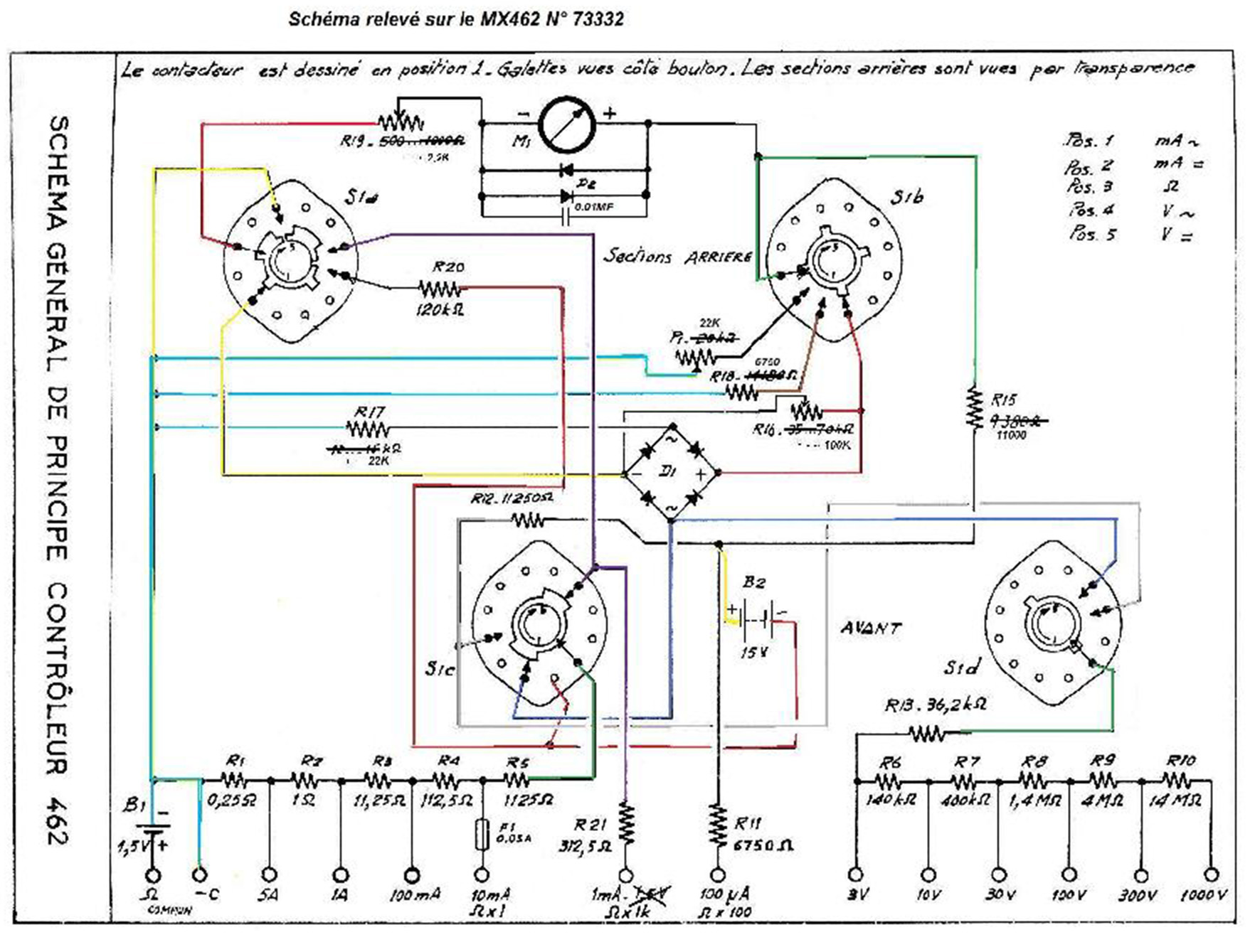

    J'ai trouvé un schéma de câblage qui va me permettre de vérifier si les contacts se font bien.

    Je ne comprends pas tout. Les documents font état de 6 commutateurs numérotés de A à F.
    Or l'appareil ne dispose sur son sélecteur que de deux galettes. Et si l'on regarde la galette qui est visible quand on ouvre l'appareil, il n'y a qu'un seul commun sur cette galette...
    Donc, comment faire 6 commutateurs à 5 positions avec deux galettes ???
    Parce que plus je regarde, mesure, et essaye de comprendre, moins je comprends....
    D'ici là, bon week-end.
Sujet : Problème Metrix 462C Nouveau De pierre cornic  Le 24-10-2025 à 20:00 sta
    Chaque galette a son dessus et son dessous soit 4 cotés.
    sur le document joint on parle de l'avant et de l'arrière des galettes.
    Comme se sont des galettes avec 12 positions angulaires il y a peut être certaines avec 2 systèmes séparés.
.PDF
