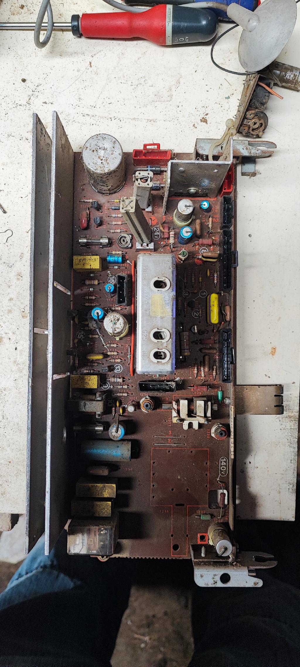

Sujet : Identification châssis tv n&b philips Nouveau De LOOPING  Le 26-09-2025 à 20:42 sta

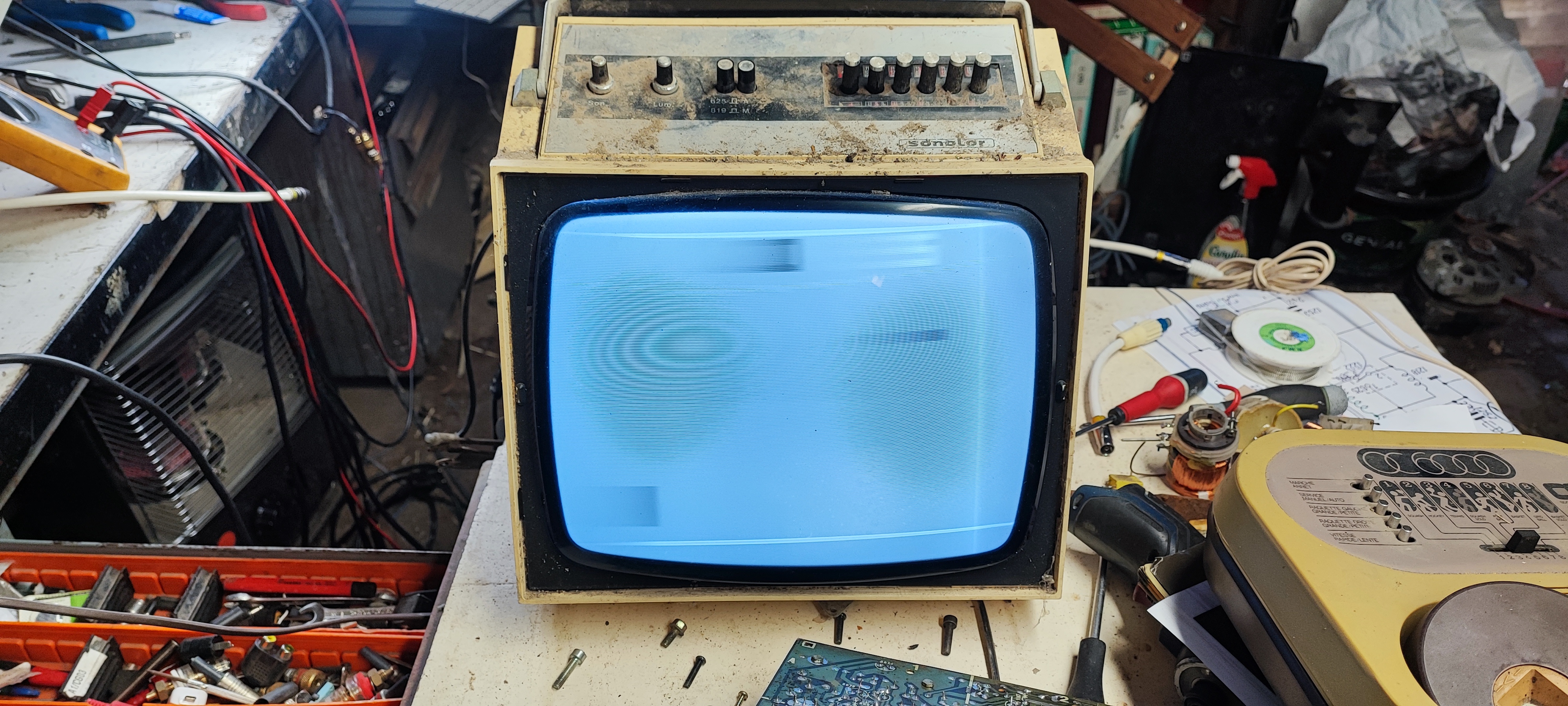

    Bonsoir.
    Je recherche depuis quelques jours a identifier un châssis de téléviseur n&b Philips a partir de la platine de BTL/BTT mais même après avoir épluché toutes les doc que j'ai pu trouver je n'y suis pas parvenu , quelqu'un a déjà vu ce genre de bestiole???
    La THT est démonté car j'essaye de l'adapter a un autre châssis qui n'a rien a voir , d'où ma recherche...

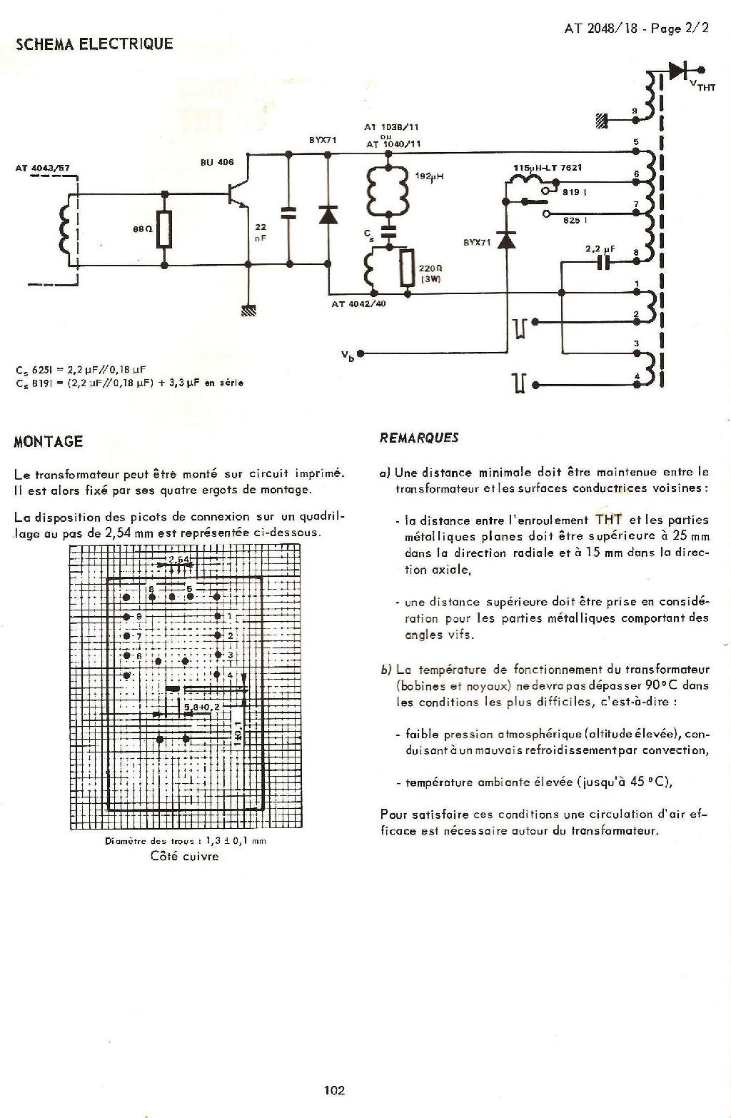

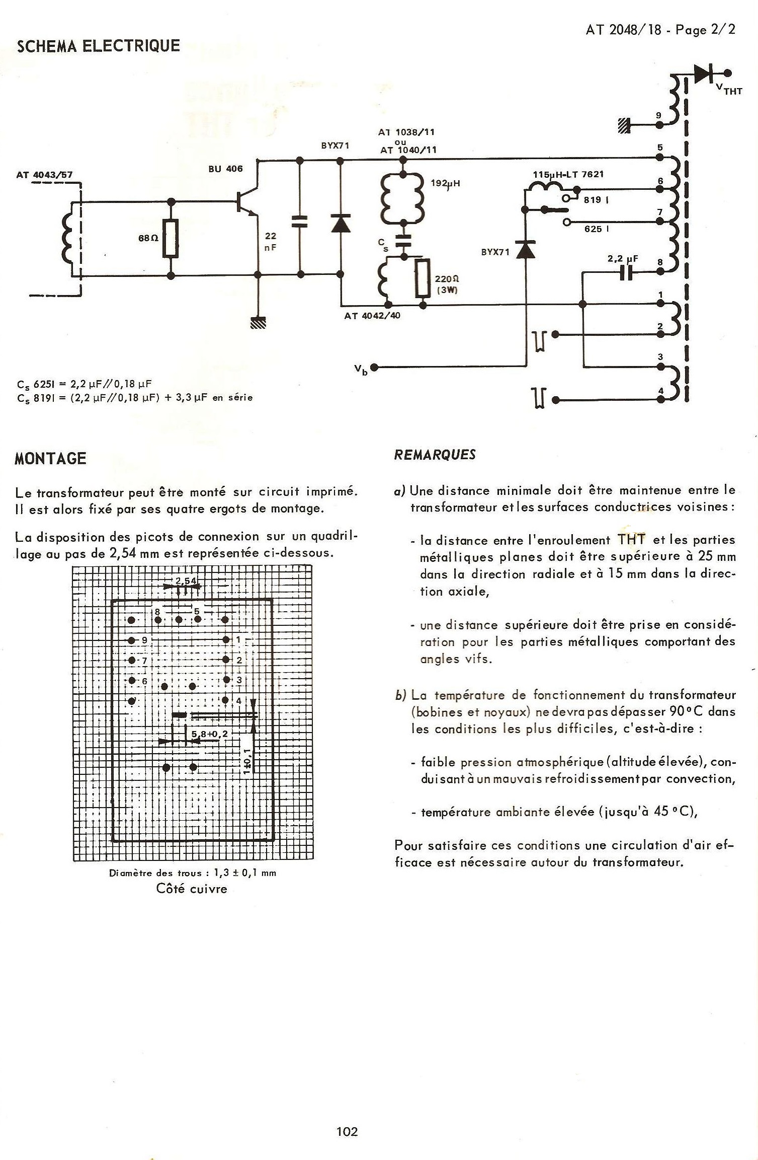

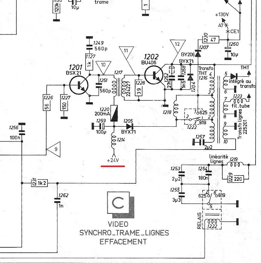

    C'est le chassis L' de chez Philips/Radiola : https://archives.doctsf.c…
    Le THT est AT2048/18 dont je te joins les caractéristiques
    Il ne pourra pas fonctionner sur ton Prandoni, car celui-ci est alimenté en basse tension de 12V voir moins; alors que le 2048 fonctionne sur une alimentation de 24 Volts
    voir image
    cordialement Bozec

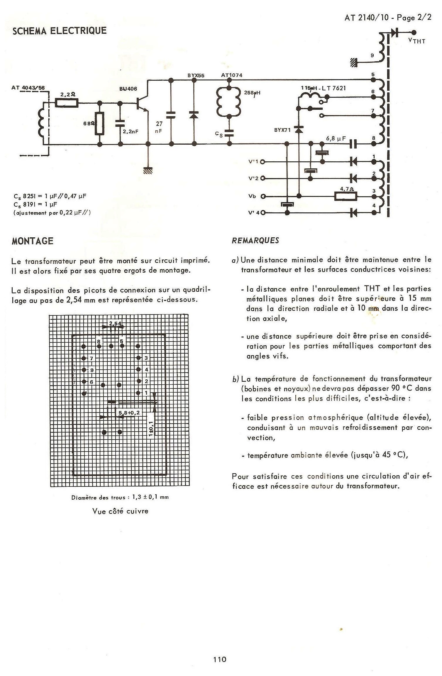

Sujet : Identification châssis tv n&b philips Nouveau De bozec  Le 27-09-2025 à 13:06 sta
    Le THT qui ''pourrai'' peut -être fonctionner et qui s'alimente en 12V est AT2140/10
    documentation en pièces jointes
    Comme ce sont des THT Philips Radiola c'est produits sont très répendus ...mais en existe -t il encore de nos jours je ne sais pas

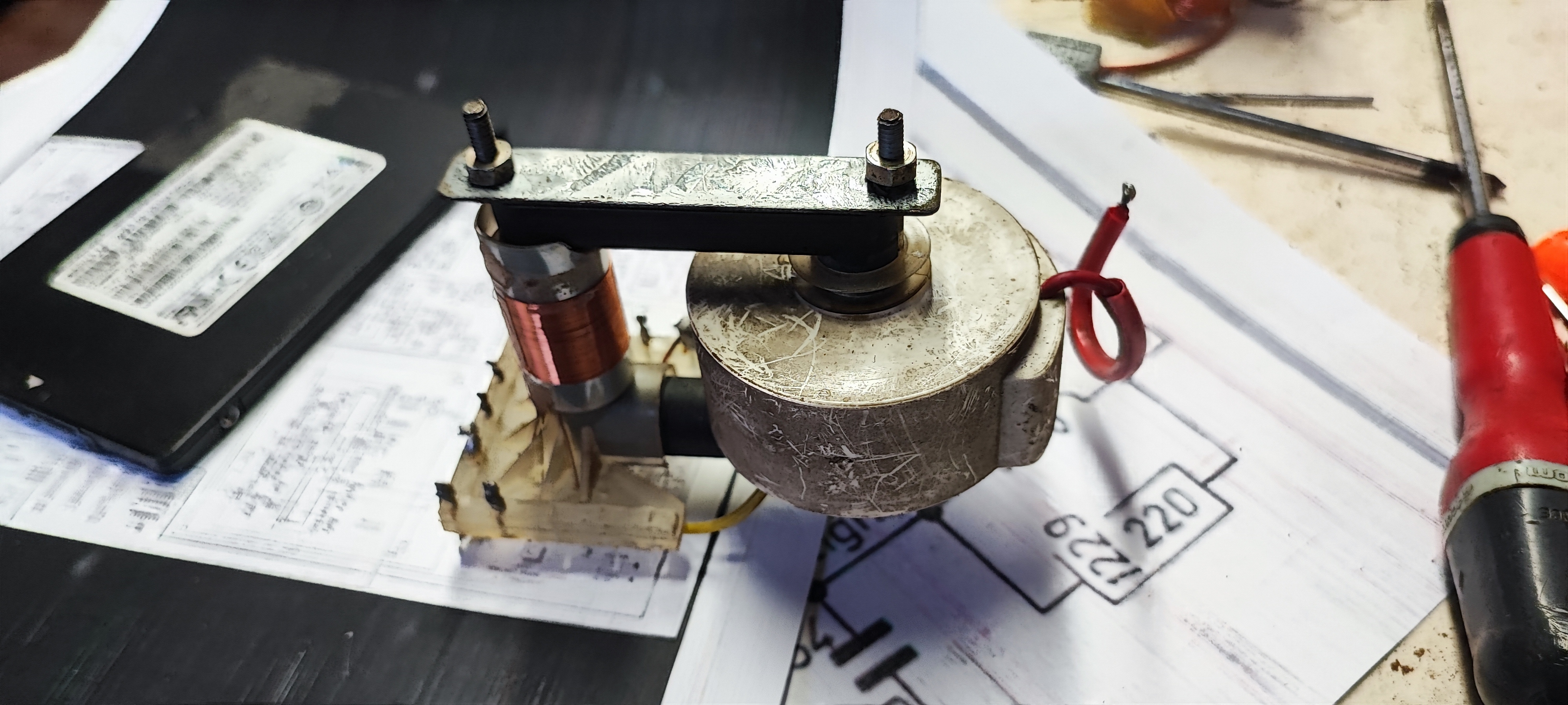

Sujet : Identification châssis tv n&b philips Nouveau De looping  Le 27-09-2025 à 17:54 sta

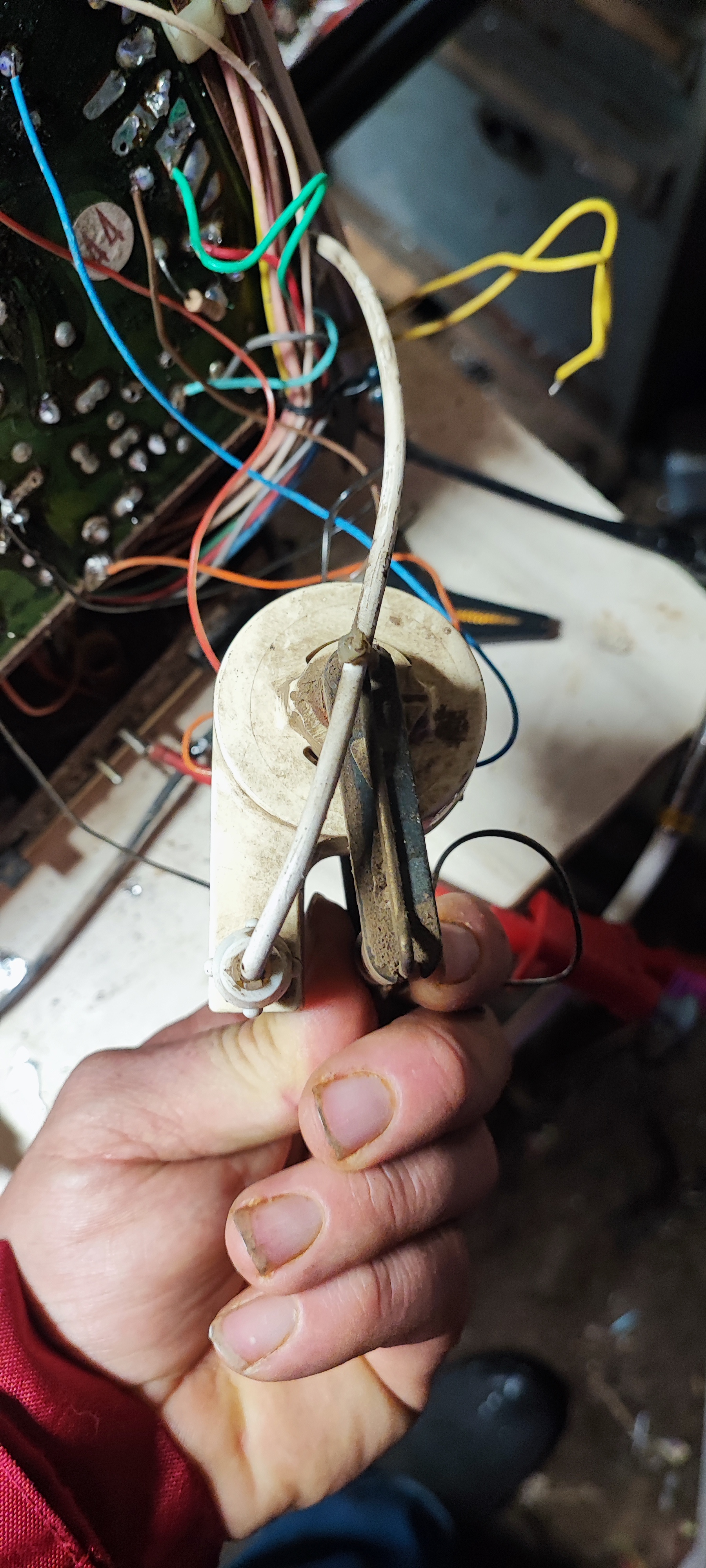

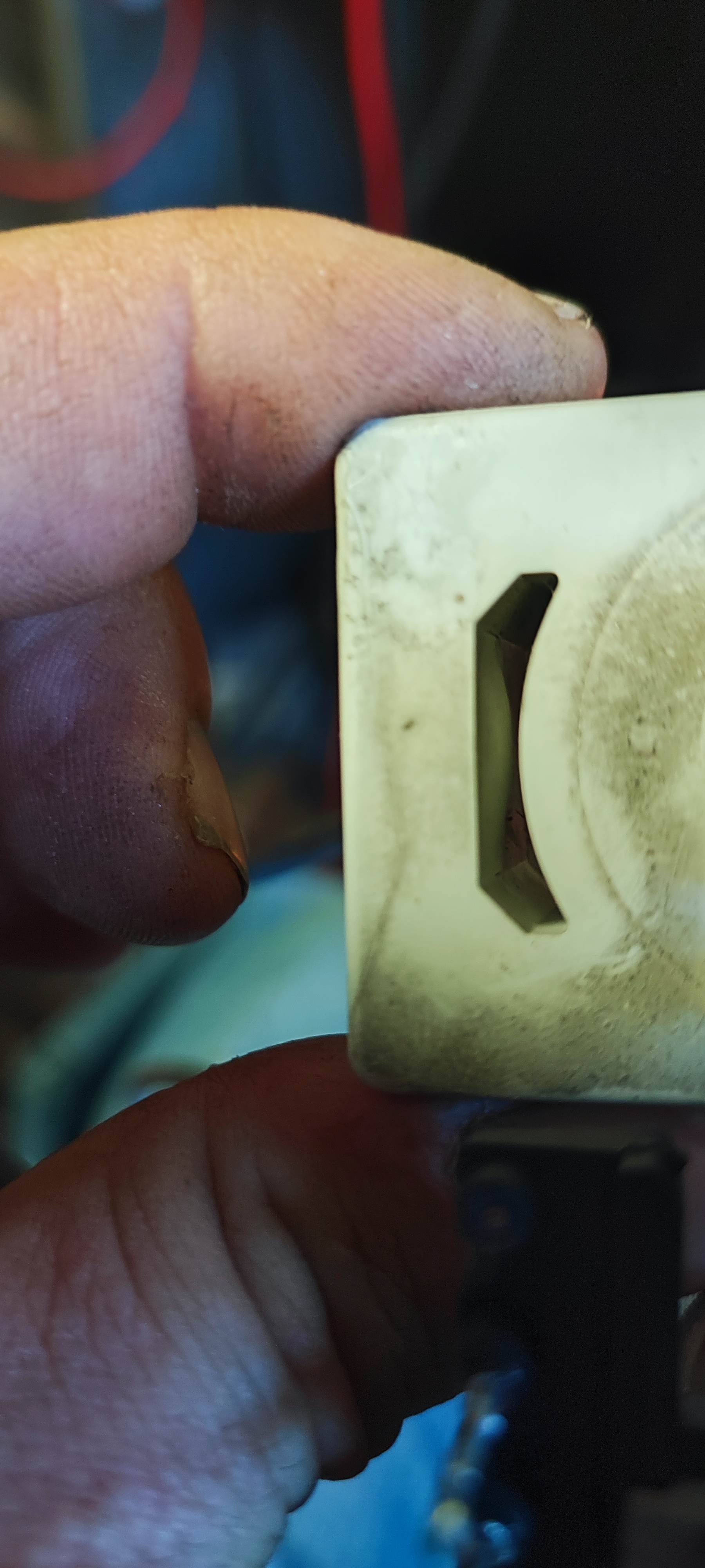

    pour la prandoni tout comme le sonolor ce sont les élévateur qui je pense sont mort car quand je le déconnecte la cathode de sur le tube mon retour ligne redevient normal , voici une photo de la THT du prandoni
Sujet : Identification châssis tv n&b philips Nouveau De LOOPING  Le 27-09-2025 à 17:59 sta
    Voici cette dernière...
Sujet : Identification châssis tv n&b philips Nouveau De LOOPING  Le 27-09-2025 à 18:16 sta
    Je viens même de remarquer sur la sonolor qu'elle avait commencé a faire la bulle.....
Sujet : Identification châssis tv n&b philips Nouveau De LOOPING  Le 27-09-2025 à 19:27 sta
    J'ai eu une idée en voyant que ça avait gonflé à cet endroit..... Comme je soupçonne la diode interne d'être en CC je lui ai colle la diode dume la THT du Prandoni histoire de tester , la focale est dégueulasse mais ça marche 🤣
