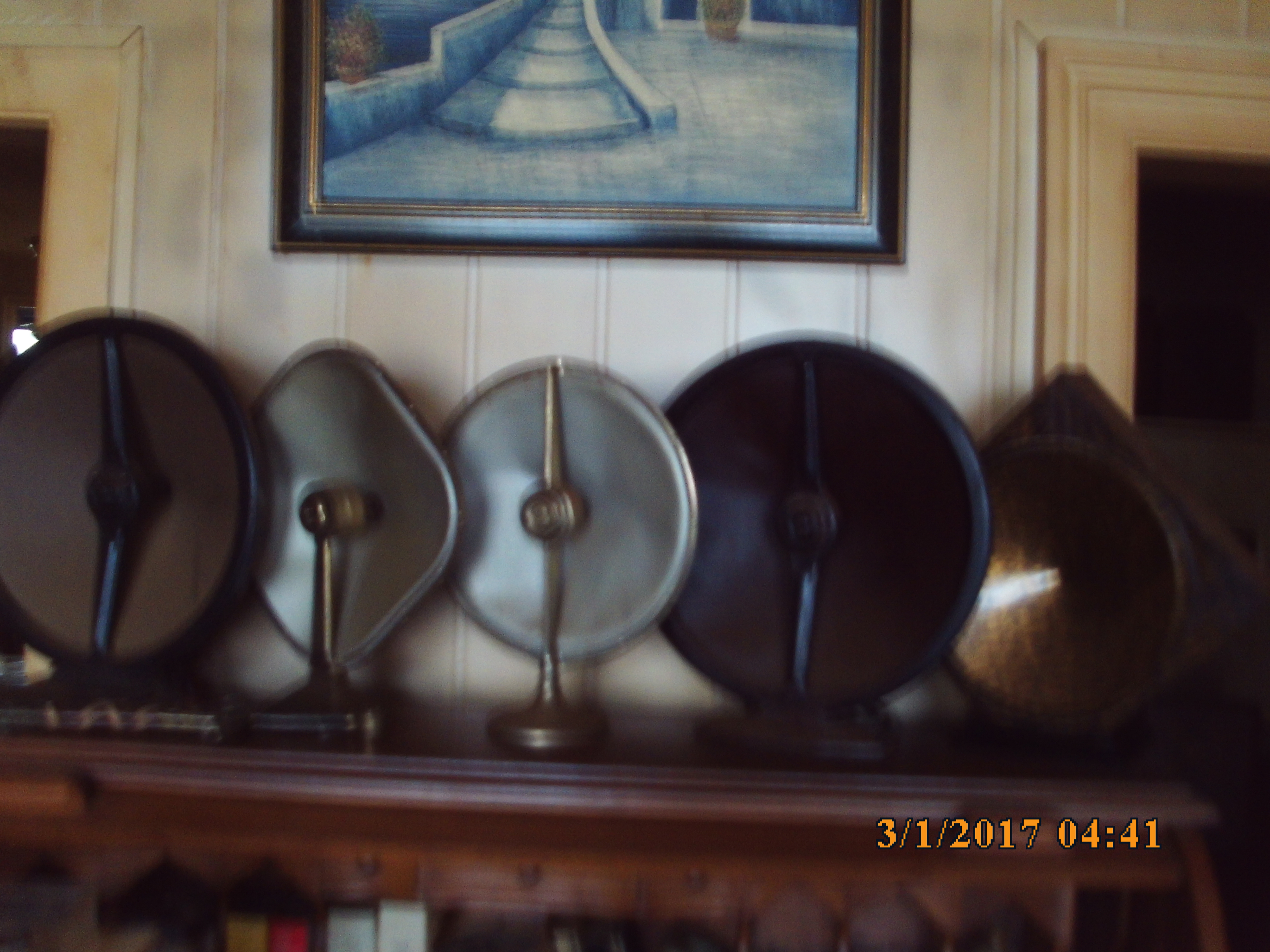

Je ne sais pas pourquoi tant de monde s'intéresse aux Philips. Mais moi le premier, donc je ne peux pas critiquer. J'ai encore des cercueil (2511, 2514) quantité de plats à barbe.. Mais aussi beaucoup de Técalémit aux façades finement découpées.
Un petit aperçu des HP que je restaure un peu a la fois. Je n'y pas mis les photos des HP Girard peints à la main et qui sont magnifiques.
Par contre je n'ai pratiquement plus de col de cygne, on ne peut tout garder.
