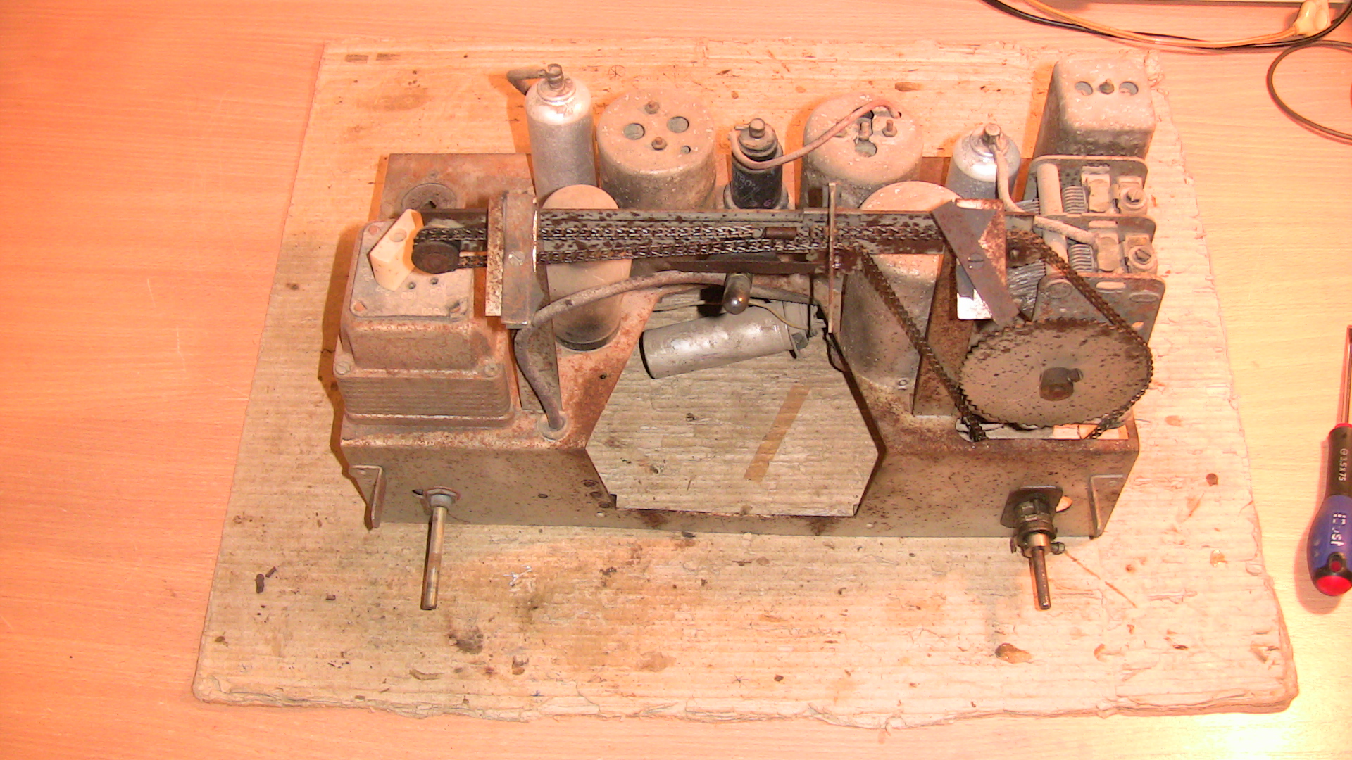

    j'avais demandé de l'aide pour identifier ce poste, il y a une quinzaine d'années, sur le forum voisin : j'ai maintenant la certitude que c'est un radio LL 538 N.
    Hélas, il me manquait la plaquette des stations qu'un collectionneur Marnais a réussi à me retrouver dans son stock de pièces... ( merci René )
    J'ai décidé d'essayer de le remettre en route et de lui redonner un aspect un peu plus reluisant.

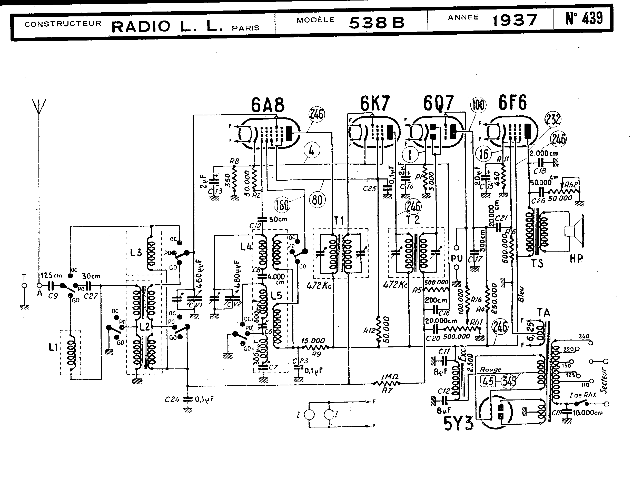

    Pour le moment, j'essaie de refaire le schéma d'après le câblage
    Je vous ferais part de l'avancement des travaux.
    La publicité d'époque annonce un antifading efficace : ça ne risque pas sur ce poste en l'état actuel des choses, car la CAV a été débranchée juste derrière la résistance d'un mégohm.
    Dominique.

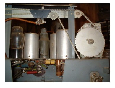

    L'entraînement de l'aiguille des stations est vraiment particulier...
    Dominique.
.PNG
Sujet : Radio LL 538N Nouveau De Jacques (Webmestre)  Le 01-08-2025 à 23:32 sta
    Entrainement a graisser toutes les 50 000 rotations du bouton des stations

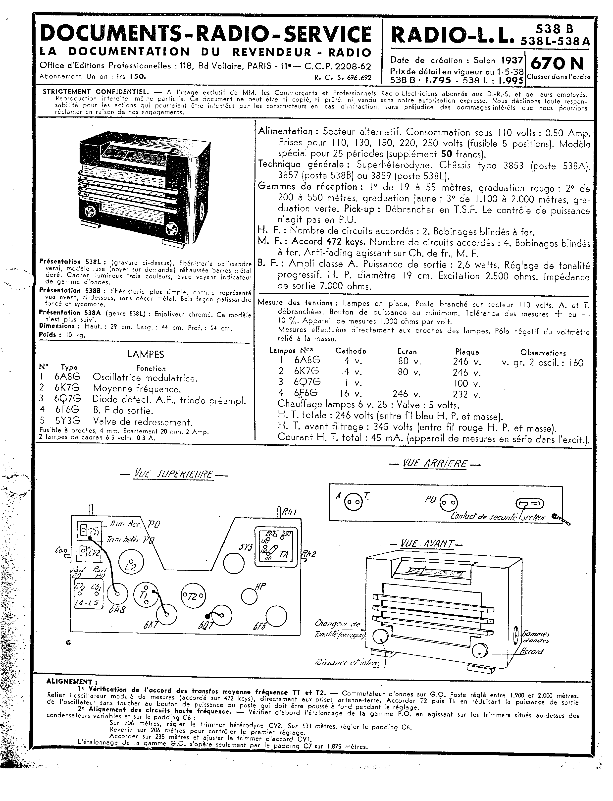

Sujet : Radio LL 538N Nouveau De Bernard-GRZ  Le 02-08-2025 à 19:07 sta
    Bonjour, j'ai trouvé les documents LL538B dans mes archives. Si ça peux être utile.
Sujet : Radio LL 538N Nouveau De Phil  Le 02-08-2025 à 19:16 sta
    Je ne sais pas si tous les modèles Radio LL sont nombreux à posséder ce système d'entrainement mais j'ai toujours été admiratif du mien :
Sujet : Radio LL 538N Nouveau De Dominique  Le 02-08-2025 à 20:59 sta
    Merci Bernard et Phil.
    Le schéma que j’ai relevé hier, est pratiquement identique à celui de Bernard, hormis le contrôle de tonalité qui n’existe pas sur mon poste et le point milieu de l’enroulement de chauffage des lampes.
    Par contre j’ai le même circuit de polarisation automatique commun au tube changeur et au tube MF.
    Dominique.

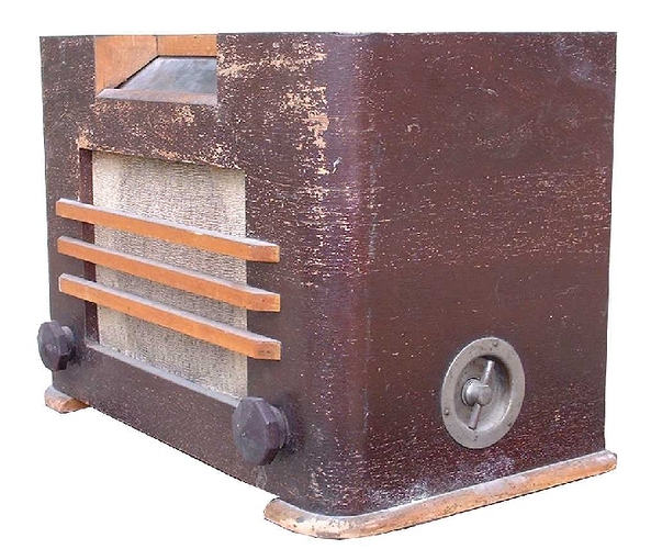

Sujet : Radio LL 538N Nouveau De Dominique  Le 14-08-2025 à 23:04 sta
    Terminé !
Sujet : Radio LL 538N Nouveau De Jacques (Webmestre)  Le 15-08-2025 à 20:07 sta
    Beau comme un sou neuf.
Sujet : Radio LL 538N Nouveau De Bernard_39  Le 16-08-2025 à 07:24 sta
    Félicitations...Très belle restauration.
    Bernard_39
Sujet : Radio LL 538N Nouveau De Phil  Le 16-08-2025 à 11:42 sta
    Jolie pièce !
Sujet : Radio LL 538N Nouveau De Dominique  Le 16-08-2025 à 12:23 sta
    Merci,
    Le plus dur a été le démontage du haut-parleur à excitation pour un nettoyage complet car la rouille avait fait son œuvre.
    De plus le cône était pratiquement décollé de la bobine mobile.
    Après un premier remontage et recentrage infructueux, j’ai démonté le tout une deuxième fois, et retenté un recentrage : coup de chance, le haut-parleur fonctionne de nouveau à merveille.
    L’appareil après remplacement des condensateurs critiques est reparti du premier coup et il fonctionne correctement sur les 3 gammes.
    Un de plus de sauvé.
    Dominique
Sujet : Radio LL 538N Nouveau De Phil  Le 16-08-2025 à 12:37 sta
    Petite question, faut-il graisser la chaîne, perso je n'ai pas osé le faire ?
Sujet : Radio LL 538N Nouveau De Dominique  Le 16-08-2025 à 14:37 sta
    Ma chaîne était complètement rouillée et coincée quand j’avais ouvert le poste pour la première fois, en 2015.
    J’avais utilisé de l’huile de vaseline pour la lubrifier. Le surplus avait été essuyé avec un chiffon.
    En 2025, la rouille n’est pas réapparue et le mécanisme fonctionne aussi bien qu’il y a 10 ans...
    Dominique.
Sujet : Radio LL 538N Nouveau De Phil  Le 16-08-2025 à 19:12 sta
    Ok, la mienne n'a pas trop bougé mais je vais la graisser un peu pour qu'elle résiste encore quelques années.
Sujet : Radio LL 538N Nouveau De georgesgiralt  Le 16-08-2025 à 19:21 sta
    Achetez de la glycérine en pharmacie. un petit flacon vous fera une vie entière et ça sert aussi pour les machines à coudre.

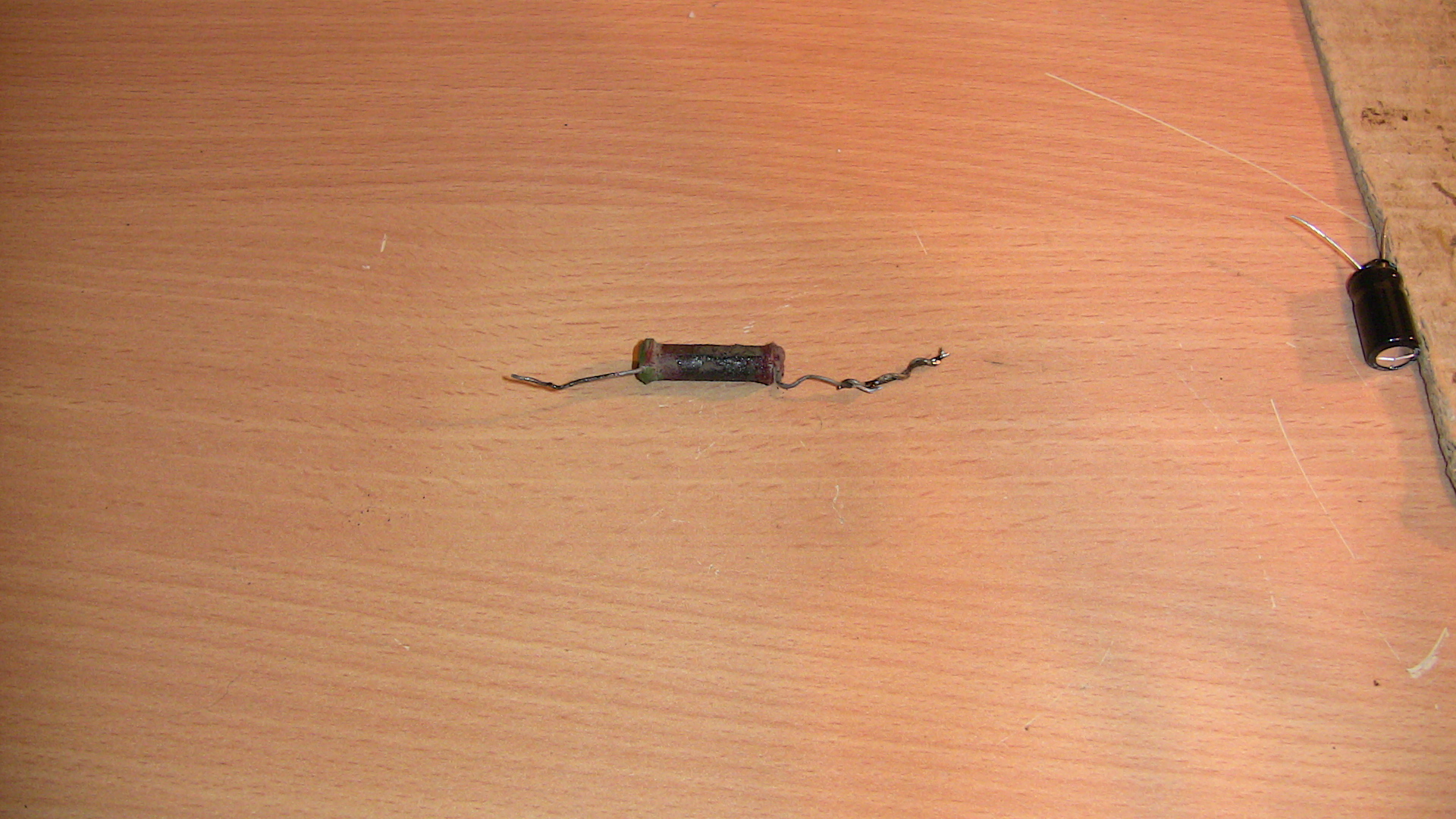

    La résistance de cathode du tube 6F6 a bronzé.

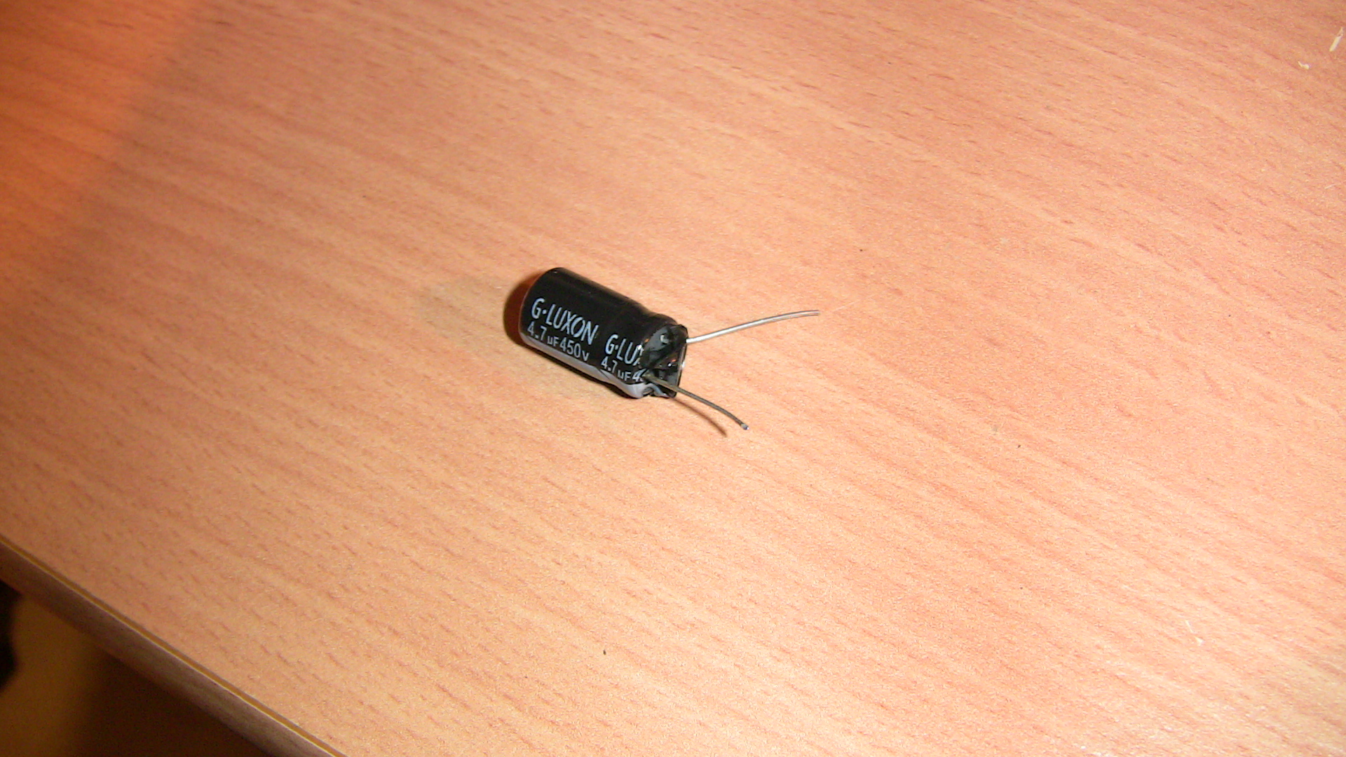

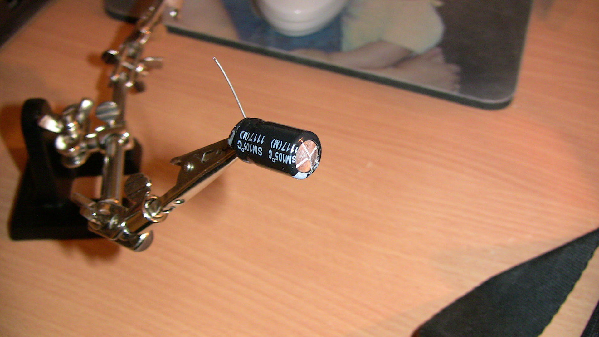

    Au bout de 5 minutes de fonctionnement, le condensateur de 4,7 uF a explosé.
    Encore une erreur de ma part : condensateur neuf, mais resté une quinzaine d'années dans un tiroir. J'aurais du le reformer progressivement.
    Après toutes ces péripéties, le poste fonctionne à nouveau correctement.
    En pièces jointes, le condensateur qui a explosé et la résistance de cathode du tube 6F6 qui a eu chaud.
