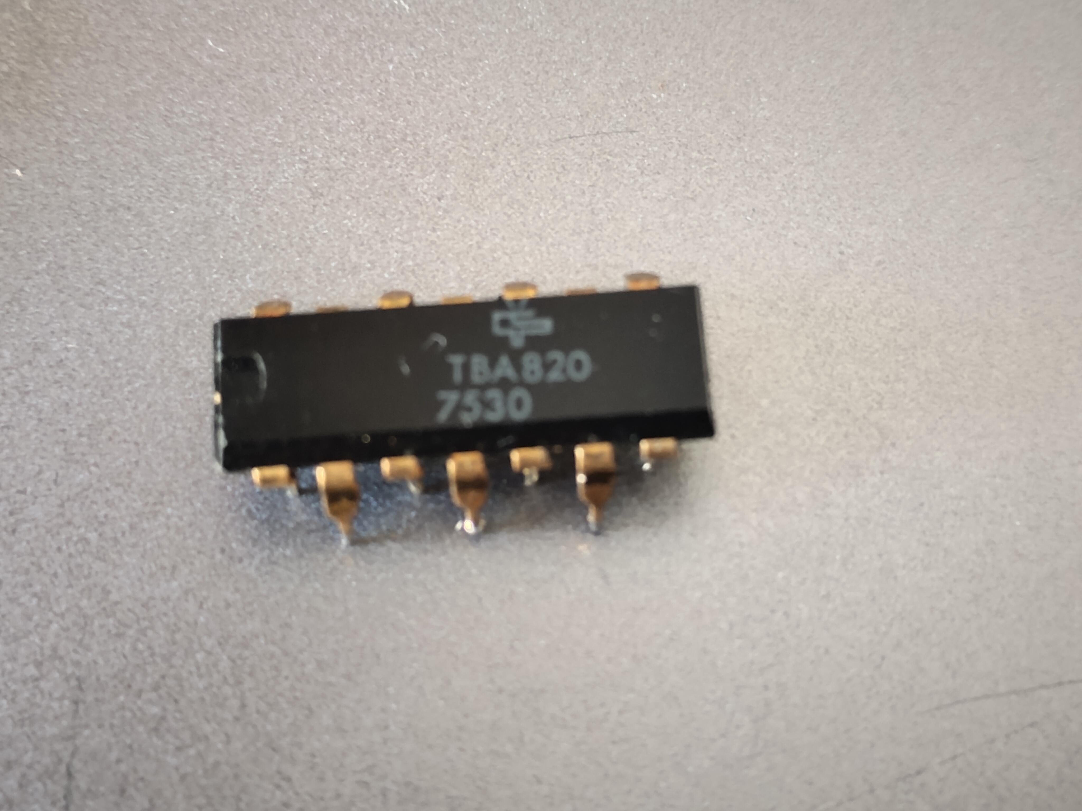

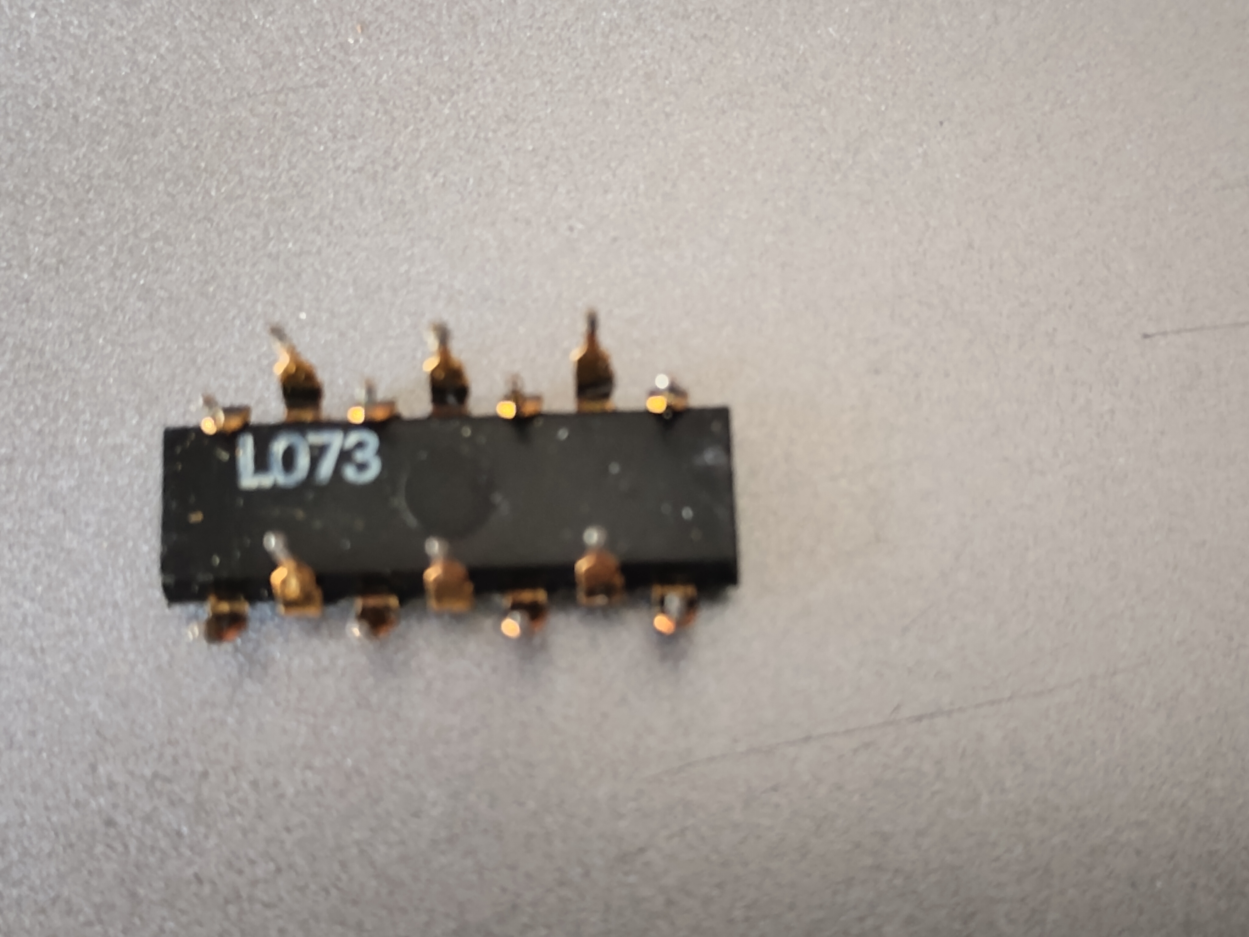

    Voila des photos du circuit...
    Cet après-midi, j'ai cherché un support avec des pattes pliables et ai fait un support à pattes décalées.
    Après pas mal d'essais, je l'ai soudé en place et vérifié mon boulot.
    Il n'y a plus qu'à mettre un TBA820 actuel dans le support et le 220 V sur le poste pour voir si il chante.
    Mais il me faudra attendre lundi que le colis arrive ....

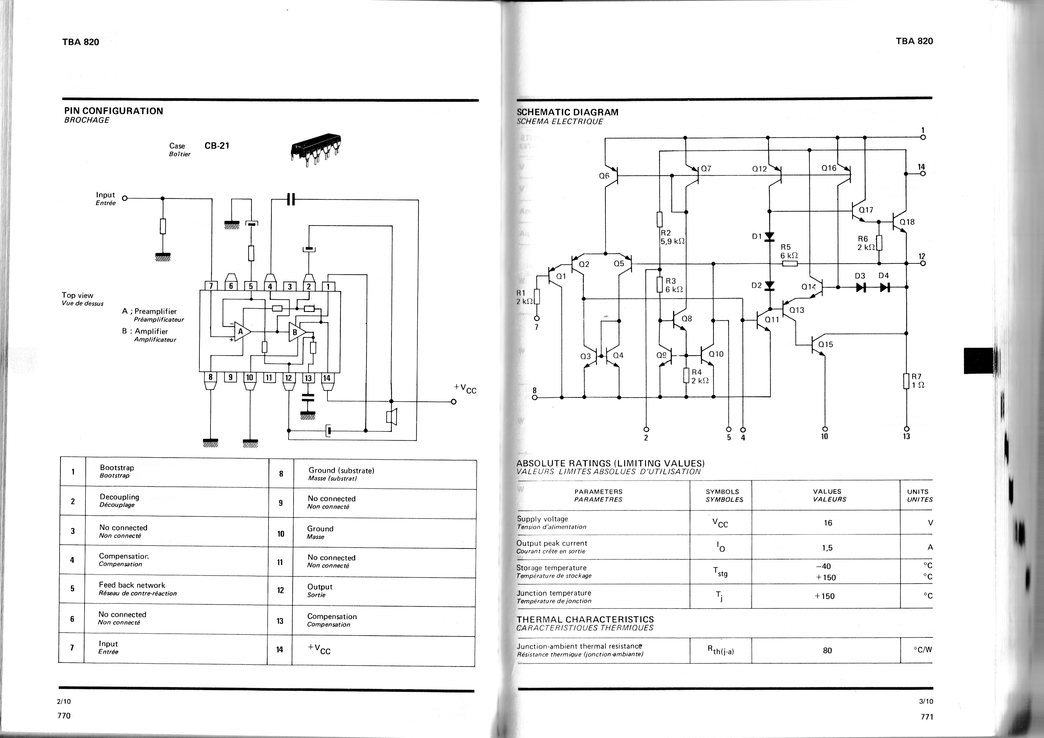

    Ci-joint ma documentation sur le TBA 820
Sujet : Remplacement TBA820 Nouveau De mgc99  Le 26-05-2025 à 16:40 sta
    Essai en PDF car le JPG perd beaucoup sur le forum
.PDF
