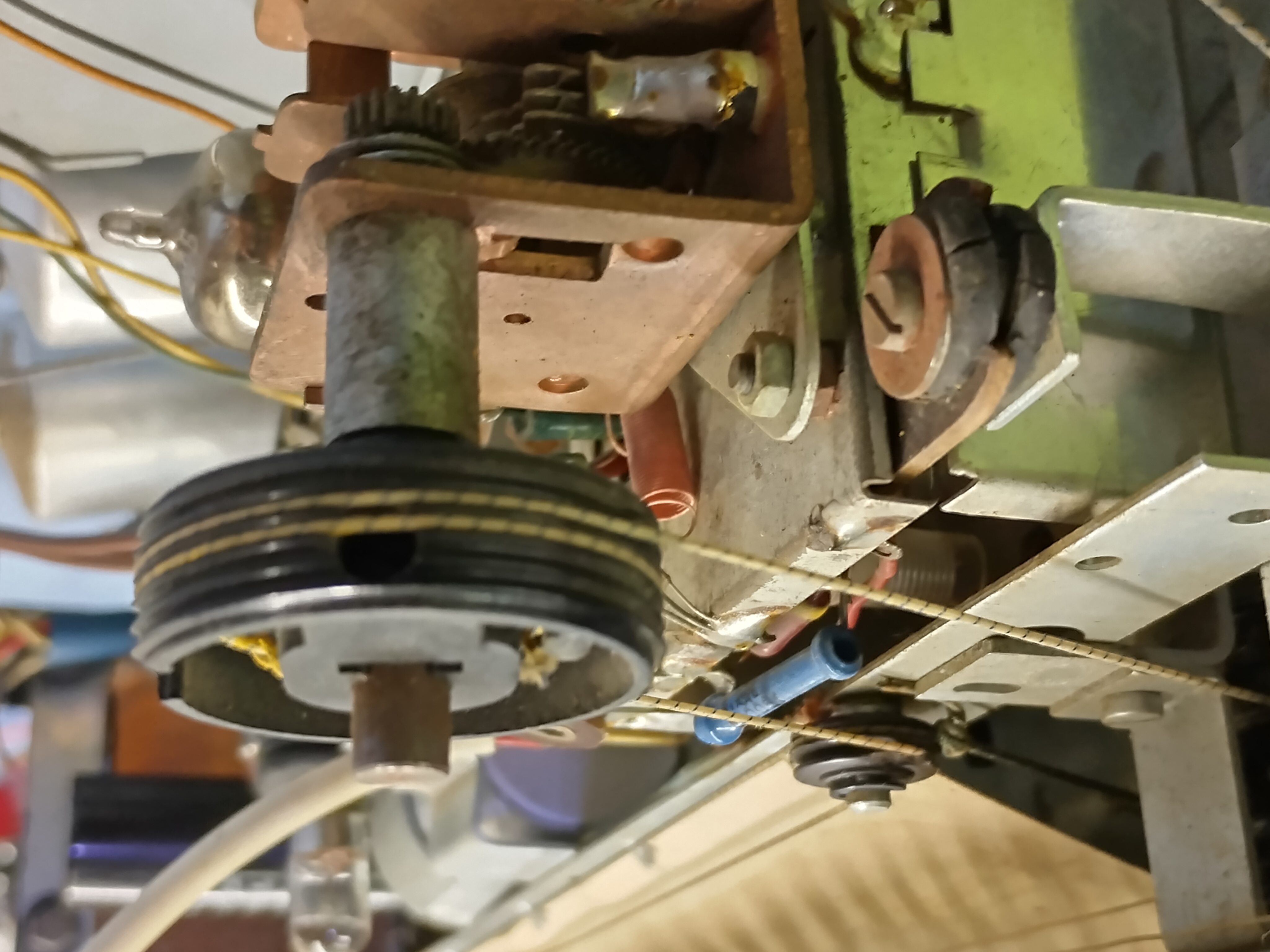

| Sujet : Echange de ficelle Nouveau | De georgesgiralt Le 29-04-2025 à 17:18 sta |
J'étais occupé ailleurs ...
J'ai fait des photos et ai attaché un bout de ficelle pour remplacer celle mangé par l'animal et éviter que l'origine ne se barre...
Problème les nœuds font sortir la ficelle hors des poulies. Donc il me faut remplacer la totalité de la ficelle. Mais une poulie et l'axe de commande sont inaccessibles car je ne peut pas sortir la glace à cause du clavier...
Heureusement, cela ne concerne que la FM car chaque gamme a sa ficelle et la commande dispose d'un embrayage qui commute la commande AM ou FM ....
Toutes les idées sont les bienvenues !
| Sujet : Echange de ficelle Nouveau | De papiluc Le 29-04-2025 à 17:50 sta |
Il faut attacher la nouvelle ficelle et tirer l'autre bout ,elle va suivre le chemin de l'ancienne ficelle ,il ne restera plus qu'à accrocher la nouvelle !
Pour le cadran après avoir enlevé les boutons en général on peut retirer le cadran en l'inclinant et peut-être appuyer sur toutes les touches simultanément !
Salutations Papiluc
| Sujet : Echange de ficelle Nouveau | De georgesgiralt Le 29-04-2025 à 17:57 sta |
Ben, ça passe pas. Les contrôle de tonalité empêchent la sortie de la glace. Il faut sortir le pot de volume et l'axe de réglage des stations pour que la glace passe au dessus des touches de tonalité.
Et sortir les axes, ben.... c'est pas gagné.
| Sujet : Echange de ficelle Nouveau | De papiluc Le 29-04-2025 à 19:36 sta |
L'opération est parfois délicate ! Il y a touours un risque de casse !
Salutations Papiluc
| Sujet : Echange de ficelle Nouveau | De georgesgiralt Le 29-04-2025 à 22:10 sta |
Ouais, vu que la glace est déjà coupée en deux, je ne vais pas jouer. Je vais tenter en attachant la ficelle neuve sur l'ancienne.

| Sujet : Echange de ficelle Nouveau | De georgesgiralt Le 11-05-2025 à 18:06 sta |
Ficelle changée. Effectivement, en attachant la nouvelle à l'ancienne et en faisant suivre, c'est assez facile.
Le plus dur a été d'attacher proprement le bout au ressort de tension et ajuster la bonne tension du ressort.
Impeccable !

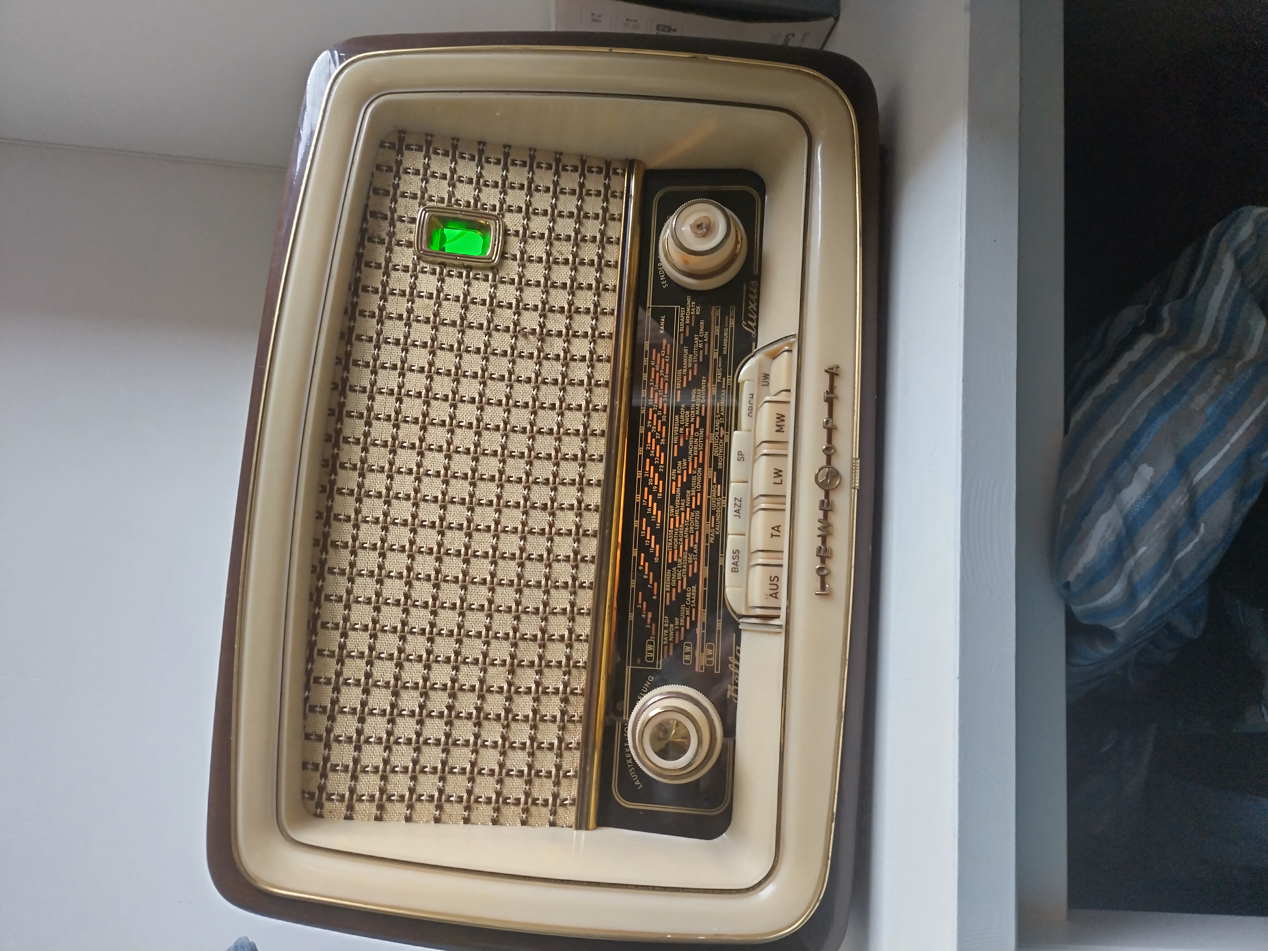

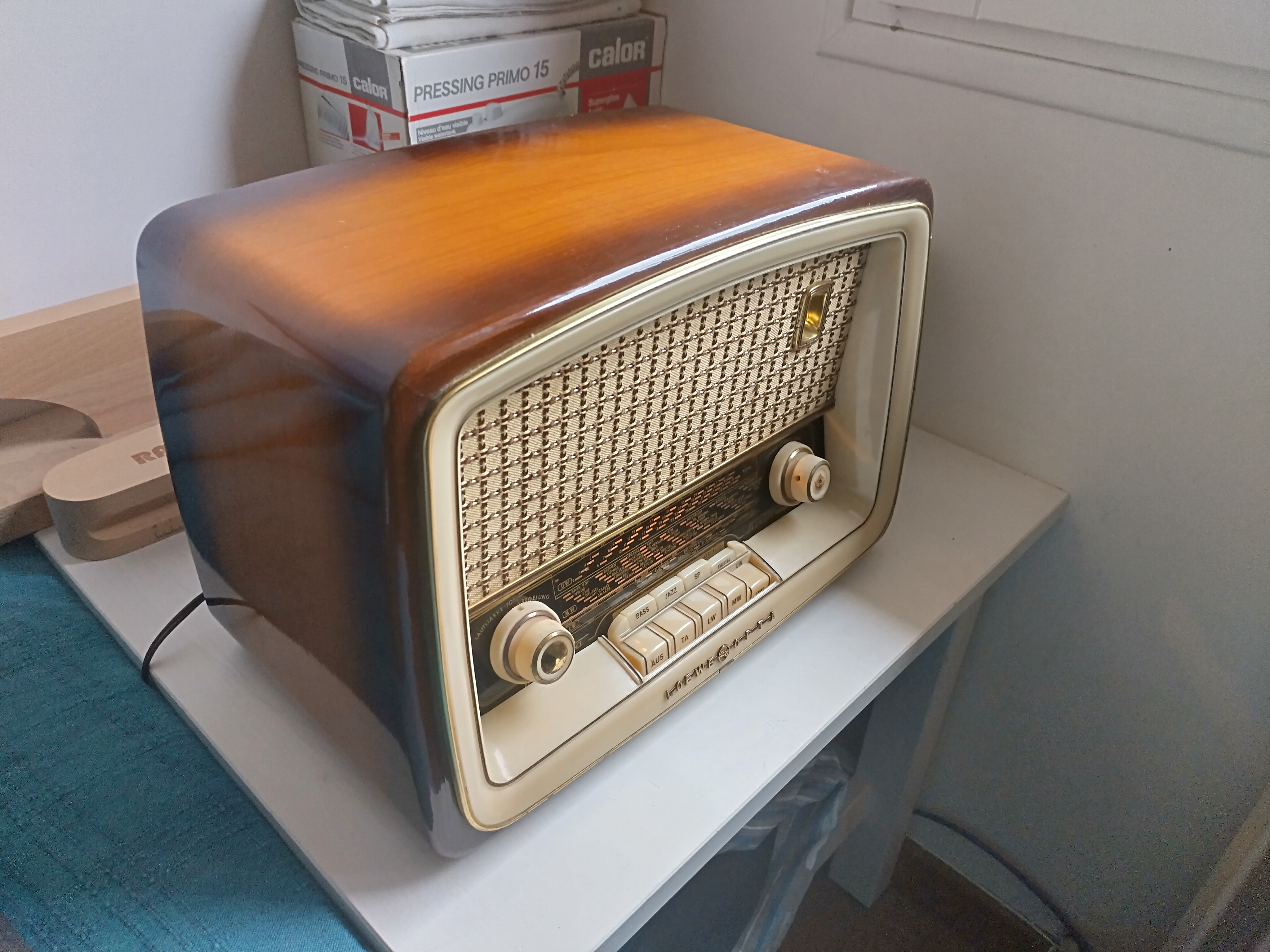

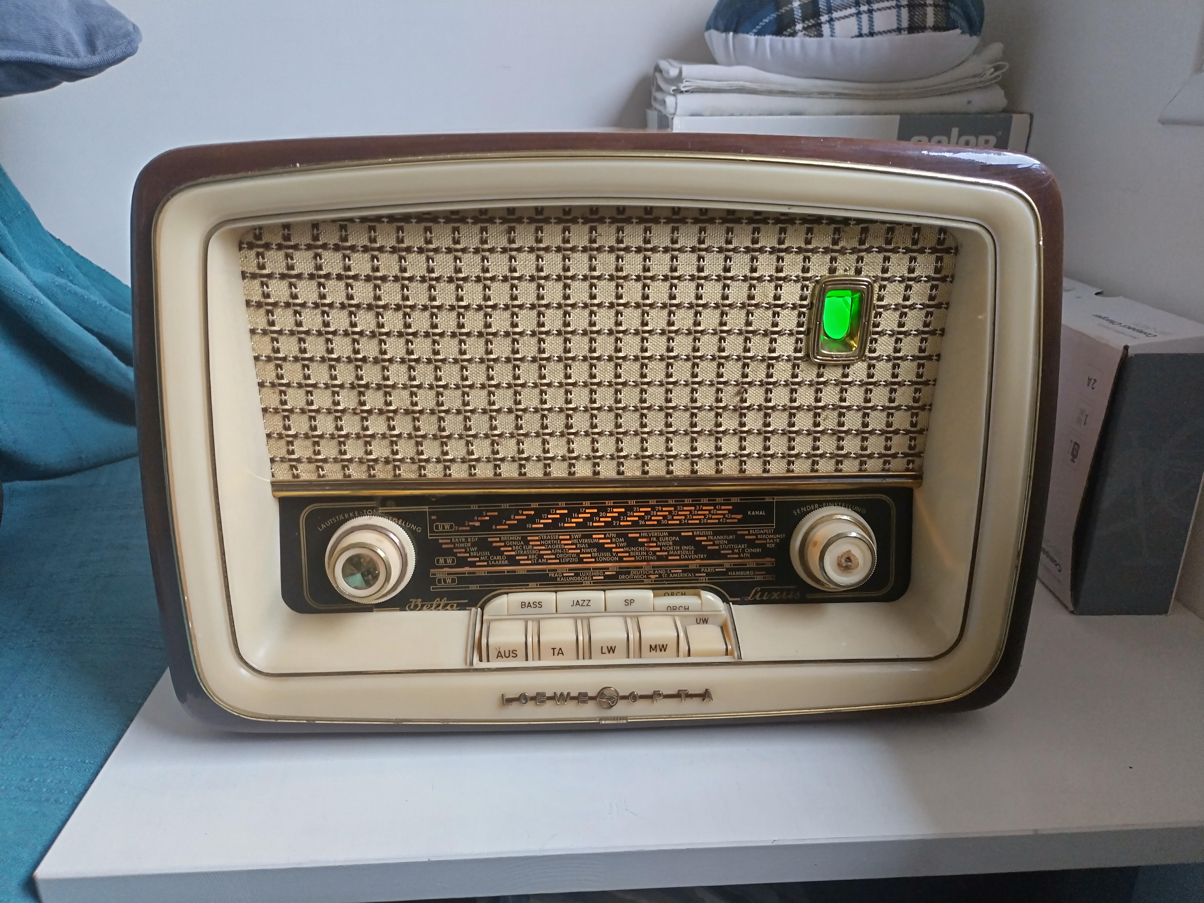

| Sujet : Echange de ficelle Nouveau | De georgesgiralt Le 15-05-2025 à 10:44 sta |
Voila. Le poste est ''rénové''.
Ficelle neuve, condensateur papier défectueux changés, œil magique neuf et caisse nettoyée.
Je n'ai pas eu besoin de réaligner le poste (en FM, pas testé en AM).
Belle qualité ces Loewe-Opta.
Comme vous pouvez voir sur les photos, l'EM80 est en biais. Le support a été changé semble t'il il y a longtemps et le clip employé est en travers. Comme cela a été fait par ma belle famille, je n'y touche pas. Cela fait partie de son histoire. Idem pour la glace fendue autour du bouton de volume/tonalité.
Les photos ont été prise après plusieurs heures de fonctionnement.
Il va revenir servir à la montagne.
P.S. : En 1957, il valait 239 DM (prix catalogue) ela fait environ 1400 actuels... On comprend pourquoi nos anciens en prenaient soin....
