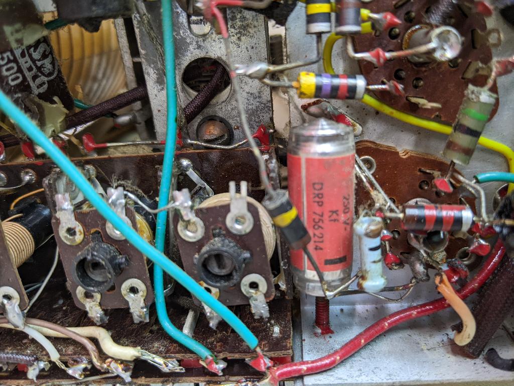

Quelqu'un sur le forum pourrait me renseigner sur un condensateur monté sur un ancien poste amplix il est marqué : DRP 756214 250v 20000/5 de couleur rouge voir photo jointe et me semble polarisée
Comment lit on sa valeur ? Quelle est la valeur de ce condensateur ? par quel le remplacer ?
Merci de votre aide

probablement 20 nF (et 5% ? mais étonnant)
mais il faut le tourner pour voir ce qu'il est écrit au dessus de 250 V
sinon il y a juste la référence du fabricant sans intérêt

Merci F6FLC j'ai bien noté dans le post précédent l'ensemble des indications marquées, sur la photo on voit également un signe - mais est ce bien un chimique polarisé ? la valeur de 20nF pour un chimique me semble faible

Il a bien l'allure d'un condensateur polystyrène, non polarisé, normalement très stable et increvable.
Le signe - pourrait correspondre à l'armature extérieure (dernière couche exposée), normalement reliée à un point froid du montage.

| Sujet : Valeur condensateur Nouveau | De F6FLC Le 18-02-2025 à 00:51 sta |
Exact
pas un chimique et non polarisé
le signe correspond bien à l'armature externe, utile seulement si c'est pour un découplage dans un préampli BF auquel cas on met ce côté à la masse
sinon, sens sans importance

Merci d’après vos réponses il s'agit donc d'un condensateur polystyrène de 20nF,

Oui, et à ne pas remplacer. 99,999% de chances qu'il soit aussi nickel que lors de sa sortie d'usine.
