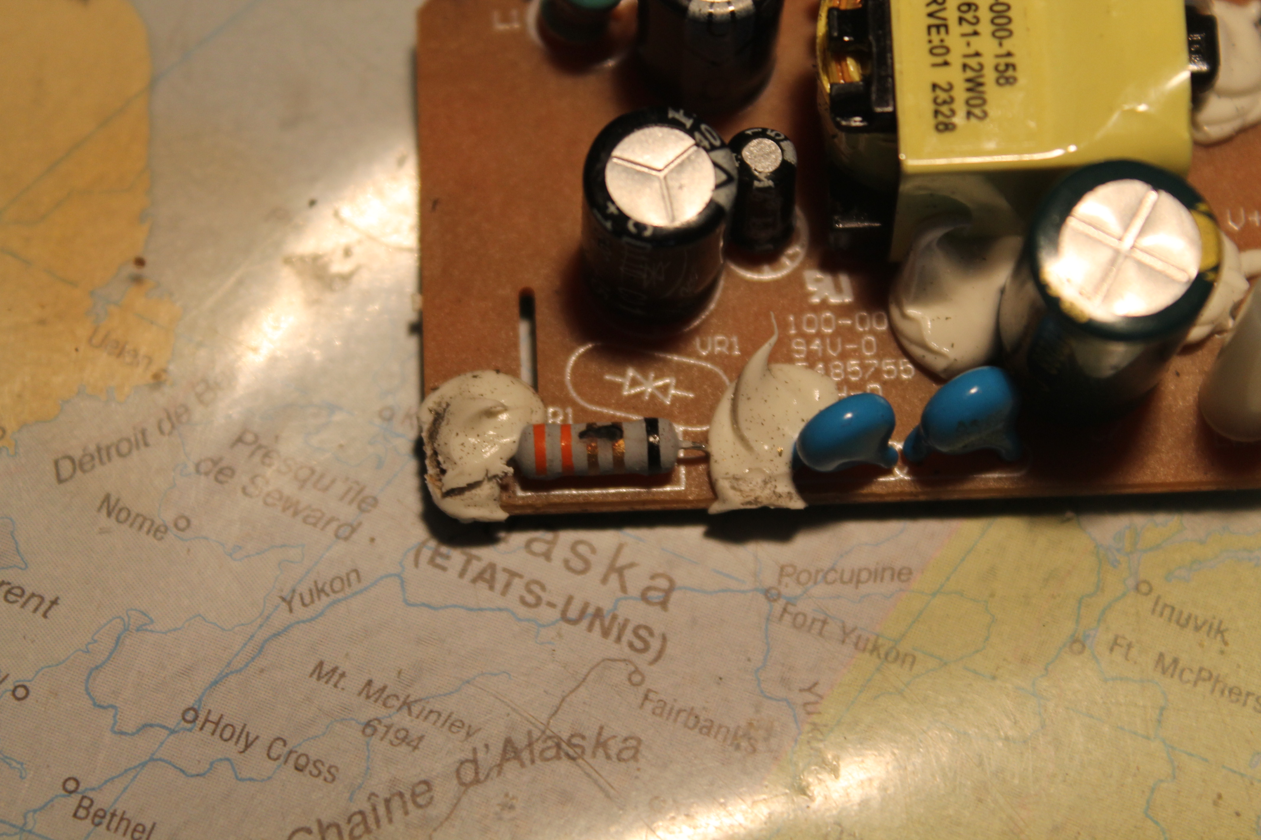

    Bonjour, j'ai mon chargeur secteur 20V qui est tombé en panne. Après démontage de l'enveloppe plastique j'ai localisé un composant ressemblant à une résistance avec 5 anneaux couleurs: si je suis dans l'ordre ROSE/ROSE/OR/OR et plus loin noire.
    Je ne sais pas lire cette référence.
    Je vous remercie de vos conseils.

    met une photo svp de l'alim vue de dessus suivant la localisation de la pièce on t'indiquera la valeur du composant

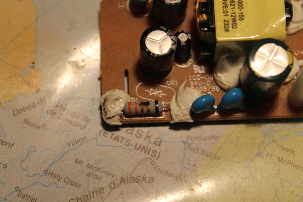

    Merci de votre réponse, j'ai fait deux photos.

    3.3 ohms 1w orange orange or et or soit 33 x 0.1 et 5% de tolérance
Sujet : diode sur chargeur Nouveau De radiotsf@live.fr  Le 22-01-2025 à 17:52 sta
    Mais alors c'est une résistance ? La valeur 1w est elle facile à trouver ? Je vous en remercie
