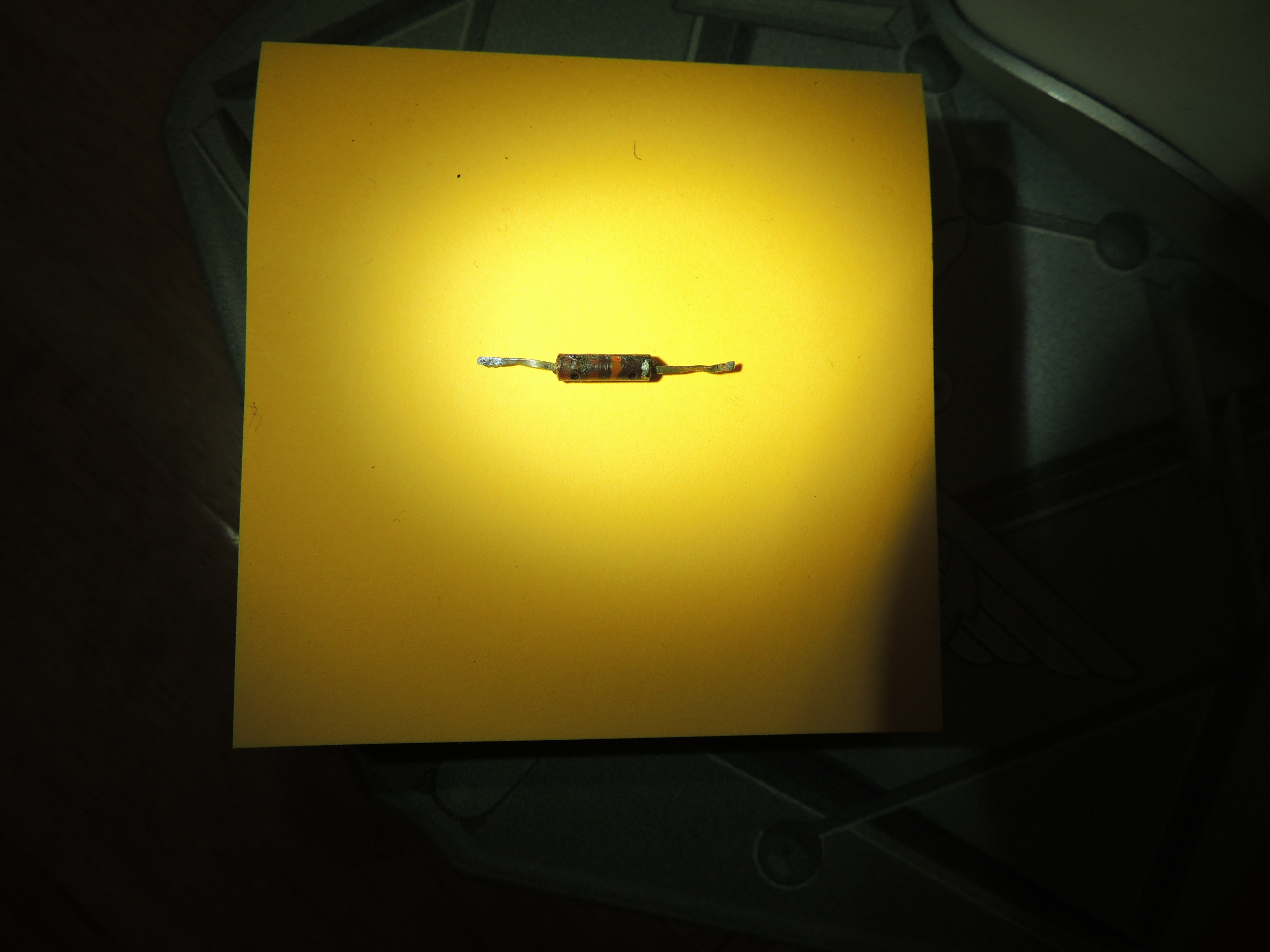

bonjour je suis en présence d'un composant unconnu cela ressemble a une résistance couleurs rouge rouge orange argent 4 petits trous aux extremites sorties fil plats dimentions 1/4 w environ merci pour votre aide

C'est un resistance carbone agglomerée de fabrication anglaise ou americaine ( les 4 petits trous sont caracteristiques de ces fabrications )
et l'ohmmetre dit quoi ?
22K ?

bonjour merci de votre aide l'ohmmetre dit 31.8 k il va falloir le remplacer !

tout dépends dans quel circuit elle est sa valeur peut etre cririque ou non
