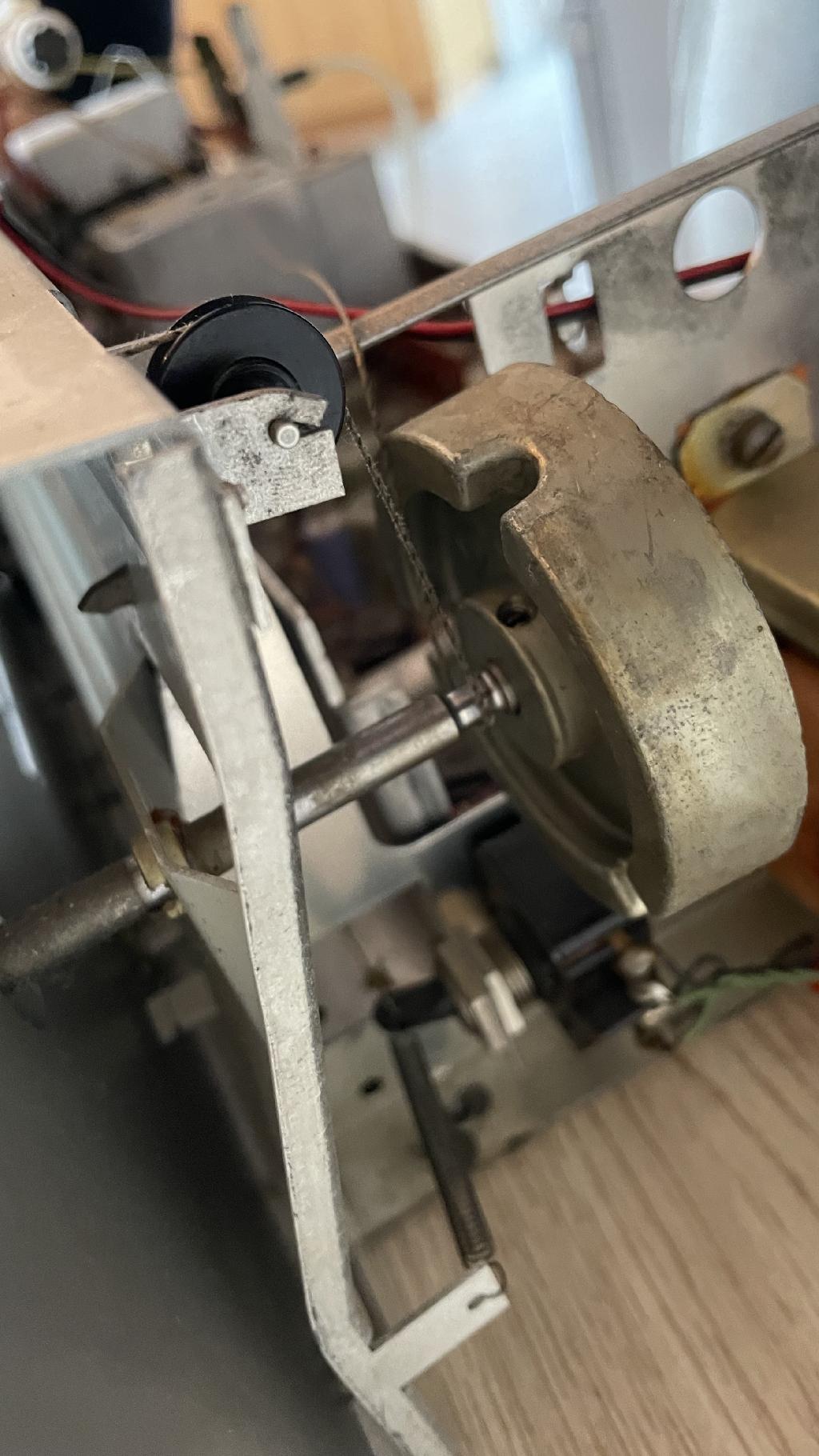

Le diamant : Il semble légèrement de travers, et je ne m’y connais pas assez pour savoir s’il faut impérativement le remplacer. Pensez-vous qu’il vaut mieux en mettre un neuf pour éviter d’abîmer les vinyles, ou y a-t-il une astuce pour le repositionner correctement ?
Le câble de la radio : Celui qui fait tourner la poulie pour changer la fréquence est défait, et je ne sais pas comment le remettre en place. Je ne connais pas la position de base des deux poulies aux extrémités. Est-ce que quelqu’un aurait des photos ou un schéma pour m’aider à refaire le montage correctement ?

| Sujet : Restauration meuble vinyl Grundig autamtic 36 Nouveau | De bthiry Le 09-12-2024 à 14:02 sta |
il n'y a pas une autre référence?
Pouvez-vous photographier la plaque signalétique située au dos de l'appareil,
cela permettrait de mieux identifier le châssis...

| Sujet : Restauration meuble vinyl Grundig autamtic 36 Nouveau | De Val Le 09-12-2024 à 22:05 sta |
Voici les informations au dos de l’appareil
Merci du conseil pour le papier aluminium, je vais le faire au plus vite
