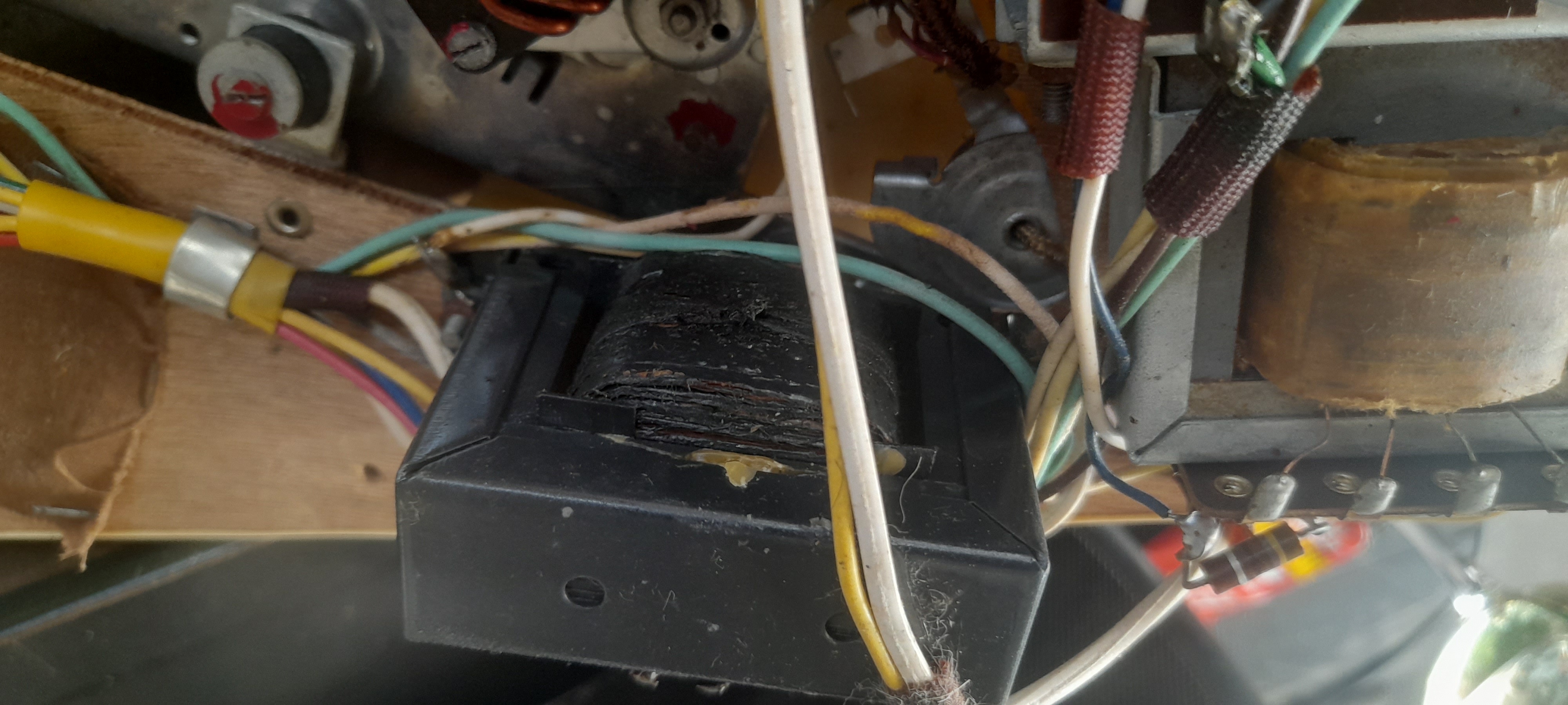

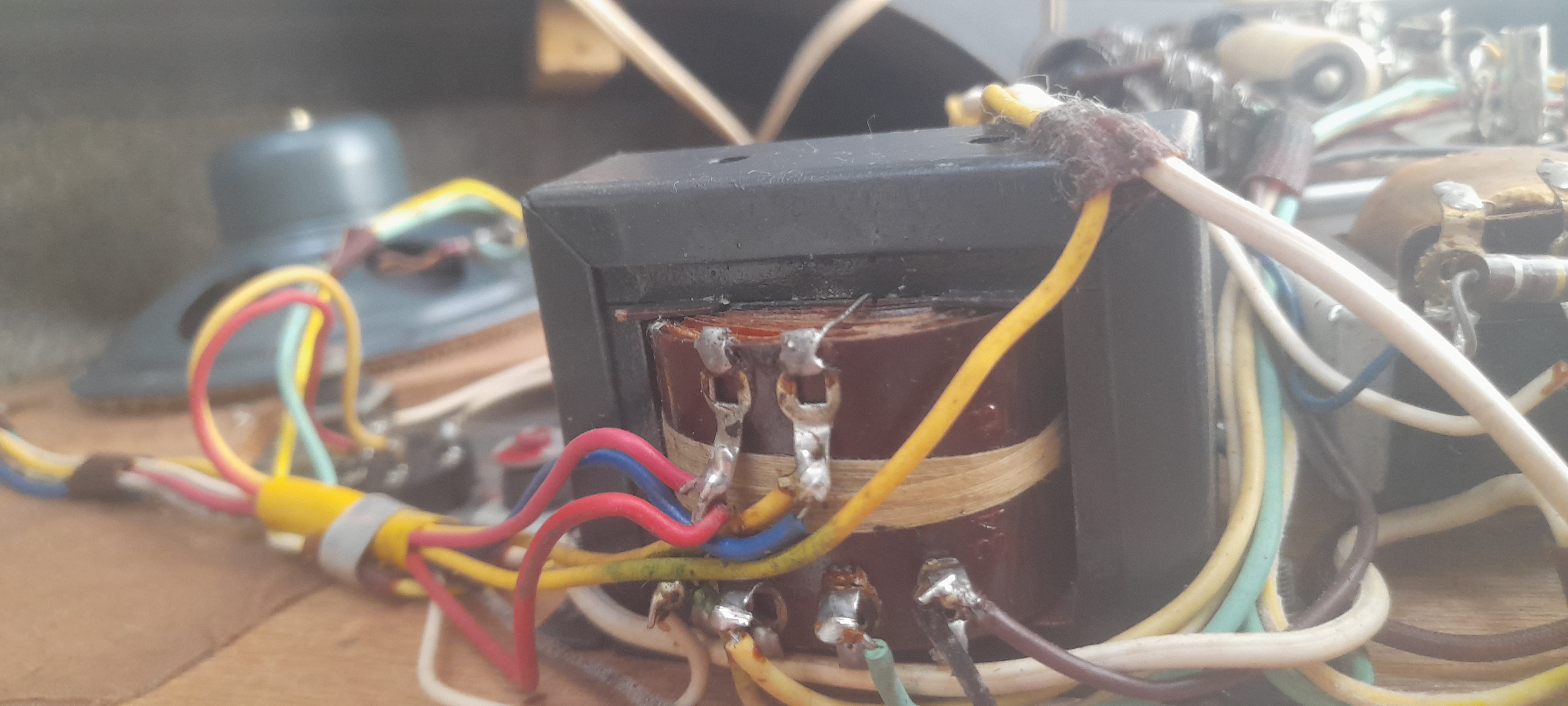

Je viens de récupérer un tourne disque malette
Philips P520
Dans un état moyen
Bien sûr je ne l ais pas branché
J aimerais avoir votre avis sur le transfo en p.j
Il me semble bien noir d un côté
Est ce normal
Ou bien comme je pense il est cramé?
Comment tester sans risquer d autres dégâts?
| Sujet : Philips p520 Nouveau | De bozec Le 30-05-2024 à 14:51 sta |
ke pense qu'il est HS
pour en être sur un coup d’ohmmètre sur les enroulements sinon le tester avec une ''sonnette'' sur le secteur
| Sujet : Philips p520 Nouveau | De f6cer Le 30-05-2024 à 15:09 sta |
Dans le doute, démarrez l'électrophone à travers une ampoule de 50 ou 75 Watts en série et regardez si les lampes rougissent puis mesurez la haute tension
Vous ne risquez rien

| Sujet : Philips p520 Nouveau | De F6FLC Le 30-05-2024 à 23:43 sta |
brai ou peinture, courant chez Philips à l'époque

| Sujet : Philips p520 Nouveau | De Celeste78 Le 10-06-2024 à 10:36 sta |
Salut ! Si le transfo est noir, c'est pas bon signe, ça peut indiquer une surchauffe ou un court-circuit. Avant de le brancher, teste-le avec un multimètre en mode continuité pour vérifier s'il y a un circuit ouvert. Si t'as un doute, mieux vaut demander à un pro pour éviter les mauvaises surprises. Prudence avant tout ! ️

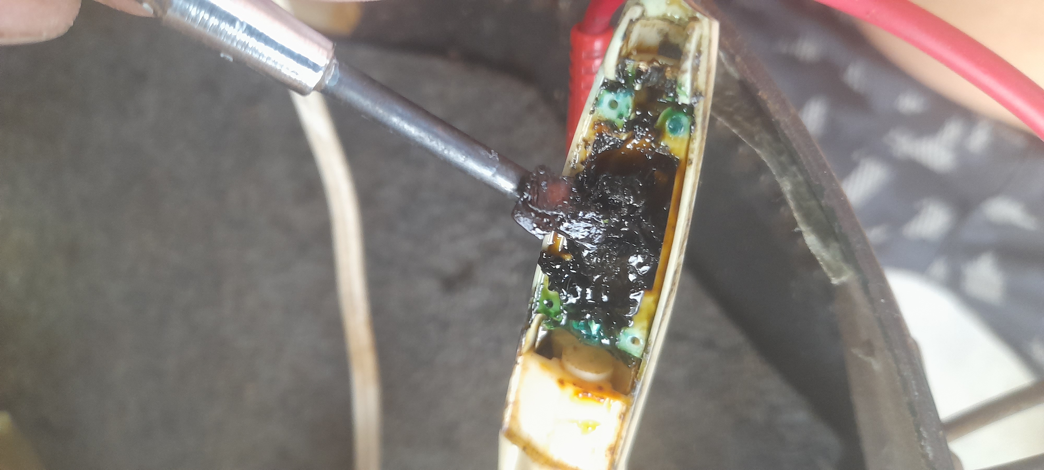

| Sujet : Philips p520 Nouveau | De Jeanmi Le 08-08-2024 à 11:56 sta |
Il y avait de la graisse dans la cellule
Merci d avance

| Sujet : Philips p520 Nouveau | De georgesgiralt Le 10-08-2024 à 17:07 sta |
Jeanmi,
Ce n'est pas de la graisse. C'est le sel piézo-électrique qui s'est dégradé à cause de l'humidité et du temps.
Votre cellule est morte.

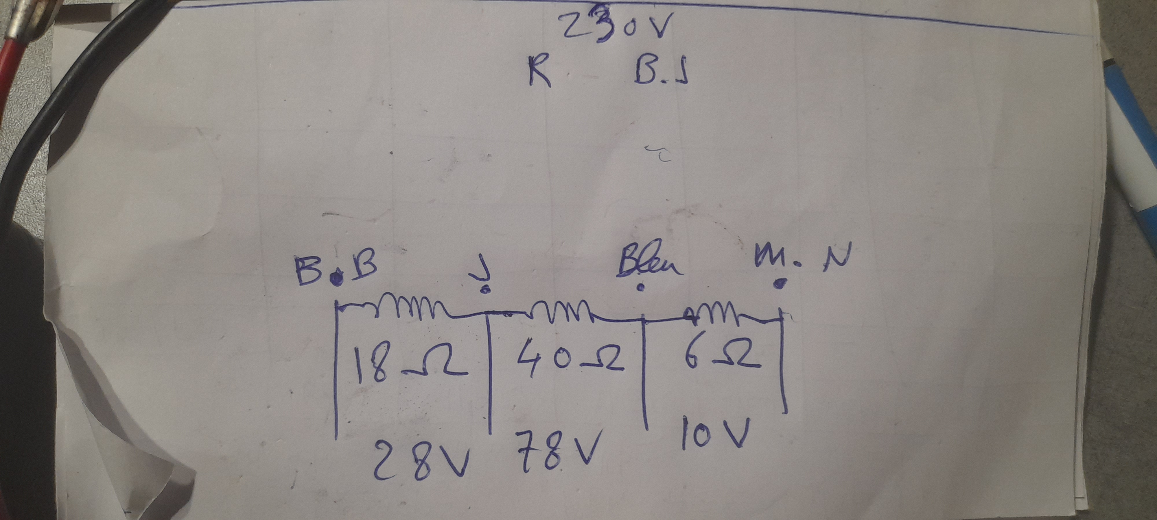

| Sujet : Philips p520 Nouveau | De Jeanmi Le 12-08-2024 à 19:38 sta |
Aucun ''hum'' en touchant les fils de la cellule
Je met en pj les tensions relevés au transfo
J ais récupéré un schéma mais il n à pas l air ok pour les valeurs capa
Merci pour votre aide
J aimerais bien avancé sur cette restauration

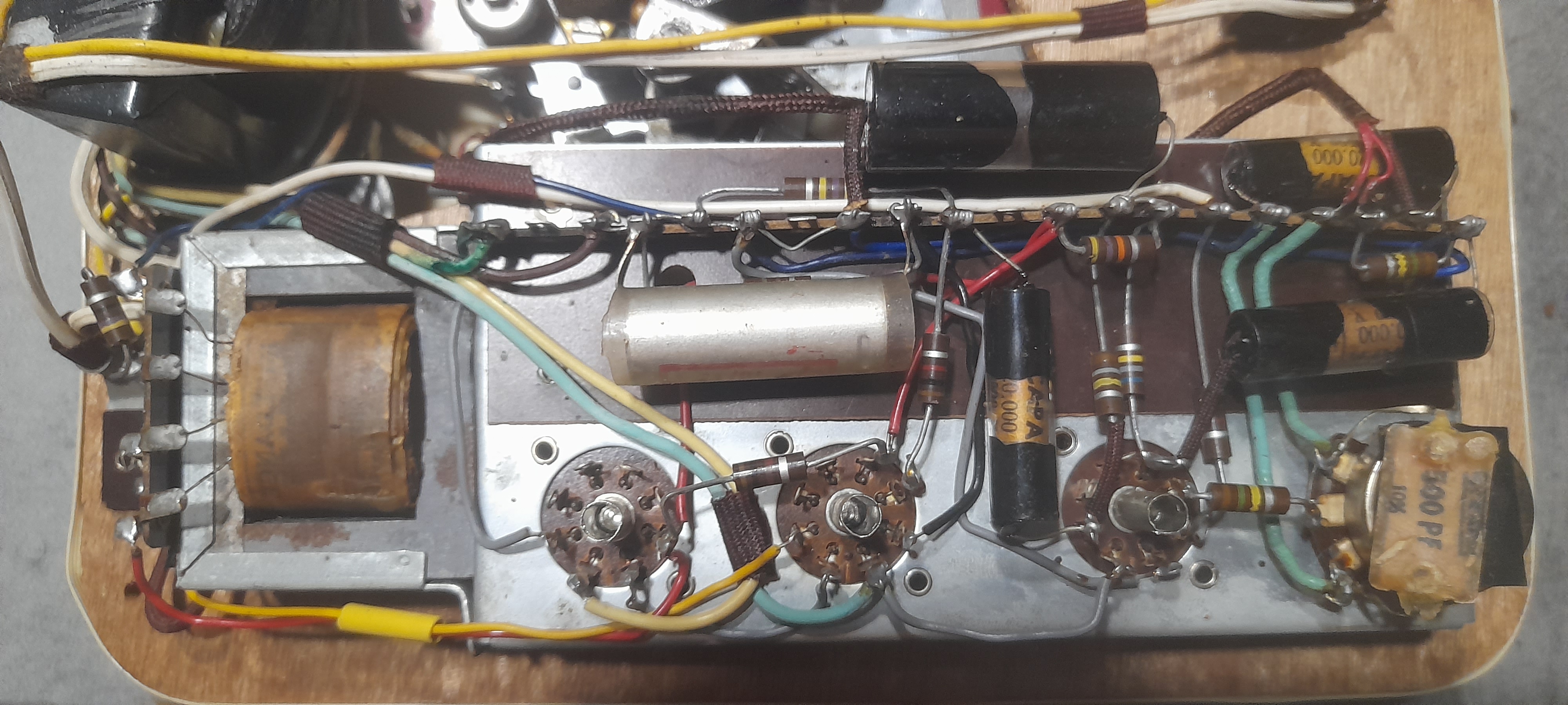

| Sujet : Philips p520 Nouveau | De Jeanmi Le 12-08-2024 à 21:24 sta |
J ais poussé un peu les tests et en fait c est uy41 qui est en faute
Si quelqu un en a une à vendre??
Par contre vous pouviez me donner la valeur des capacités?
Car illisibles ainsi que le branchement du polarisé

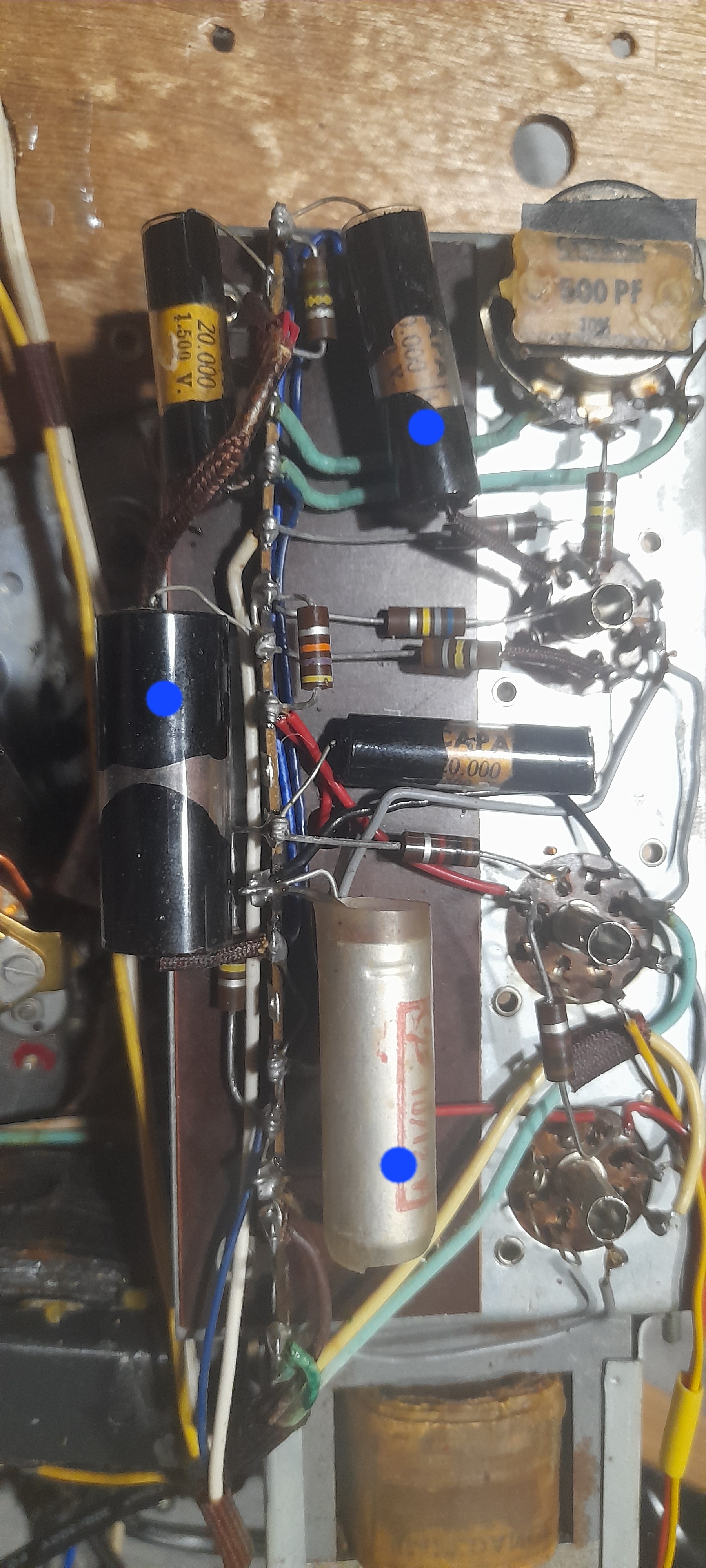

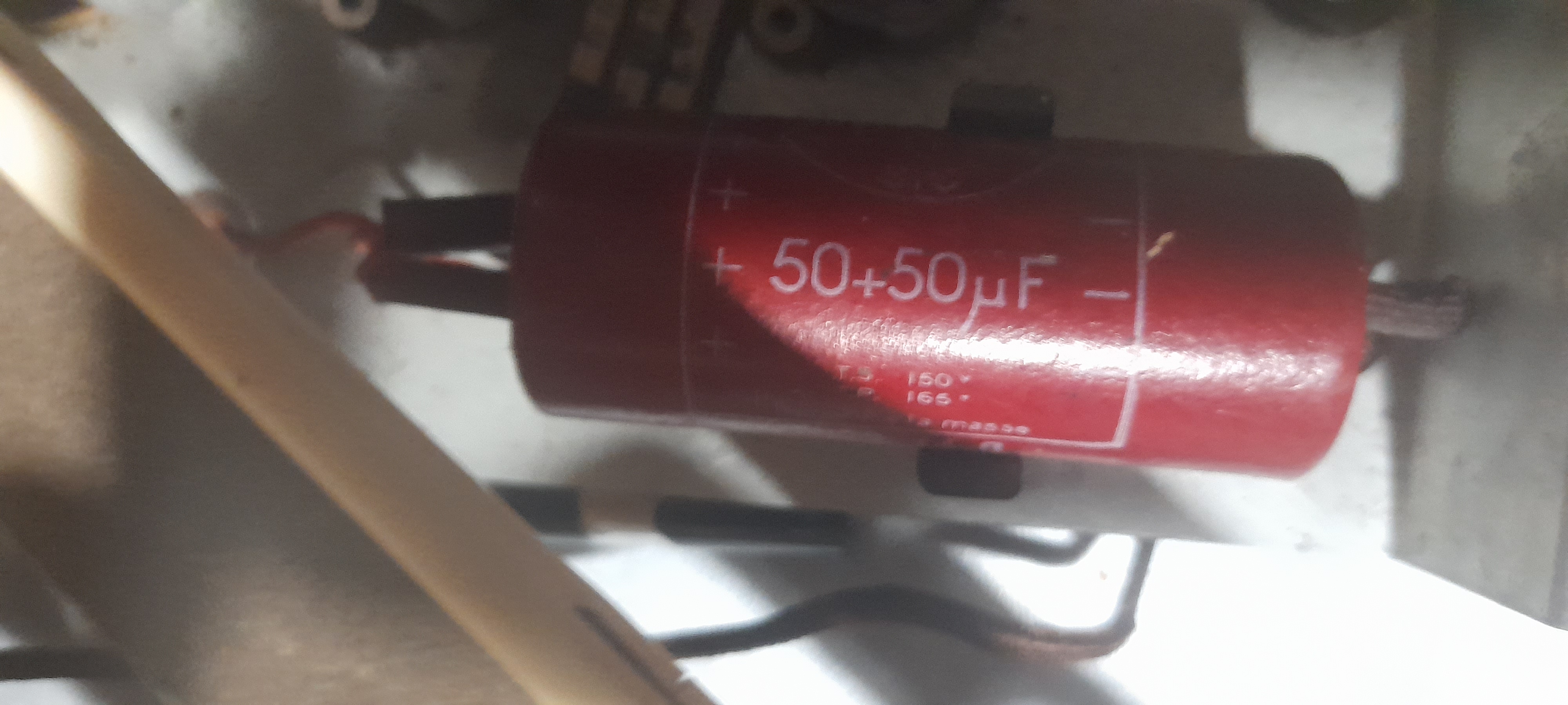

| Sujet : Philips p520 Nouveau | De Jeanmi Le 12-08-2024 à 23:15 sta |
Pour les capacités
J ais deux 20.000 à remplacer par des 22nf 400v
Ensuite celui couleur alu
Est marqué 50mf 10/12v
le condo de filtrage est un 50+50 uf 150v
Les deux autres sont illisibles

| Sujet : Philips p520 Nouveau | De Jacques (Webmestre) Le 13-08-2024 à 01:09 sta |
Comme d'habitude avec ces condensateurs, le diélectrique s'est étalé sur le marquge. Avec un peu d'habitude on devine la valeur d'un simple coup d'oeil.

| Sujet : Philips p520 Nouveau | De Jeanmi Le 13-08-2024 à 09:42 sta |
Mais je dirais 30000 pf pour l un et 50000 pf pour l autre ???

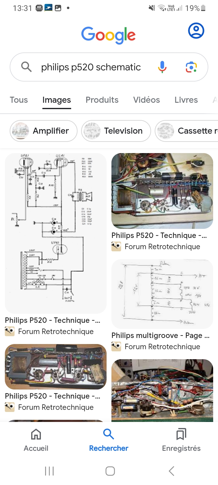

Tapez Philips p520 schematic dans Google, onglet images, et vous trouverez le schéma de votre appareil.
Il n’y a pas de valeur de 30000 pF.
Désolé, je suis sur ma tablette et je n’ai pas pu vous donner le lien directement.
Dominique.
| Sujet : Philips p520 Nouveau | De Jeanmi Le 13-08-2024 à 13:33 sta |
Bonjour et merci
Mais j ais déjà cherché et rien
Je met en pj une copie d ecran des resultats
Ou ma recherche Google est mal configurée ?

| Sujet : Philips p520 Nouveau | De Dominique Le 13-08-2024 à 13:39 sta |
C’est le premier petit schéma en haut à gauche, sur votre page de recherche.
Dominique.

| Sujet : Philips p520 Nouveau | De RETRO25 Le 13-08-2024 à 18:32 sta |
@Jeanmi
pour ce qui concerne vos capas ''au brai '', commencez par les tester au capacimètre ( après les avoir déchargées ) Bien que bonnes à changer, elles ne sont peut-être pas encore complètement mortes ..
à défaut de schéma, ça vous donnera une idée de leur valeur approximative .
Bonne chance dans la remise en état de votre P 520.
JB
