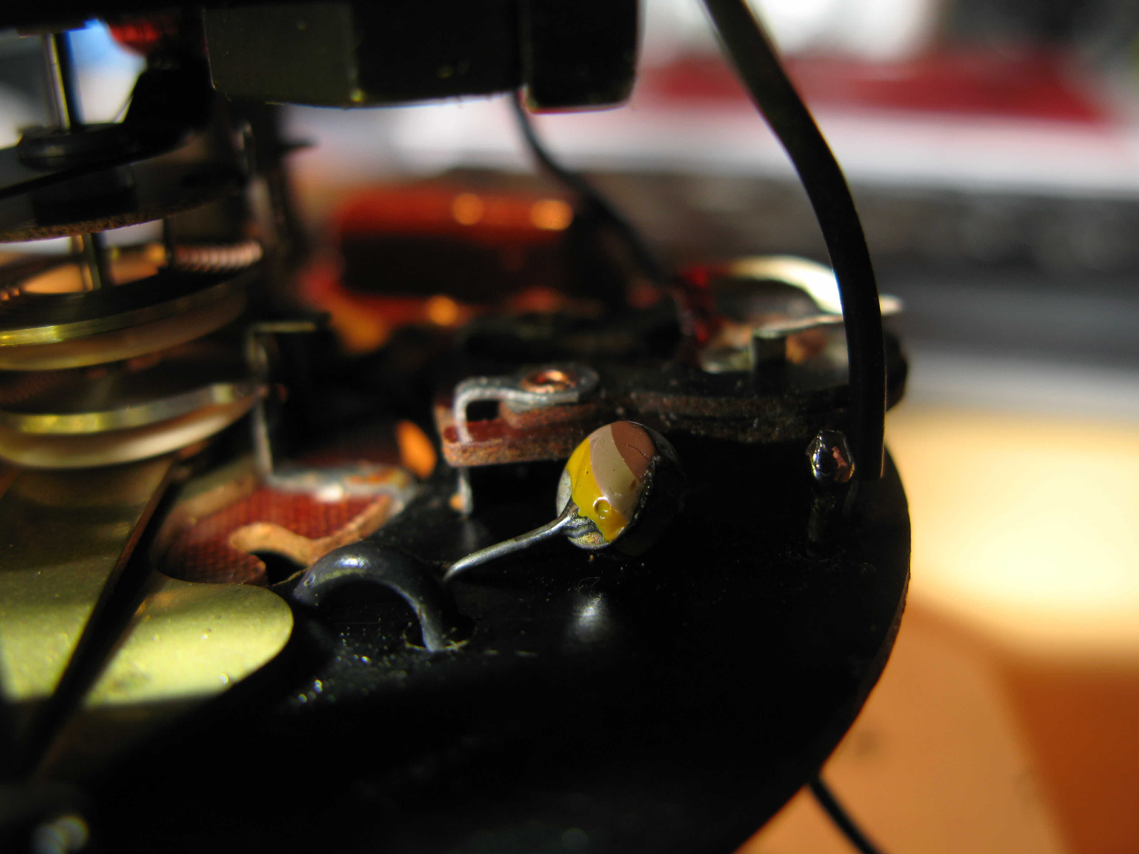

sur un circuit imprimé de compte tour Jaeger, j'ai trouvé ce composant
je pense que c'est un condensateur mais j'ai un doute .
ainsi que sur sa valeur : marron / crème / jaune
merci d'avance pour vos lumières et bonnes fêtes de fin d'année

c'est une VDR; quelle est son diamètre?
| Sujet : c'est quoi ce composant? Nouveau | De GUY FARRET Le 26-12-2023 à 16:38 sta |
le diamètre fait 5mm environ
| Sujet : c'est quoi ce composant? Nouveau | De bozec Le 26-12-2023 à 16:48 sta |
ce serait une VDR de tension 18 volts courant de 100 mA et puissance 0.25W
marron rouge jaune en diamètre 5.5mm; c'est la seule combinaison qu'accepte le calculateur dans ce diamètre

L'aviez vous tester en ohmètre?
| Sujet : c'est quoi ce composant? Nouveau | De GUY FARRET Le 26-12-2023 à 21:19 sta |
non, mais je vais le faire demain
je vais dire peut être une grosse bêtise.........mais peut on comparer une VDR avec une diode zener?
| Sujet : c'est quoi ce composant? Nouveau | De radiolo Le 27-12-2023 à 09:55 sta |
en qq sorte
une VDR c'est bidirectionnel et le coude moins abrupt qu'une zener
